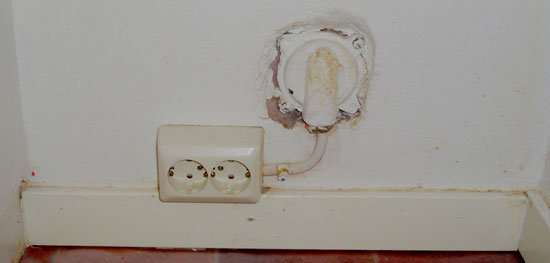

Just sådana där spishällar som finns på bilden är ofta inkopplade med vanlig kontakt. Men "riktiga" spisar brukar vilja ha minst 20A om det är enfas.
Det där med att det sitter dosa, och en kabelstump till ett vanligt uttag inger lite hopp. Det låter som det finns en dosa för fast inkoppling av spis (och då med skaplig sannolikhet 20A, eller tom 3 fas 16A), och att man kopplat in ett vanligt uttag bara för att lätt kunna ansluta den där spishällen.

Jag kikade på spisen nu idag, det är ett 3-fas uttag ser ut som en vanlig stickpropp men har som 4 piggar i en kvadrat förutom att det fattas en pigg i "ena hörnet"
sedan ett plant stift i mitten, det är 3-fas 16A.

Här är en bild på dosan som sitter i väggen om det säger Er något:

jag antar ni vill se hur det ser ut inne i dosan? ska försöka bryta strömmen o skruva upp den.. mvh
Självbyggare
· Östergötland
· 1 837 inlägg
Nu har jag iaf fått isär dosan o så här såg det ut:
Det är svart, blå & gröngul kabel som kommer men dom är ganska grova som synes.

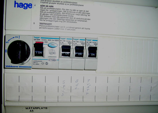

Så här ser det ut i elcentralen, 10A säkring för spis:
Men det kanske går byta säkring till någon större?
Men går det få 3-fas 16A?

Men enligt bilderna har du endast en fas till spisens eluttag, däremot ser det ut som ett gammalt 3-fas innanför. Konstigt i så fall. Elcentralen ger i vilket fall som helst endast en fas till spisen idag.
OM du skulle ha trefas IN i lgh, kan du ju köpa fler snabbsäkringar och låta en elektriker installera trefas i elcentralen och fram till spisen. Detta får du kolla med din förening.
Byglingen KAN man göra själv om man är noggran, lossa den lilla plåten som sitter vid kabelns ingång på baksidan av spisen. På plåtens baksida brukar det sitta ett kopplingsschema. INGET FUSK DOCK!! Använd riktiga byglar, ibland finns det tillräckligt monterat original, annars får du köpa på ex Hornbach eller liknande. BRANDFARA om du fuskar, LIVSFARA om du byglar fel.
