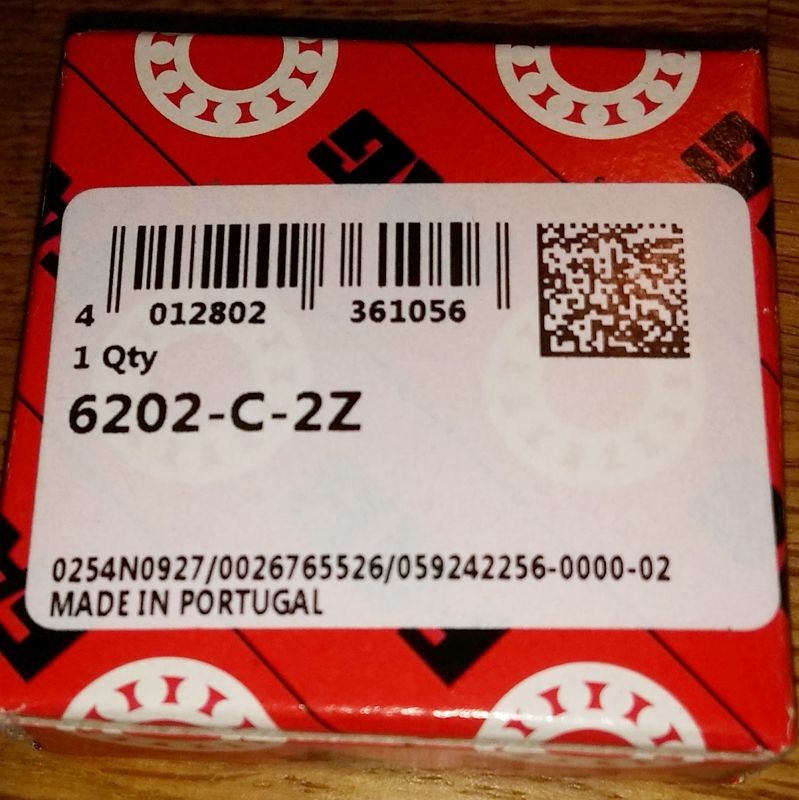

Jaha, var det SKF du sa ... ;)
Ja det blev ridå ner här ... :cry:
Jag mitt klantars** såg ju inte att lagren var lite olika stora, så nu sitter jag med ett som är helt rätt lager till fel sida av rotorn. :mad: :lying:
Mikael_L
electroluxaren skrev:
Men ibland är det omöjligt att få bort remskivan även med värme och i pressmaskin
Ja det verkar nästan så.
Nu har jag kämpat lite med gasol och avdragare, och inte lyckats något vidare. :cry: :dizzy:
Men nu har jag hemma rätt lager i alla fall. :lying:

Kan man utröna tillverkningsdatum utifrån denna lapp?
P
Japp det är en 2015 års modell
Mikael_L
Mikael_L
Hehe, nu har jag stirrat en bra stund på bilden, och jag hittar inte någonstans siffran 1 följt av en 5'a ... :)
Det måste vara något slags kodsystem då ... :cool:
Jepp
9511 är 2015-11 (november 2015)
Man får alltså lägga på 20 på årtalet för att få det rätt. Januari år 2020 blir besvärligt för dem. 0001 kommer innebära millenniumbuggen :surprised:
