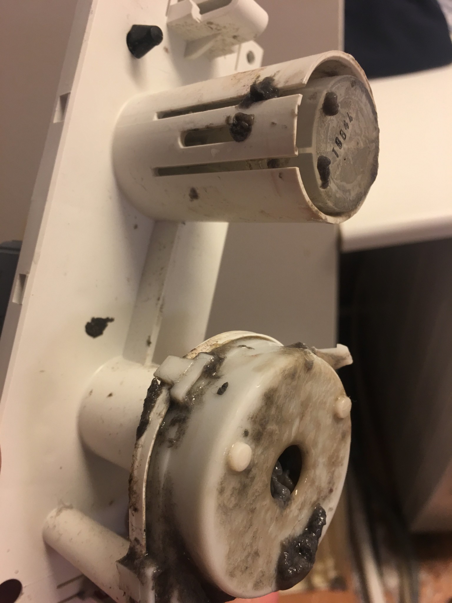

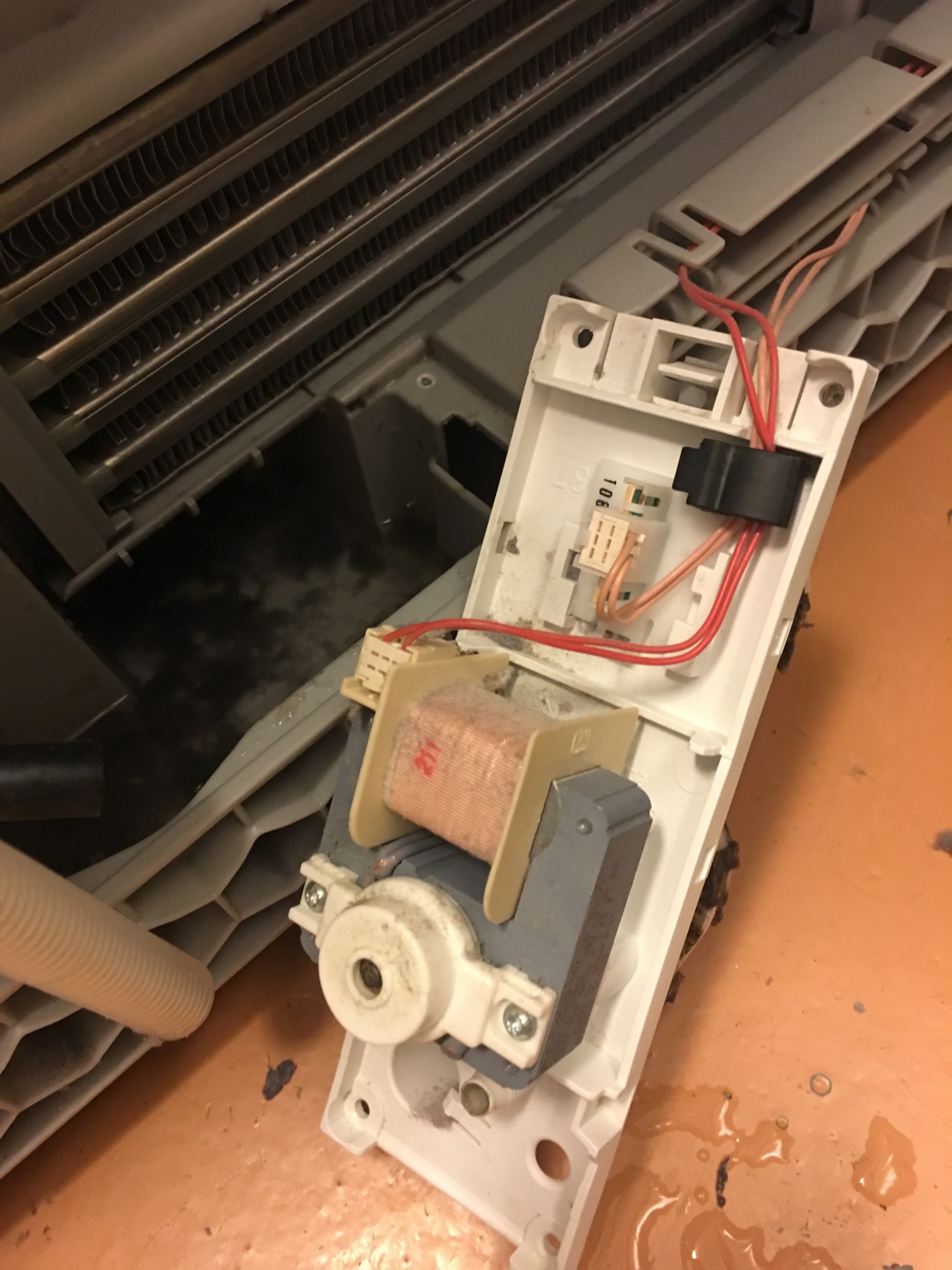

Hej. Jag väckte liv i vår Maxx7 igår. Såg ett tips i en annan tråd och det funkade klockrent! Tog bort vänster gavelplåt.(Skruvad från alla håll.) Längst bak ner vid golvet sitter en pump med en flottör och dessa var helt inbakade i blött ludd. Tog loss och gjorde rent så nu får frugan vänta ett tag till på en ny tumlare!

Har en Bosch Maxx 8 Sensitive som betedde sig så här på sistone. Anslutet direkt till golvbrunn via slang så övre behållaren används inte. Det hjälpte i början att blåsa rejält i avloppsslangen, man hör hur det bubblar till i maskinen. Men till slut funkade det inte längre, lampan för fylld vattenbehållare gick igång efter några minuter.
Lösningen var att rensa under den dolda luckan som beskrevs i första inlägget. Men jag kan förstå om det inte alltid hjälper eftersom det är svårt att komma åt och rensa ordentligt, fick använda en liten spegel. Dessutom omöjligt att komma in i de där pump/nivåsensorprylarna som sitter till vänster.
Skulle det inte hjälpa att rensa under "dolda luckan" så kan man ju som Invar_Ekman skriver demontera vänster ytterplåt och komma åt att rensa komponenterna ordentligt på så vis.
Mycket trevligt att det är såpass lättservat byggt tycker jag!

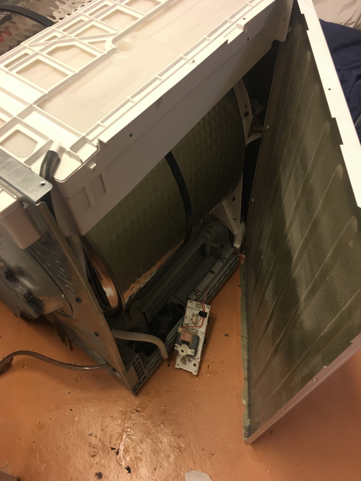

Hur fick du bort plåten? Jag har tagit bort fem (sex för att få bort överdelen) skruvar på baksidan, en på framsidan inne i facket för vattenbehållaren, en på toppen och en i botten. Hittar inga fler. Ska man behöva ta bort fronten med? Har en Maxx8 från 2010 och den har fungerat i över sex år innan detta hände.I Ingvar_Ekman skrev:Hej. Jag väckte liv i vår Maxx7 igår. Såg ett tips i en annan tråd och det funkade klockrent! Tog bort vänster gavelplåt.(Skruvad från alla håll.) Längst bak ner vid golvet sitter en pump med en flottör och dessa var helt inbakade i blött ludd. Tog loss och gjorde rent så nu får frugan vänta ett tag till på en ny tumlare!
Hade inga problem att få loss sidoplåten. Om du vickar på plåten så märker du var den sitter fast. Leta efter skruvar där.Niteowl skrev:

Har just fixat min Siemens tumlare enligt denna modell. Hittade denna video efter att jag fixat den på motsvarande vis. Jag struntade i att lossa sidoplåten i framkan, i övrigt rätt lika. Fick loss en massa mög i både pump och flottör.

Detta fungera även på min Siemens WT46W572DN (värmepumpsvariant) fast pump och givare satt litet mer i mitten och kom lättast åt från höger sida. prova att blåsa baklänges och köra rent vatten genom tumlaren några gånger men blev inte bra, så fick ta bort och göra rent manuellt. såg att en ny givare inte var så dyr heller =)
