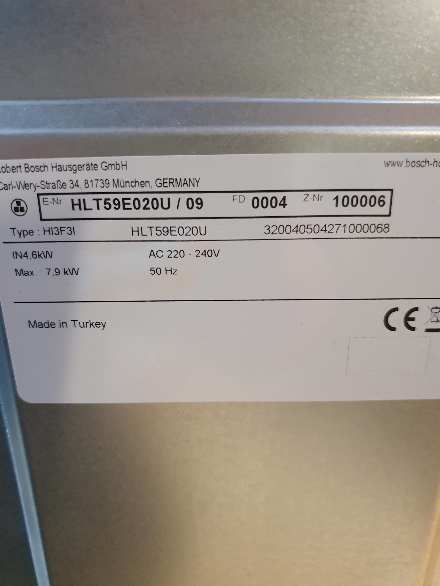

Införskaffat en ny spis med induktion har idag 3 faser, nolla och jord, men hur kopplas det?
Bara två faser på spisen, fas 1 på bilden går till induktionen fas 2 ingen kabel fas 3 till ugnen.
Ska det byglas mellan fas 1 och 2? Alltså två faser till induktionen?
Omöjligt hitta någon info från Bosch, och det är ju en 220-240 spis och ingen 400, men efter läst en del brukar det vara så ändå fast det inte står något om det.
Strunta i vita kabeln som sitter på då det är test bara. :D
Det är en 2-fasspis med 230V elementspänning. Den kan kopplas in med en eller två faser i ett normalt svenskt elsystem.
Det översta eller näst översta eller tredje av inkopplingsalternativen fungerar.
Klämma 2 på plinten är tom.
Varför finns 3-fasalternativet? Ja säg det, demonstrera ett sätt att parkera en överbliven tåt?
Varför är det ritat en bygel mellan klämma 2 och 3 i bild 2? Klämma 2 är ju tom? Ja säg det? En långsökt förklaring är att samma dekal används till flera spismodeller?
Det tredje alternativet kräver mycket ström i en fas med åtföljande grova kabel och säkring för att fungera, åtminståne 4 mm2 och 20A.
Alternativ 2 säger att man vill ha 20A. Hur det kommer fungera eller upplevas att fungera med 16A beror på matlagningsvanor, kör man aldrig hela spisen med lite pådrag kommer man aldrig märka något.

Det är rätt spis jag länkar till. Och köpt på elgiganten där jag lovade mig själv att aldrig köpa något mer
K Kane skrev:
Om du har 3 faser framdraget använd dem.
  • Typskylt på en spis med modell- och serienummer, tillverkad i Turkiet.

7900W och 3 faser på 16A bör ju matcha bra.

Tittar man där så står det max 7,9kW.
Din 2x16 erbjuder 7,36kW men klarar lite överkast om du inte brassar på för fullt längre perioder. Om så är fallet bör du kanske överväga alternativen, jag tror tyvärr du får bekosta transport själv då försäljare på Elgiganten troligen inte kan förväntas veta vad de pratar om.
Alltså sällan man använder alla plattor på max, men ibland 3 st händer väll men inte kanske inte ofta så då borde jag klara mig ?
E
Ja, borde.
Troligtvis klarar du dig alldeles utmärkt på 2x16A. Det tråkiga i det här är ju infon du har fått att det är en 3fas spis men där bara 2faser används. Så lite hår klyveri som troligtvis säljaren inte har kunskap om.
Dock tycker jag du bör anmärka detta och se hur dom tacklar påpekandet.
