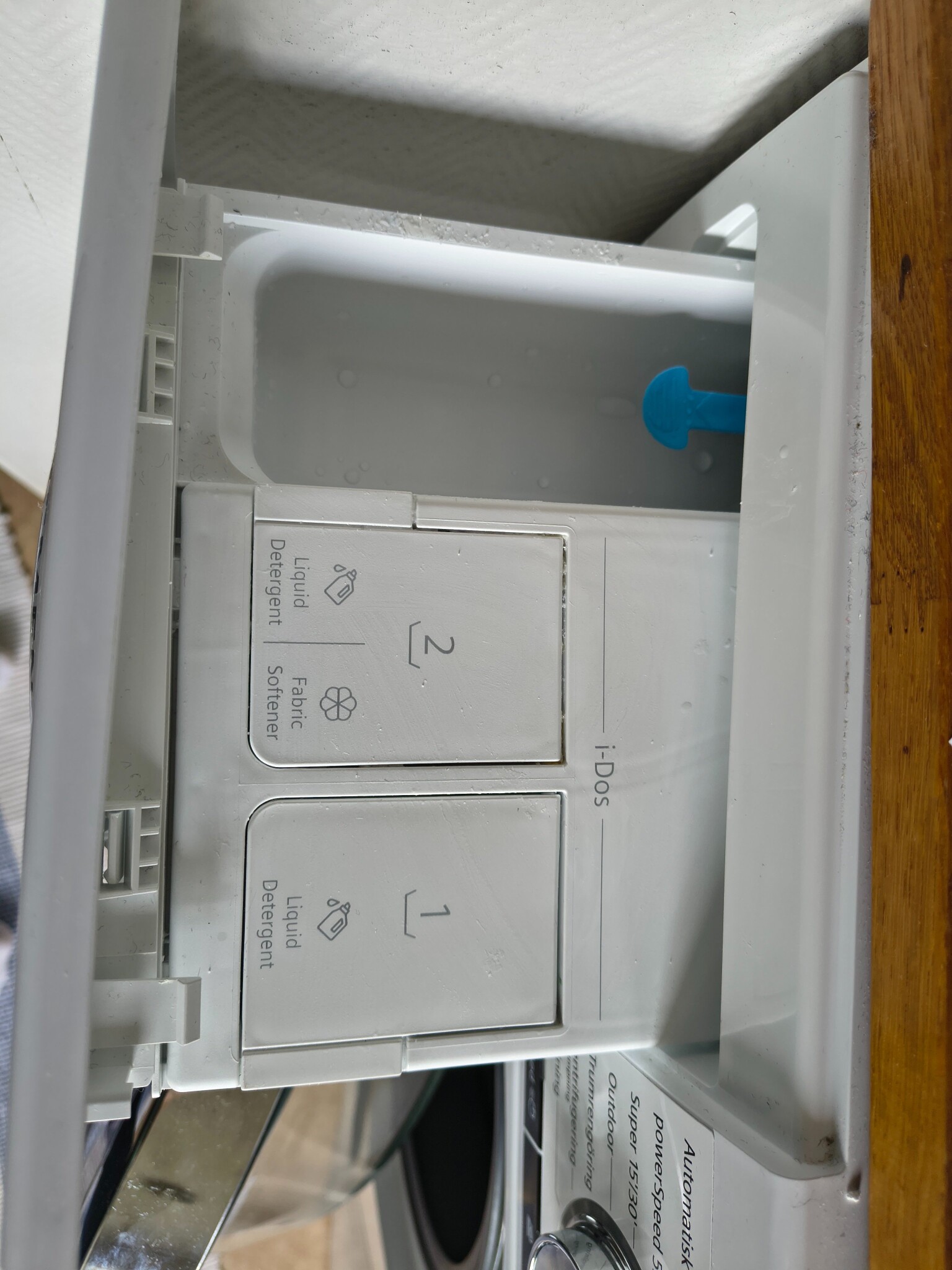

Blev lite fundersam hur det egentligen funkar, manualen beskriver att man ska hälla tvättmedel i det manuella facket om man inte använder idos för tvättmedel. Står i samma stycke att sköljmedel ska doseras i manuellt i samma fack. Vilket ju inte borde bli så bra resultat av?
AI menar att man ska dosera tvättmedel i en boll i trumman och sköljmedel i det manuella facket.
Men, hur vet maskinen vad som är i det manuella facket om bägge idos (1och2) är de-aktiverade?
Om den tror att det är sköljmedel då, vilket AI svaret pekar mot så har vi tvättat utan tvättmedel och med tvättmedel som sköljmedel i ett halvår.. Tvätten känns ren men blir väldigt stel.
Maskinen är en Siemens IQ700 och facket ser ut som följande
Fack för tvättmedel och sköljmedel i en Siemens IQ700 tvättmaskin, med i-Dos 1 och 2 sektioner markerade.
