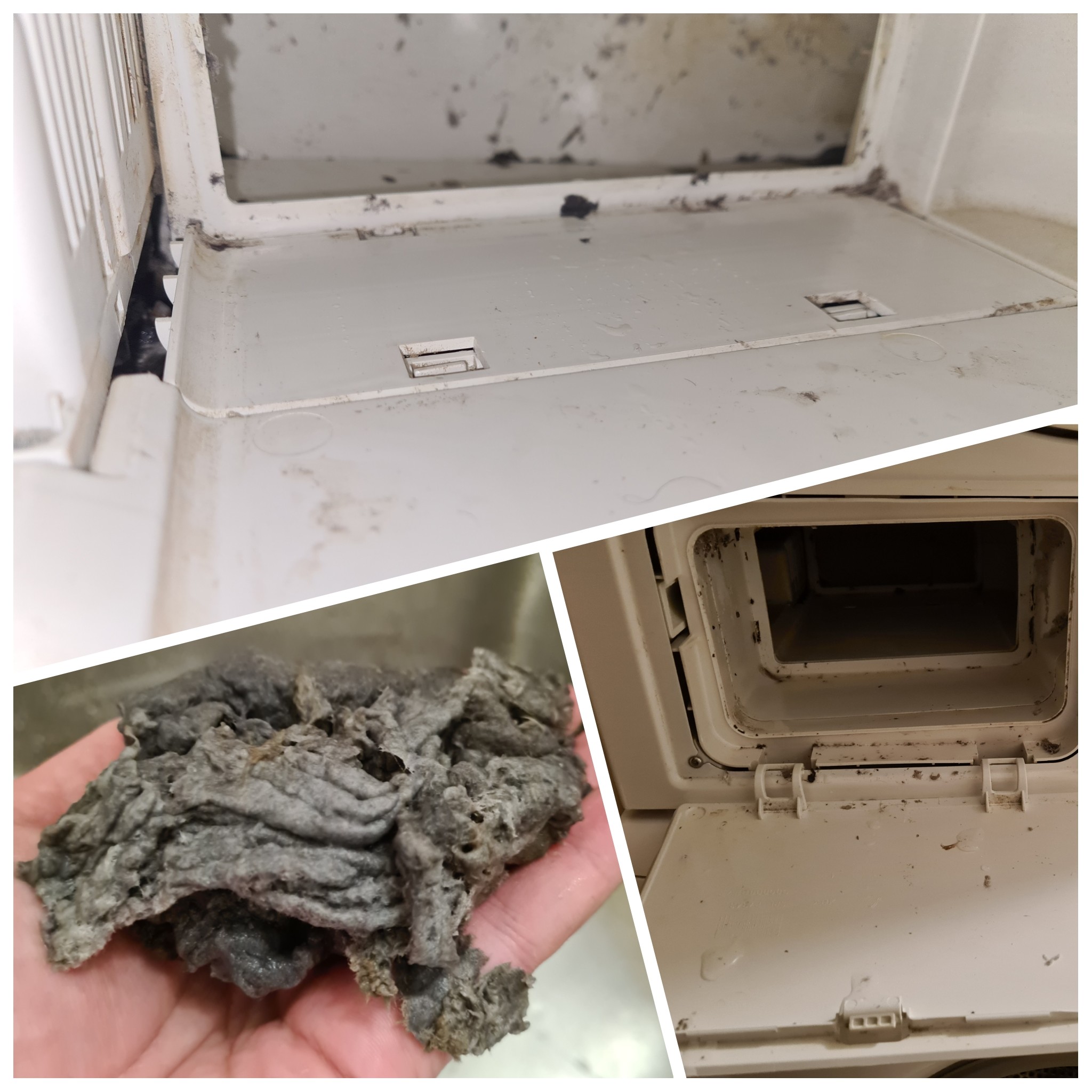

Jag gjorde så här på våran max 6 sensitiv:
Dra ut kondensern efter att du öppnat servisluckan på framsidan.
I botten på tunneln nästan längst in finns ännu en liten plaatlucka aþ öppna. Lite knepigt men dra fram maskinen o luta den mot väggen.
I detta fack rinner tydligen kondensvattnet till pumpen. Ganska mycket fuktig ludd i bottnen. Rensade och stängde luckor. Nu fungerade allt ok igen.

Tack för tipset, det där blev ju ett femminutersjobb istället för en ny torktumlare.Kws skrev:
