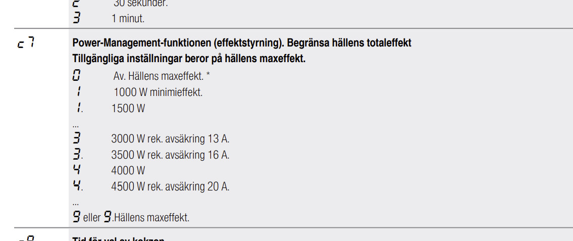

Det är nog inte så invecklat. Spisen är avsedd för 3x20A 400V med Nolla för att ge maximal effekt. Drar man enr något av detta så minskar det totala effektuttaget. Det kan minska antingen genom att man säkrar ner exempelvis från 20 A till 16A. Elelr från 3 faser till 2 faser. Det som dock känns oklart är i Manualen för Effektberäkningen. Där tar man inte hänsyn om man går ner från 2 till 3 faser. Här delar ju fas 2 och fas 3 på samma ledning, vilket totalt är 3,6KW. Jag gissar att FAS 1 driver ugnen. FAS 2-3 Hällen. Någonstans bör man ju även här behöva ta hänsyn till detta vid Effekt begränsningen, Så till vida inte effektuttaget egentligen är beräknat på 2 fas. men 3 fas är tillgängligt för jämnare last etc. . i TS fall så har det mindre betydelse, Han har ju 3 faser, så här är egentligen begräsningen att han går ner till 16A. Och måste därav effekt begränsa effekten enligt nivå 3 i manualen för effektbegränsning till 3500W. PS Anslutningskabeln ser inte ut att vara 2,5mm2. Lätta att lura sig på bilden dock. men är det 1,5mm2 så får den nog inte avsäkras mer än 10A. Du bör kontrollera detta. Är det abra anslutningskabeln, så är det lätt att byta...

Förklara vad som är svammel i detta. Mer än möjligen att Bosch dokumentation och dess kundtjänst inte är riktigt fullt synkade.C cassandranojdh skrev:
El skylten som jag laddade upp är hämtad för den modellen från bosch . I manualen framgår att effekten skall begränsas om man säkrar ner. Du har enligt inlägg 16A. Då skall du ställa effektbegränsningen i läge 3 enligt manualen, mao begränsning 3500W.
Skall du ha full Effekt enlig denna manual så skall den av säkras 20A, men det har du redan insett.. Kundtjänst meddelar ju dock motstridig info om att hällen bara kör 1 FAS, vilket i sig skulle innebära att det inte är någon skillnad i max effektuttag i praktiken om den ansluts 2 fas eller 3 fas. Detta då Hällen bara kan tillgodogöra sig effekt från en fas, 3,6Kw vid 16A eller fullt vid 20A. Jag utgår som jag skrev att FAS 1 avser ugnen. Frågan är egentligen varför man skall koppla 2 resp 3 fas, om man ändå inte kan få ut någon högre maxeffekt. Här var min teori att man vid 3 fas jämnar ut lasten i sitt eget elnät. Någon vettig förklaring i övrigt mellan denna koppling och effektuttag ahr jag inte hitta. Har även försökt lista ut vad boch menar med Multiplexteknologi vilket skall vara skälet till uppbygganden.
