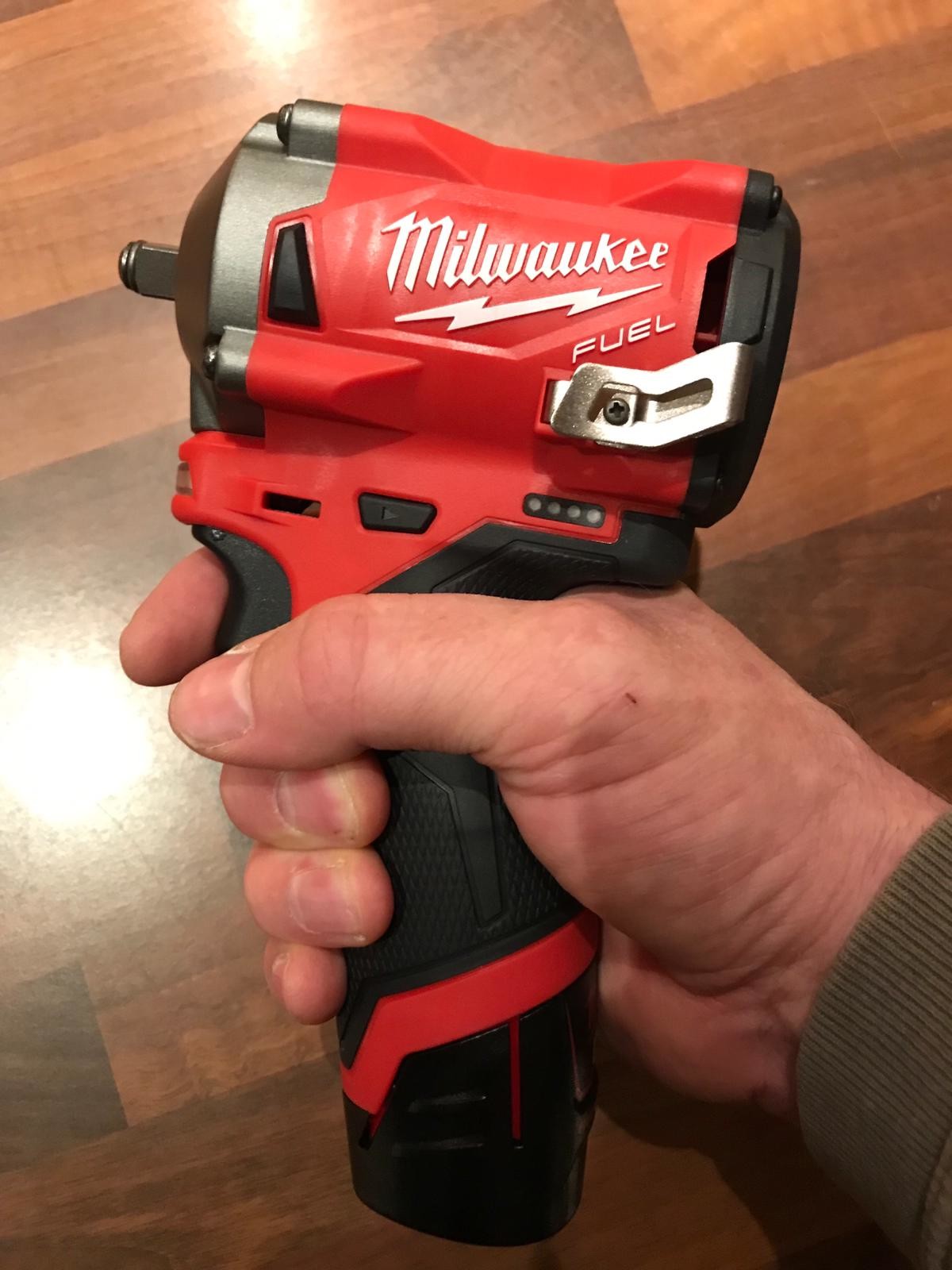

Klart sugen på en mutterknack jag med mest för att dra grova franska och annat när jag inte orkar dra fram brutalstarka Hilti TE2-M med sladd. Denna lilla läckerbit på futtiga 1,1 kg känns gjuten eftersom jag redan har en skruvdragare och ett par batterier i M12-systemet: https://www.toolab.se/produkt/Milwaukee-M12-FIWF12-0-Mutterdragare-12V-1-2-Utan-batterier
Skitbillig också! Klarar den hjulbultarna blir det en riktigt trevlig bonus.

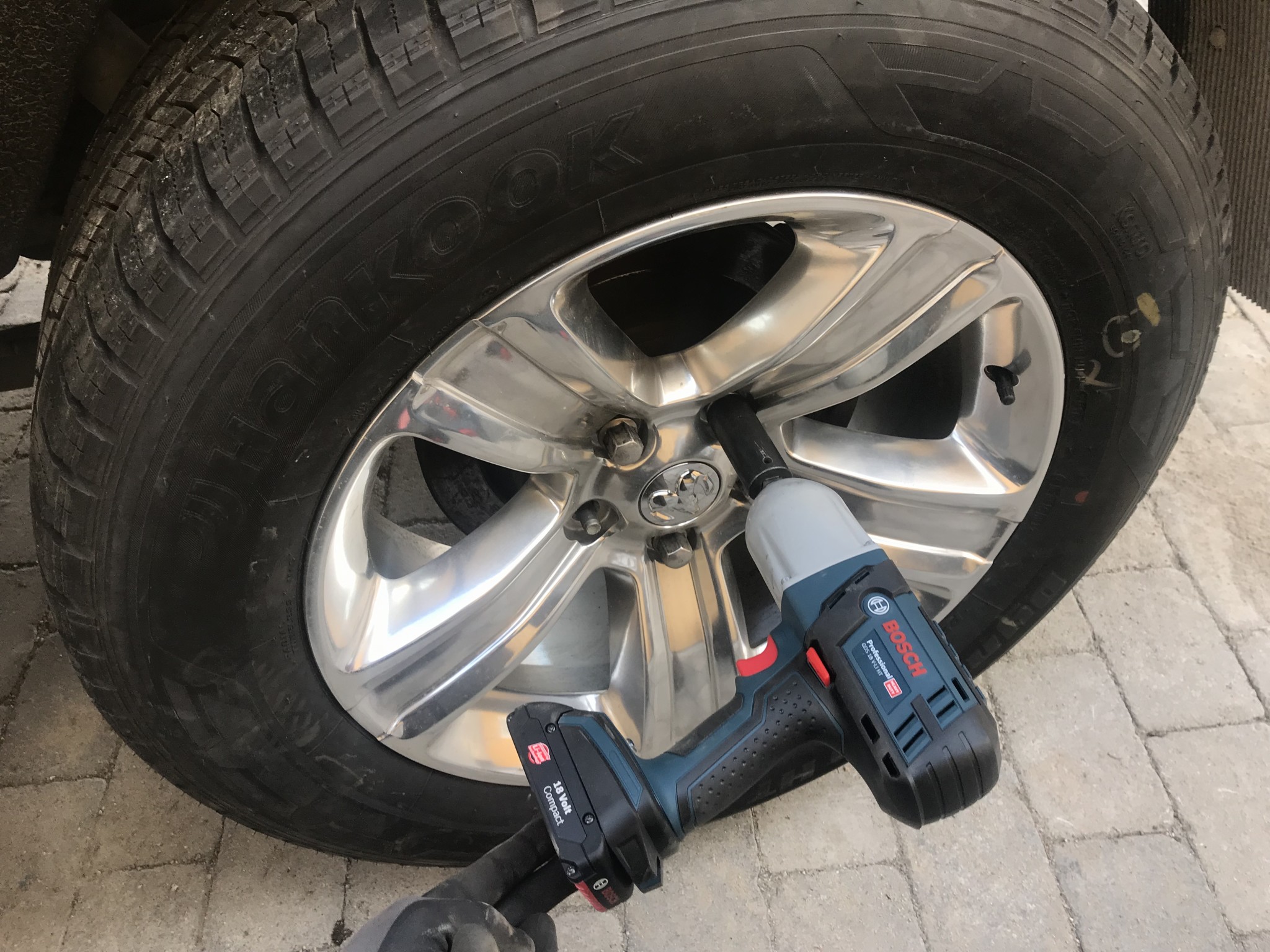

Jag kör med Bosch GDX 18 V-EC, 185Nm, och den fixar jobbet.mexitegel skrev:
Vintern närmar sig och kommande däckbyte vill jag göra med muttermaskin. Det är bra pris på GDX 18v-180 just nu, men kommer jag bli nöjd med den? [länk]
Det som stör spontanköpet är att man får ett kombokit med en 18v skruvdragare (som jag redan har) och två 4Ah batterier för dryga 1000 lappen till.
Den du länkar till är väl typ nya versionen av den så nog bör det funka.
Jag har 3 momentlägen på min, med högsta lossar jag normalt sett alla hjulbultar.

. Stalltipset alltså att om jag går upp till 250:in så borde det gå bra.

Hur som helst, maskinerna är överraskande billiga och uppenbart proffskvalitet. Ser att den där lilla M12-maskinen jag beställde troligen kommer att funka bra för mina hjulbultar inkl allt annat, suverän åtkomlighet. Man ser även att M12:an kan behöva jobba litet ibland för att få loss hjulbultar men att det verkar gå bra för det mesta.
