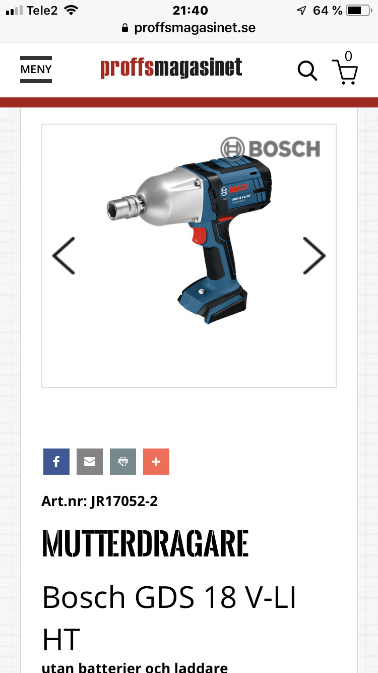

Problemet med vridmoment på batterimaskiner är ju att värdet finns bara i teorin. Enkelt beskrivet kommer det ju allt eftersom, vilket innebär att siffrorna inte stämmer i verkligheten. Inte som på en nätdriven maskin där man faktiskt närmar sig de teoretiska momenten.
Vet helt ärligt inte vad man använder en så pass liten maskin till, jag skulle i så fall lagt det dubbla och köpt en rejälare maskin.
Verktygstokig
· Dalsland
· 303 inlägg
Haha ja tyvärr. Och jädra smalt användningsområde. Inte nåt man släpar med sig för att dra en bult,mexitegel skrev:
Jag har köpt den gdx maskinen som du tittade på i trådstarten. Blev tyvärr väldigt besviken över den när man kollade diverse jämförelsetester på youtube....
