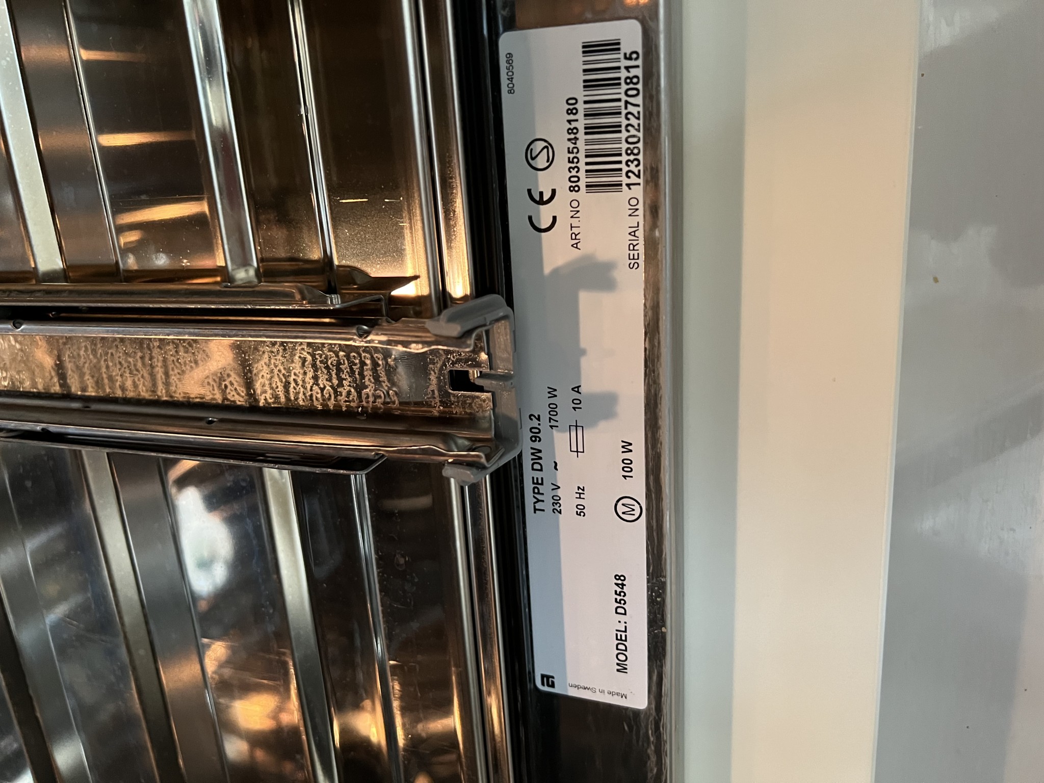

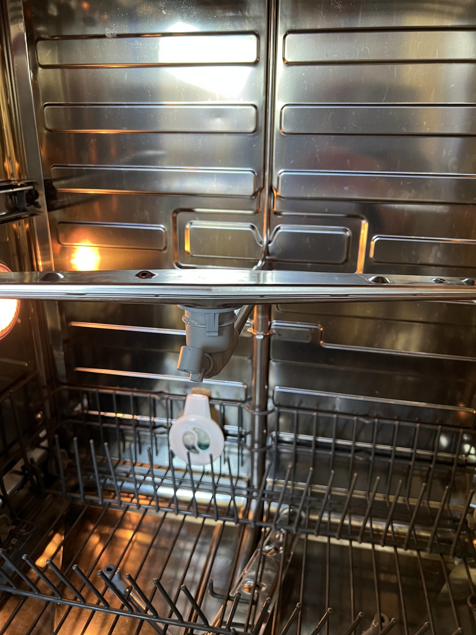

lånar tråden lite. Hoppas okej!
@torbeno
Är du familjär med Asko?
Har en D5548 där bara undre spolarm snurrar och spolar. Den övre står helt still och ser ut som om vattnet ej skickas upp eller orkar upp då det inte sipprar heller
båda spolarmar är rena
finns det sätt att få fram ev felkod för spolväxlare?
kan man på något vis komma åt och se om det fastnat något i spolpumpen inifrån? (Ser ut att inte gå att lossna nere vid spolrörsfästet bredvid undre spolarm

  • Bild på en ugnsetikett med tekniska specifikationer, roterad 90 grader moturs.

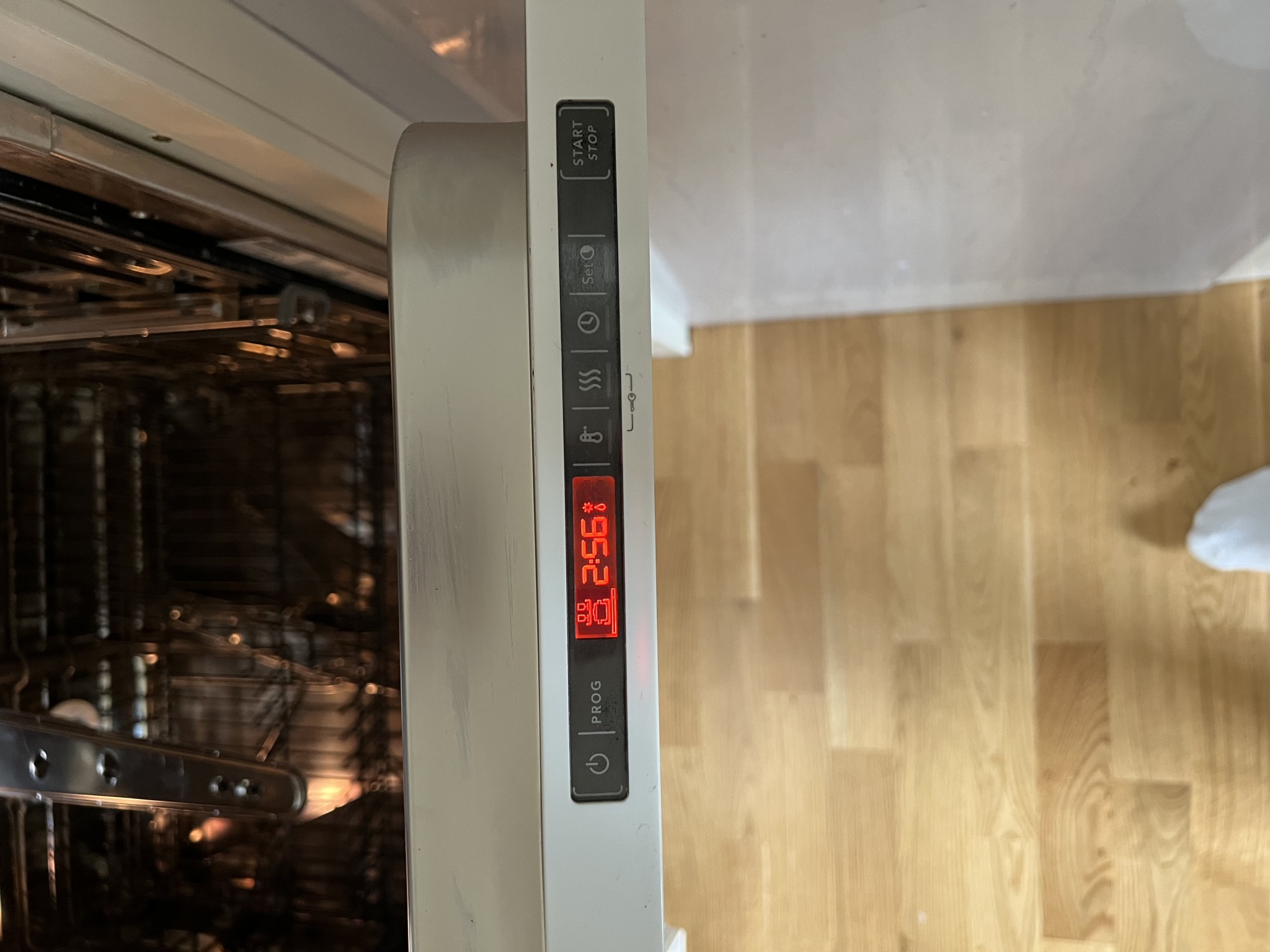

  • Ugnens kontrollpanel visar en temperatur på 255 grader, roterad bild, synligt golv och tak.

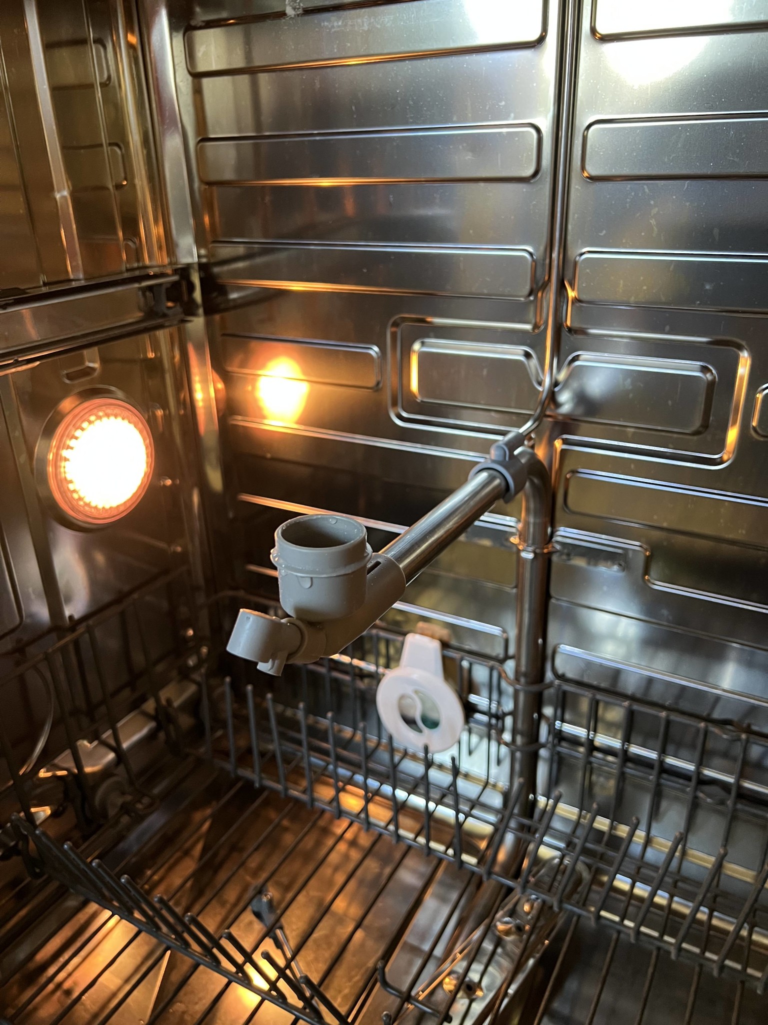

  • Inuti en öppen diskmaskin med spolarmar, sprutmunstycken och diskkorgar synliga. Metalisk, tom, hushållsapparat.

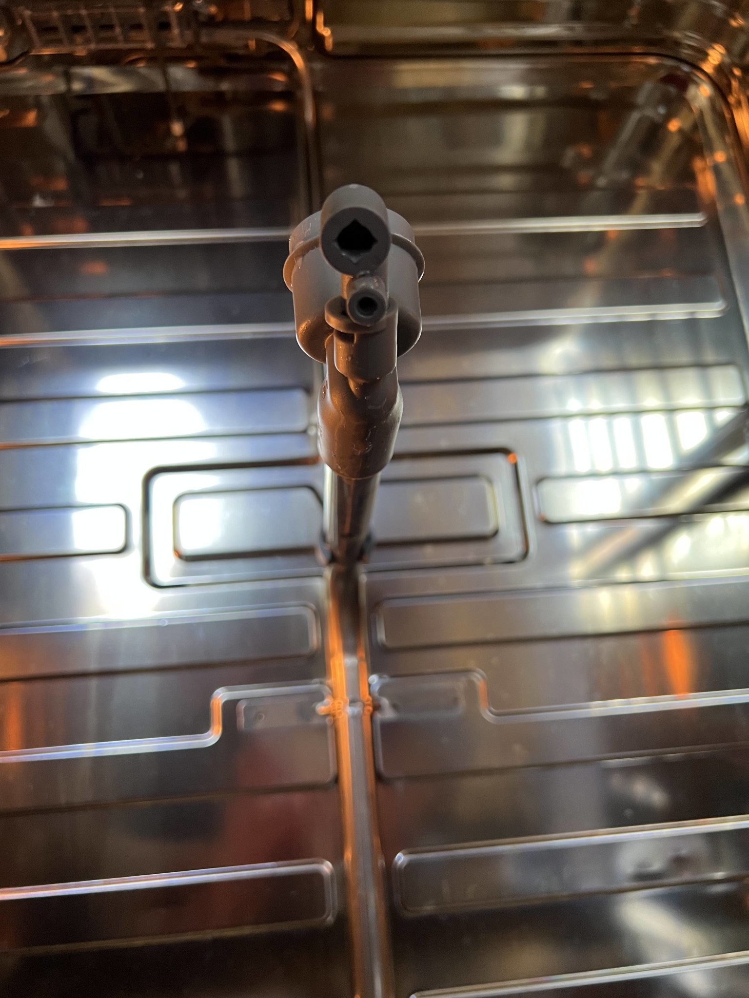

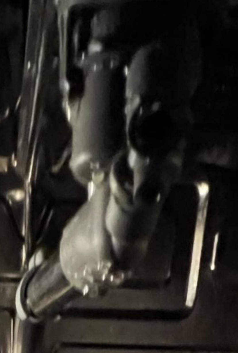

Kan du ta en bättre bild på detta område
Närbild, suddig, matchar teknisk komponent eller maskindel, mörk bakgrund, metallisk, otillräcklig belysning.

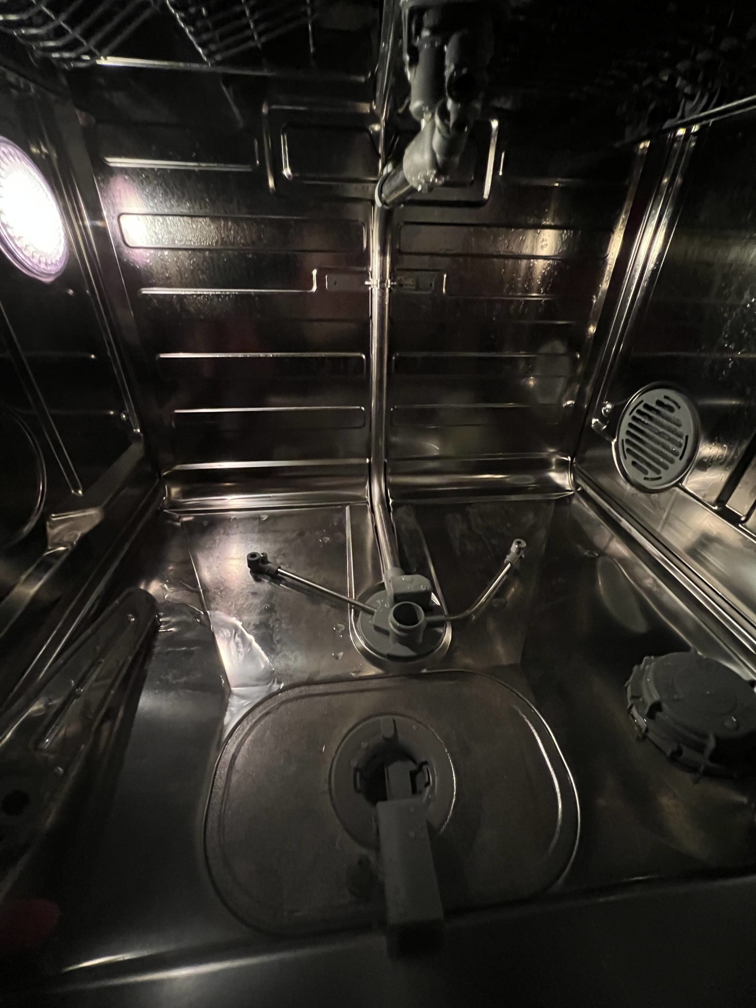

Absolut!
  • Uppifrån-vy inuti tom diskmaskin, synligt spolarm, metalliska reflektioner och mönster, konstnärlig komposition.
  • Tom diskmaskin inifrån, sprutarm, korgar, upplyst av värmande element, diskmaskinsflik syns.
  • Tom diskmaskin inuti, roterande sprayarmar, diskmedelbehållare öppen, metallkorgar, reflekterande ytor, inbyggd belysning.
har även fått av den biten i plast. Så man såg in i metallröret, och dör såg det rent och fint ut
@torbeno
Spolarmsväxlaren behöver inte sätta felkod.
eller cirkulationspumpen.
Så nått av dessa är det fel på.
Teoretiskt skulle spolarmslagringen kunna vara så slut att trycket inte skulle kunna upprätthållas men...

Ok. Det ser ok ut där vad jag kan se.
Har ingen servicemeny till denna tyvärr.
Okej, då är det att byta spolpump då, byts spolväxlaren vid pumpbyte eller är det inte i samma del?
Är det avancerat att byta pump?
tack för all er tid!
/Niklas
de sitter ihop men byts var för sig, spolarmsväxlaren är vanligast och kostar 1/4-del mo en motor, så man ska nog ha en del på fötterna innan man väljer
Då kanske man får börja med att byta växlaren då
Stort tack!
som sagt man får kolla noga innan
Jag har en liknande maskin där växlaren ibland vägrar att fungera. Men den blev pensionerad, växlaren kostade mer än jag ville lägga på maskinen.

Om man lossar spolpumpen så antar jag att växlaren sitter (mellan pump och spolrörsfäste i botten)
händer det att det bara är lite skit ex papper som man kan rensa bort?
