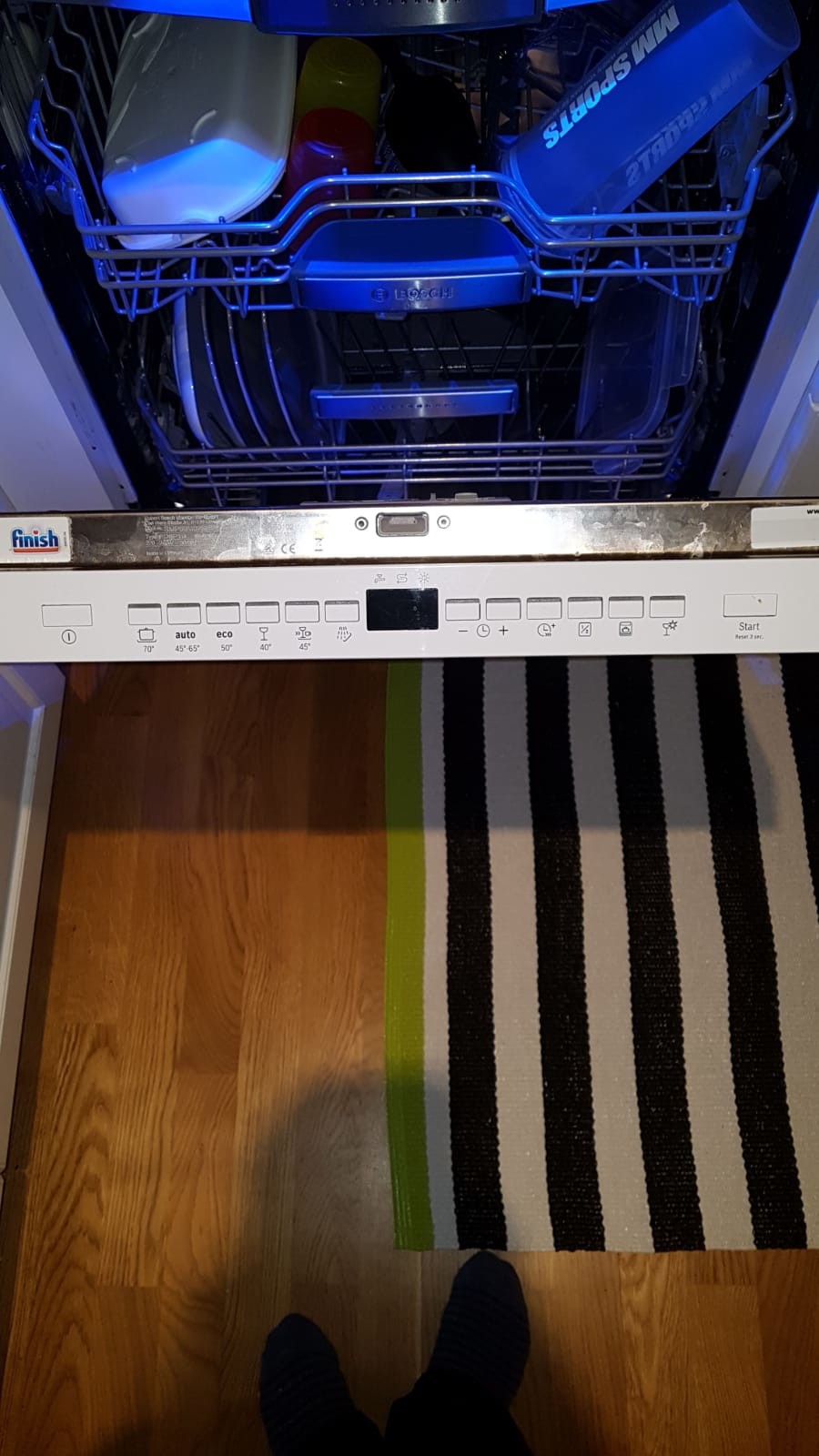

Ta ett foto på panelen/knappsatsen och lägg upp här

Jepp och om du lägger upp en bild på din knappsats skall jag visa dig hur du kommer in i menyn för att kolla växlaren.
  • Öppen diskmaskin fylld med disk vid trägolv och randig köksmatta, ur ett övre perspektiv.
