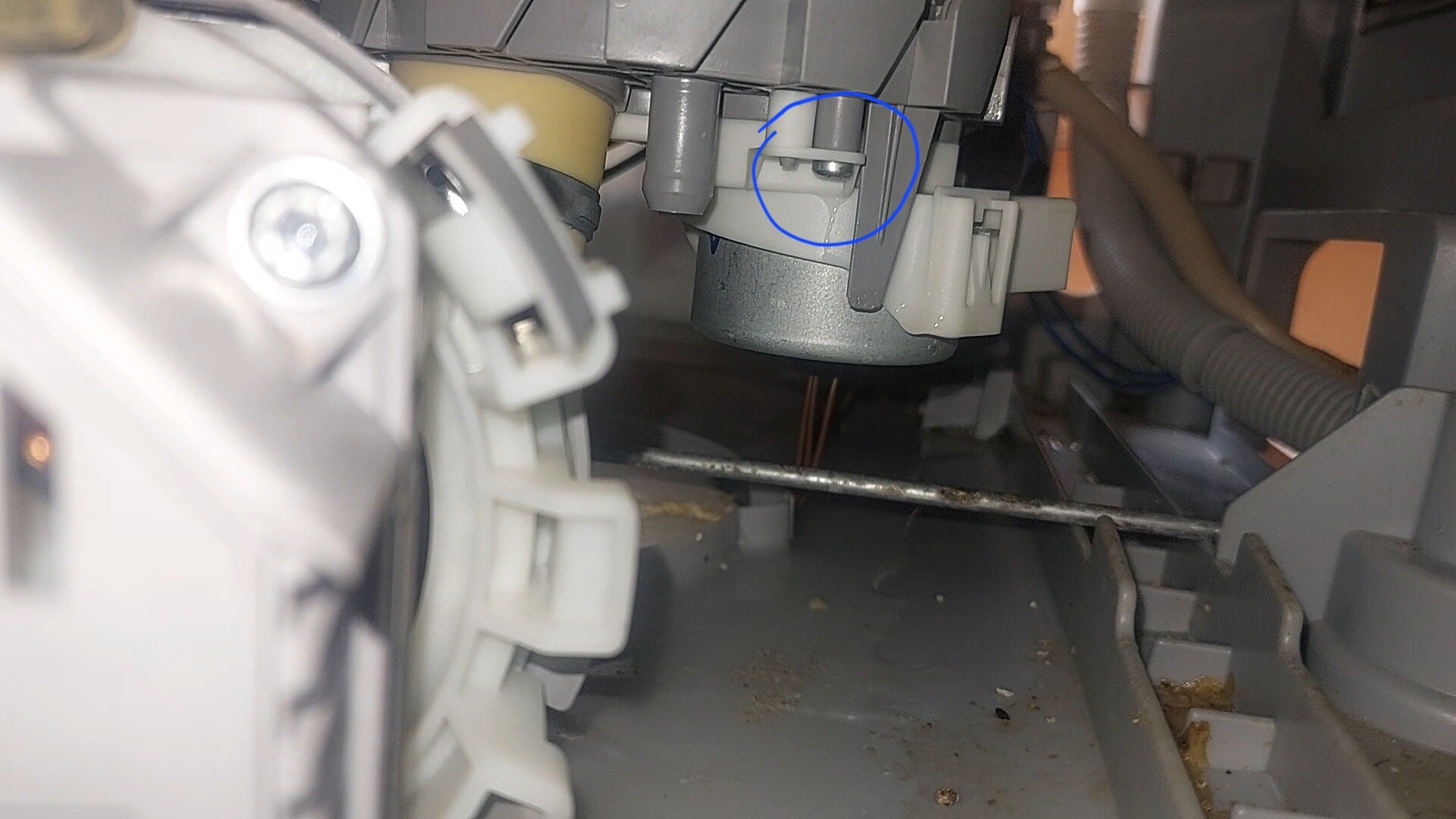

Fortsätter på denna tråd med frågan hur ni kommer undertill på diskmaskinen? Har en bosch silence plus SMU40E58SK/32 där det läcker vatten från ett ställe (som jag inte vet vad det heter). Skulle behöva komma åt det för att se närmare vad för reservdel jag ska beställa. Men är ju rätt svårt att komma till underifrån. Läcker från den inringade delen. Nåt tips?
  • Närbild av undersidan på en Bosch diskmaskin, med en inringad del där vatten läcker. Vitt plasthölje och anslutna slangar syns.
