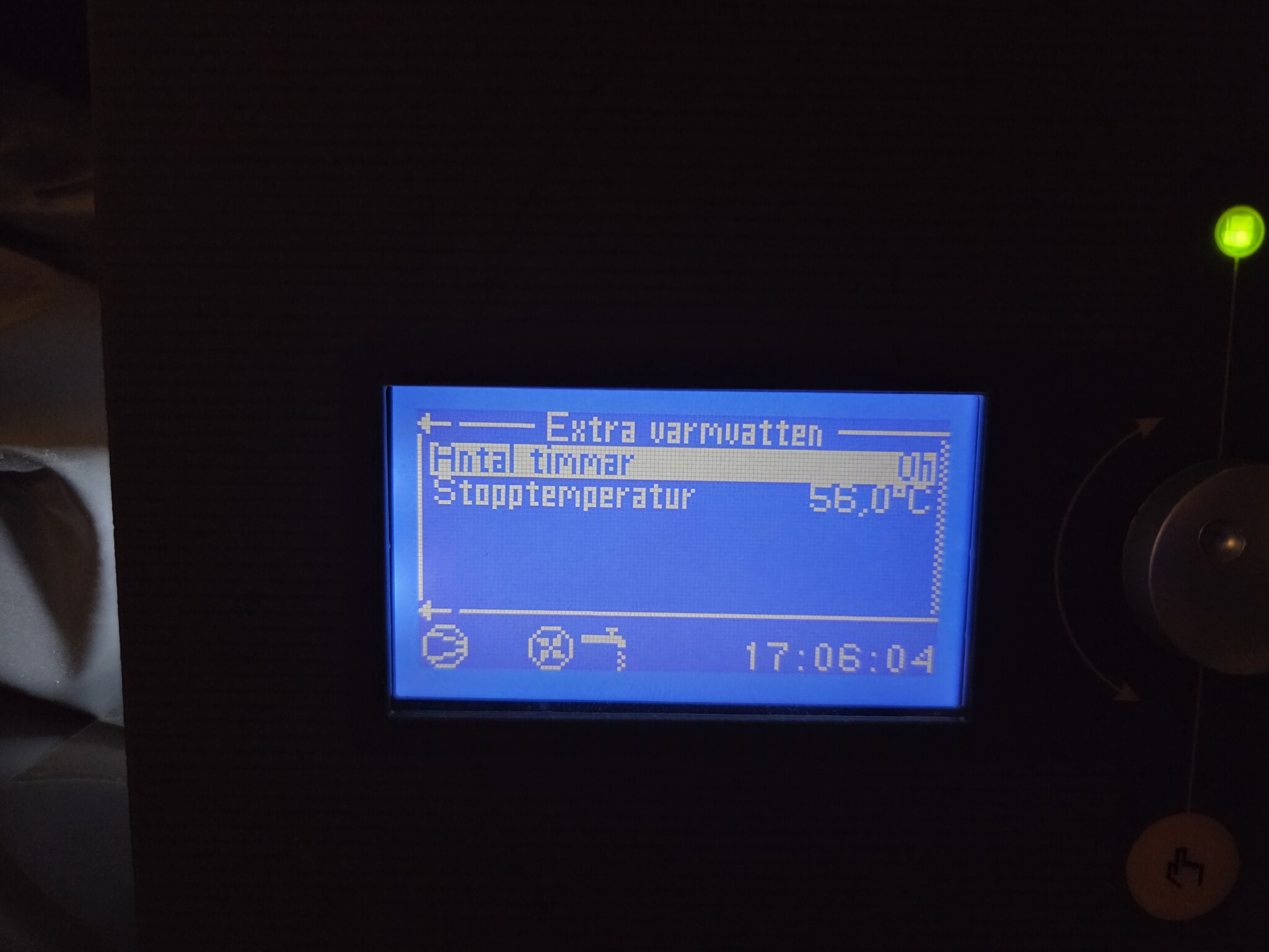

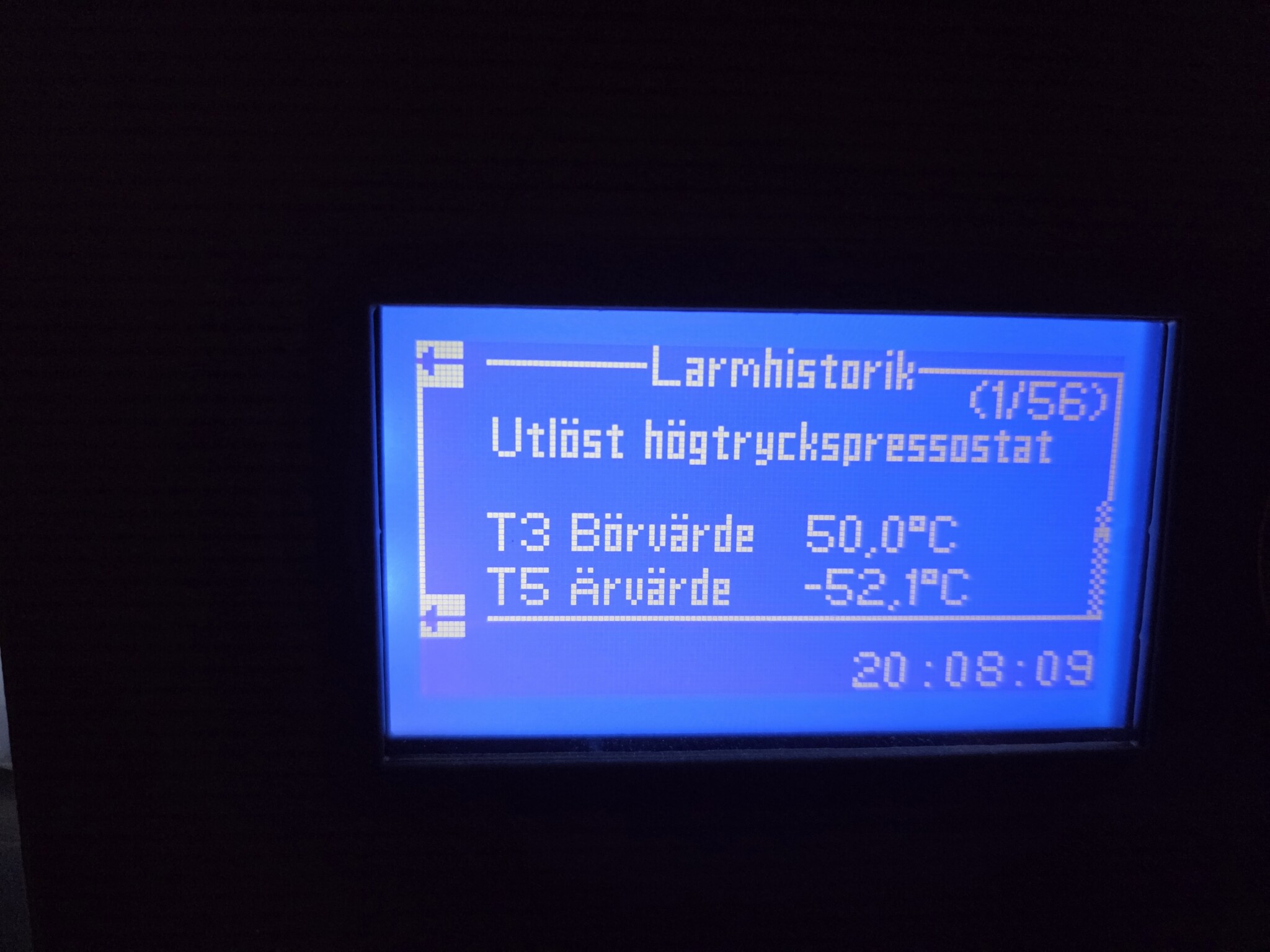

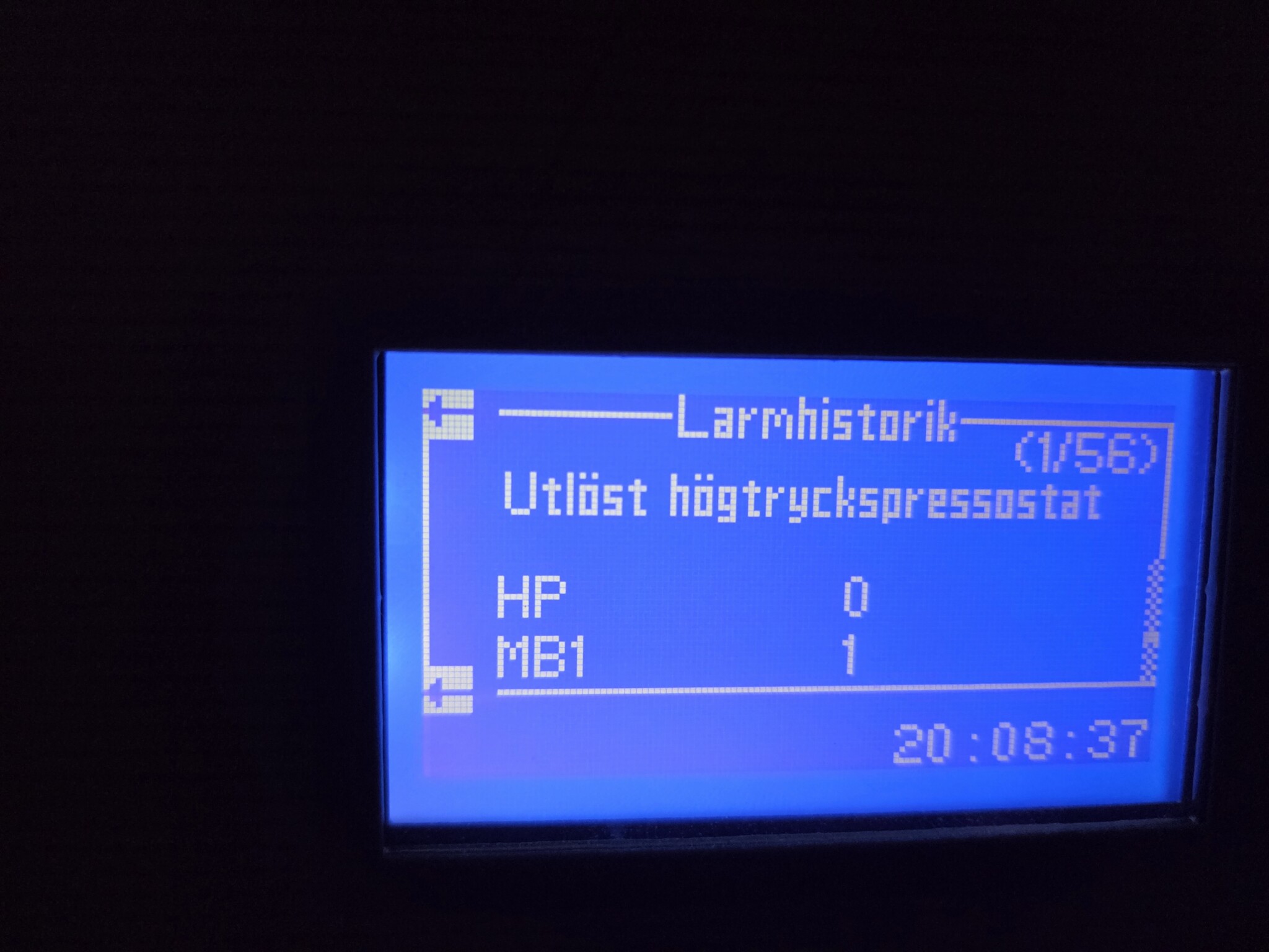

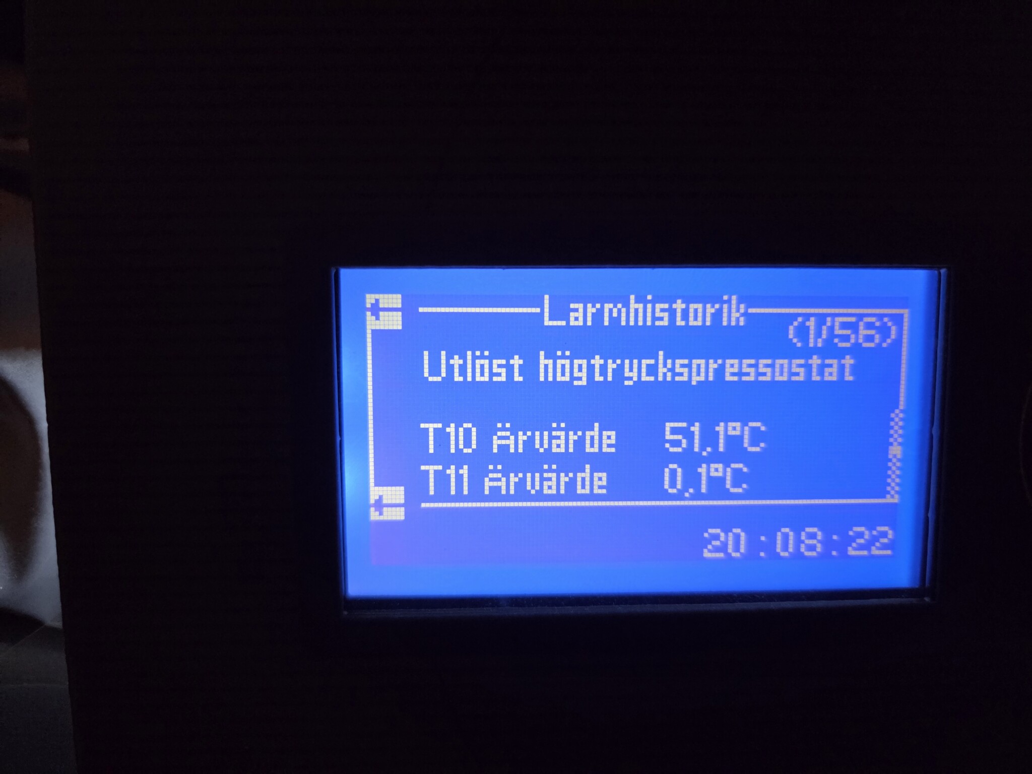

Mitt larm går precis som ditt när den värmer vattnet. Lyckades komma in i Service menyn och där kunnat jag se temperaturer som är vid larmet, tänker jag lägger in lite bilder på hur det ser ut för mig ochh hoppas någon kan se om det är något som sticker ut eller om det bara är att ringa efter tekniker även för mig.

Kollar jag tillbaka i loggen ser temperaturerna likvärdiga ut bakåt i tiden också vid larmen.

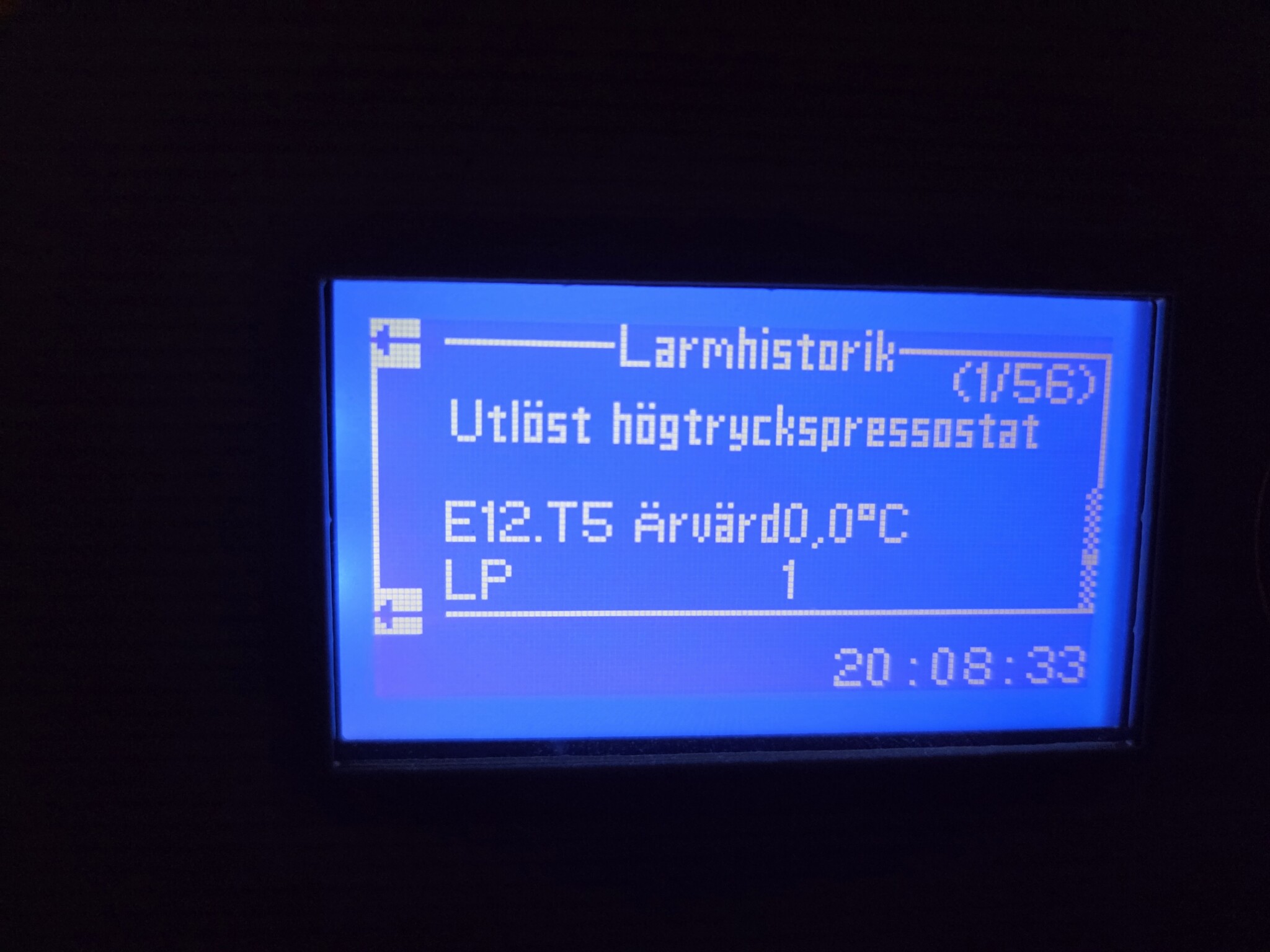

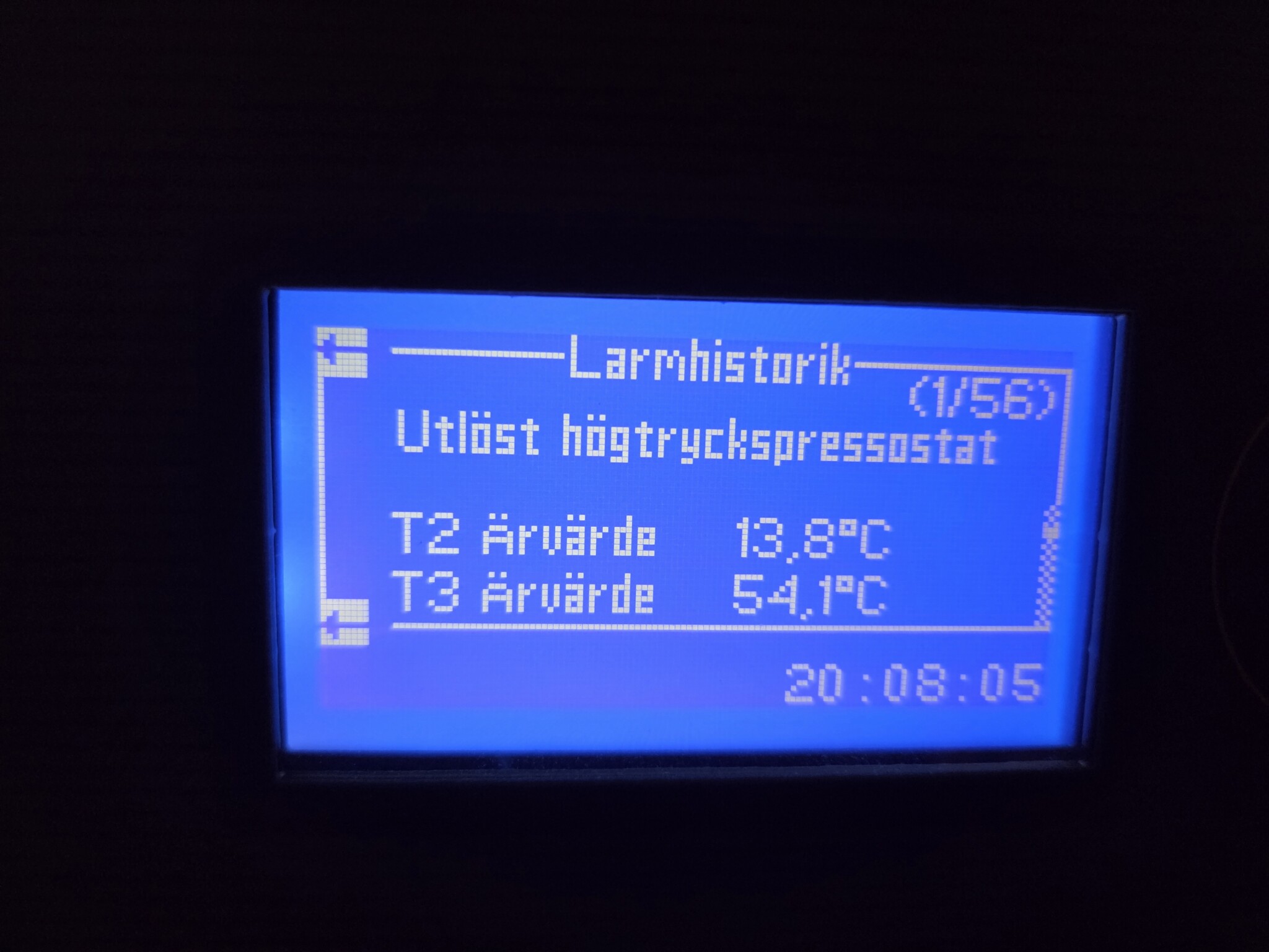

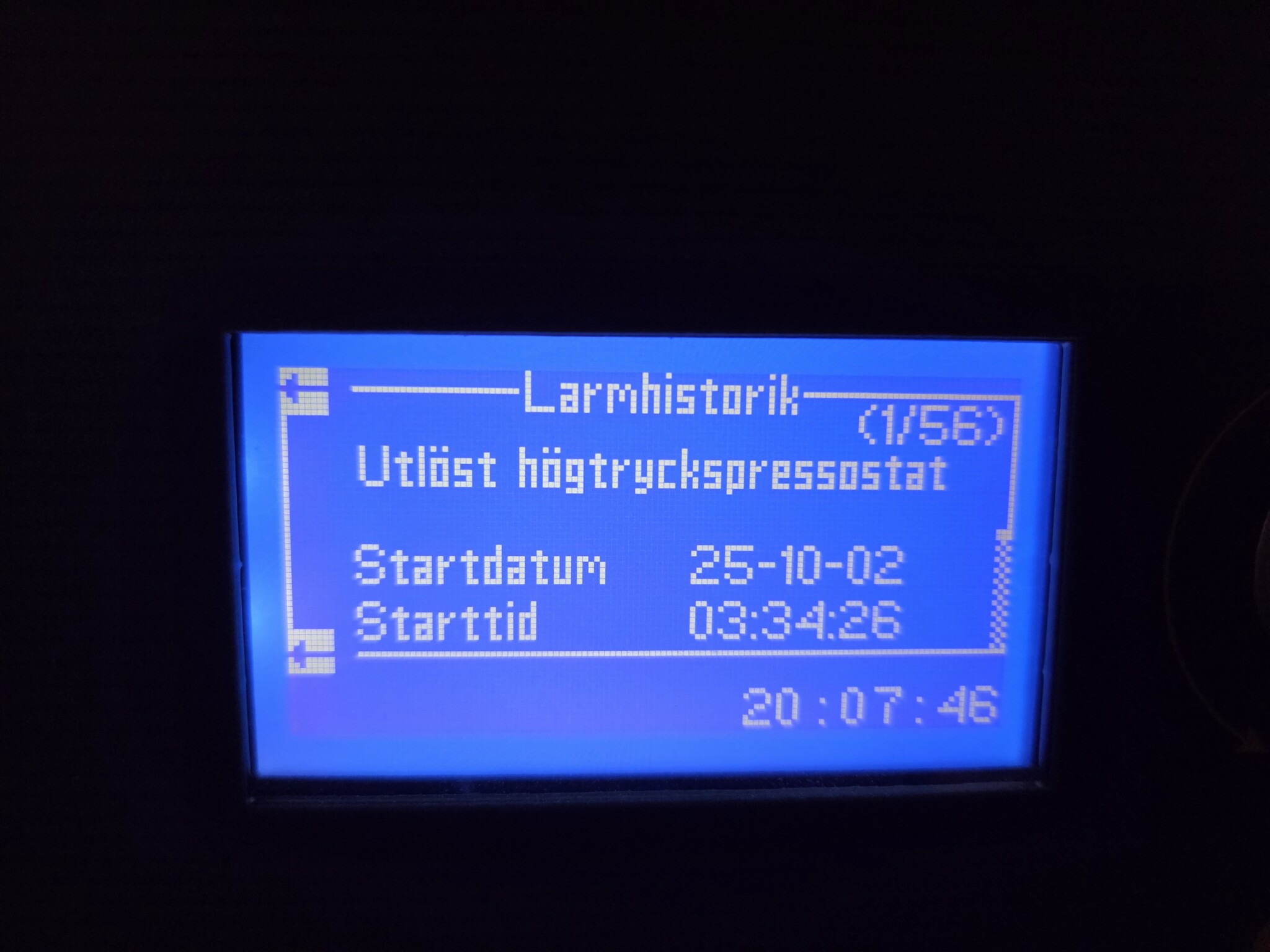

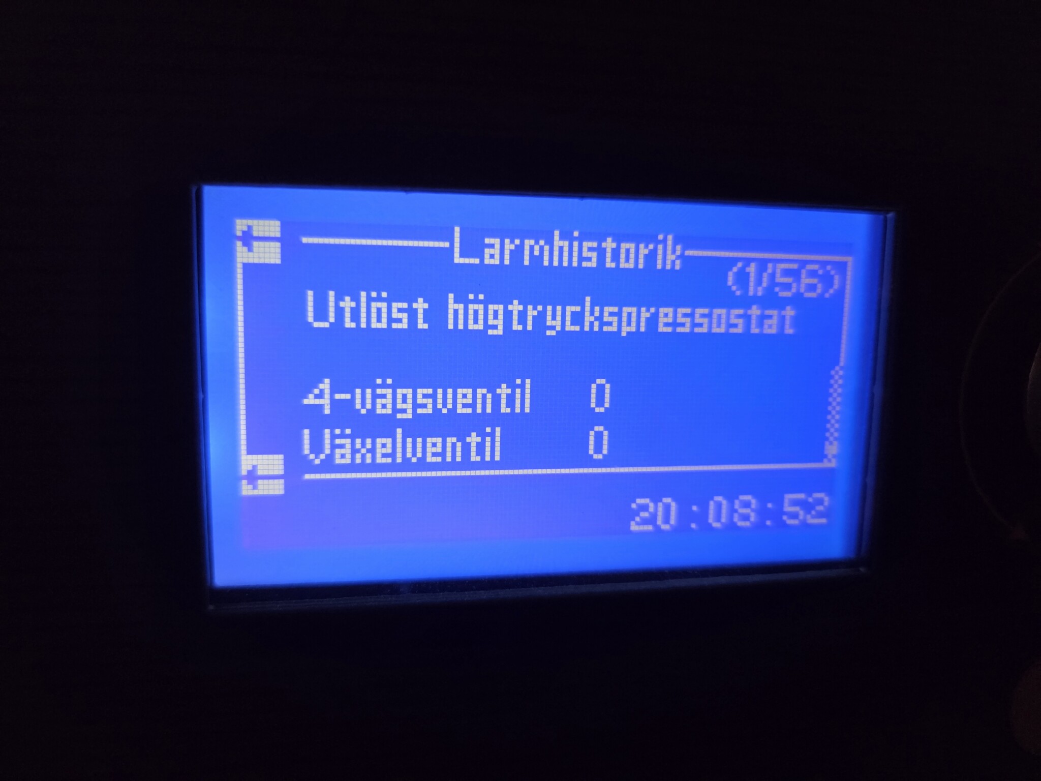

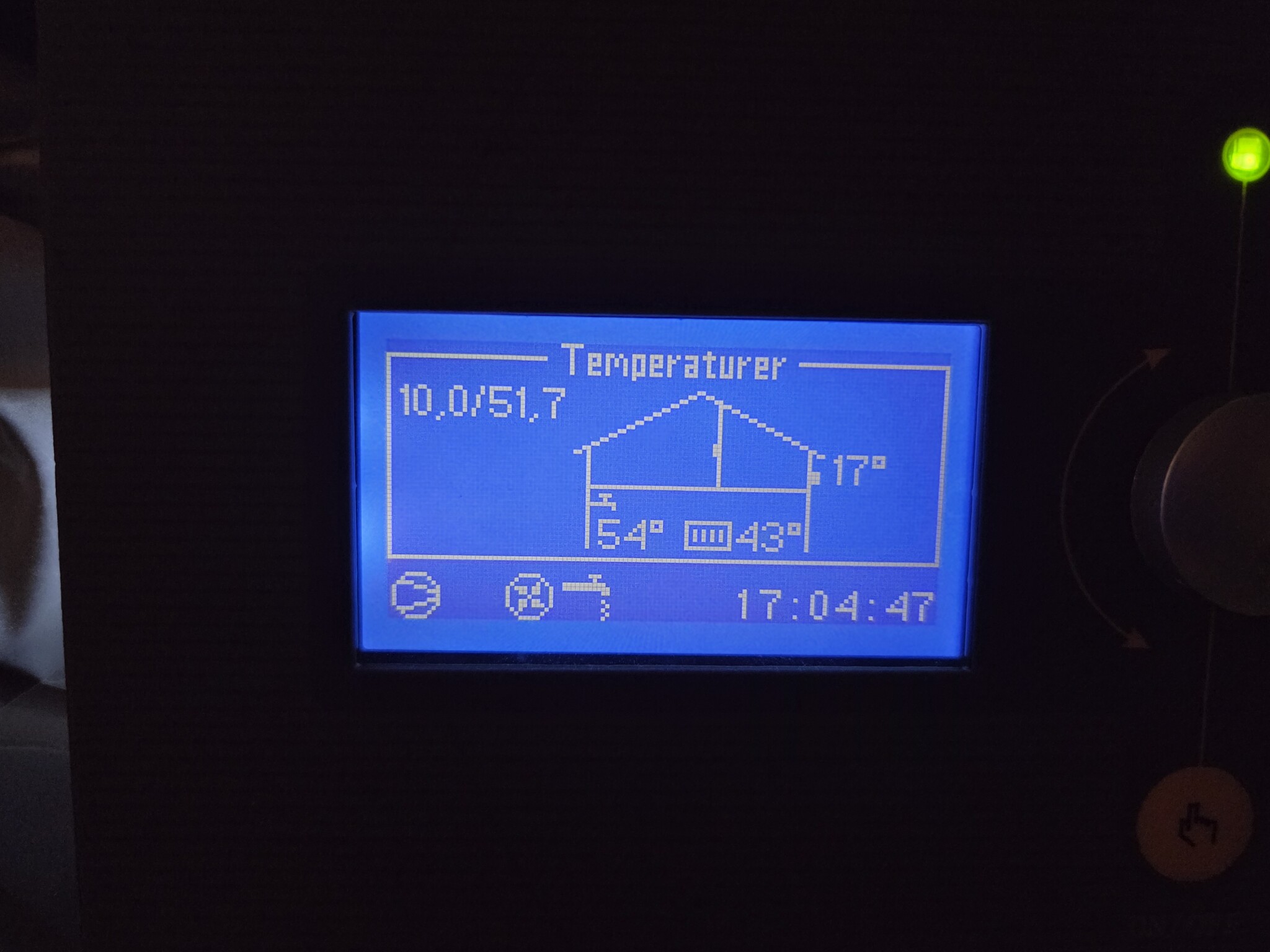

[bild][bild][bild][bild][bild][bild][bild][bild][bild][bild][bild][bild][bild][bild][bild][bild][bild][bild][bild]
Kommer en tekniker ut imorgon och återkommer med lösning om han löser dessa larm :) (y)
Tackar, ska bli intressant att se vad han säger, men antagligen får jag ta en till mig med även om jag tycker mina temperaturer ser lite annorlunda ut jämfört med dina och jag endast får hetgas varningen 🙂
