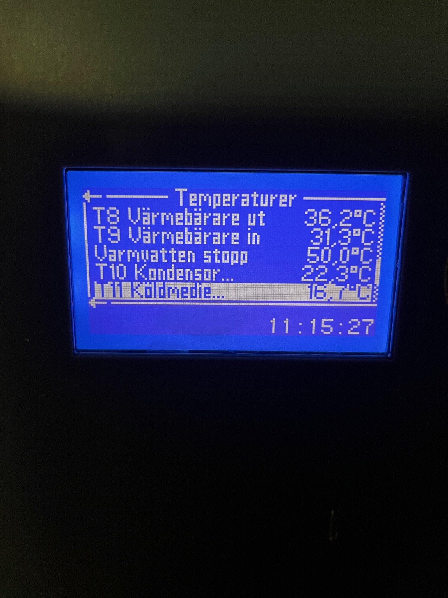

  • Display med temperaturer: Värmebärare ut 36,2°C, in 31,3°C, Varmvatten stopp 50,0°C, Kondensor 22,3°C, Kölmedie 16,4°C. Tid 11:15:27.

Lågtryck kan bero på att fläkten i utedelen inte går som den ska eller problem med kylkretsen. Det skulle vara bra att se alla temperaturer när kompressorn har gått 5-10 minuter.
En ytterligare orsak till hetgaslarmet skulle kunna vara luft. har ni fyllt på vatten i värmesystemet och luftat varmvattenberedaren med nippeln som sitter längst upp på den (lite gömd innanför isoleringen)?

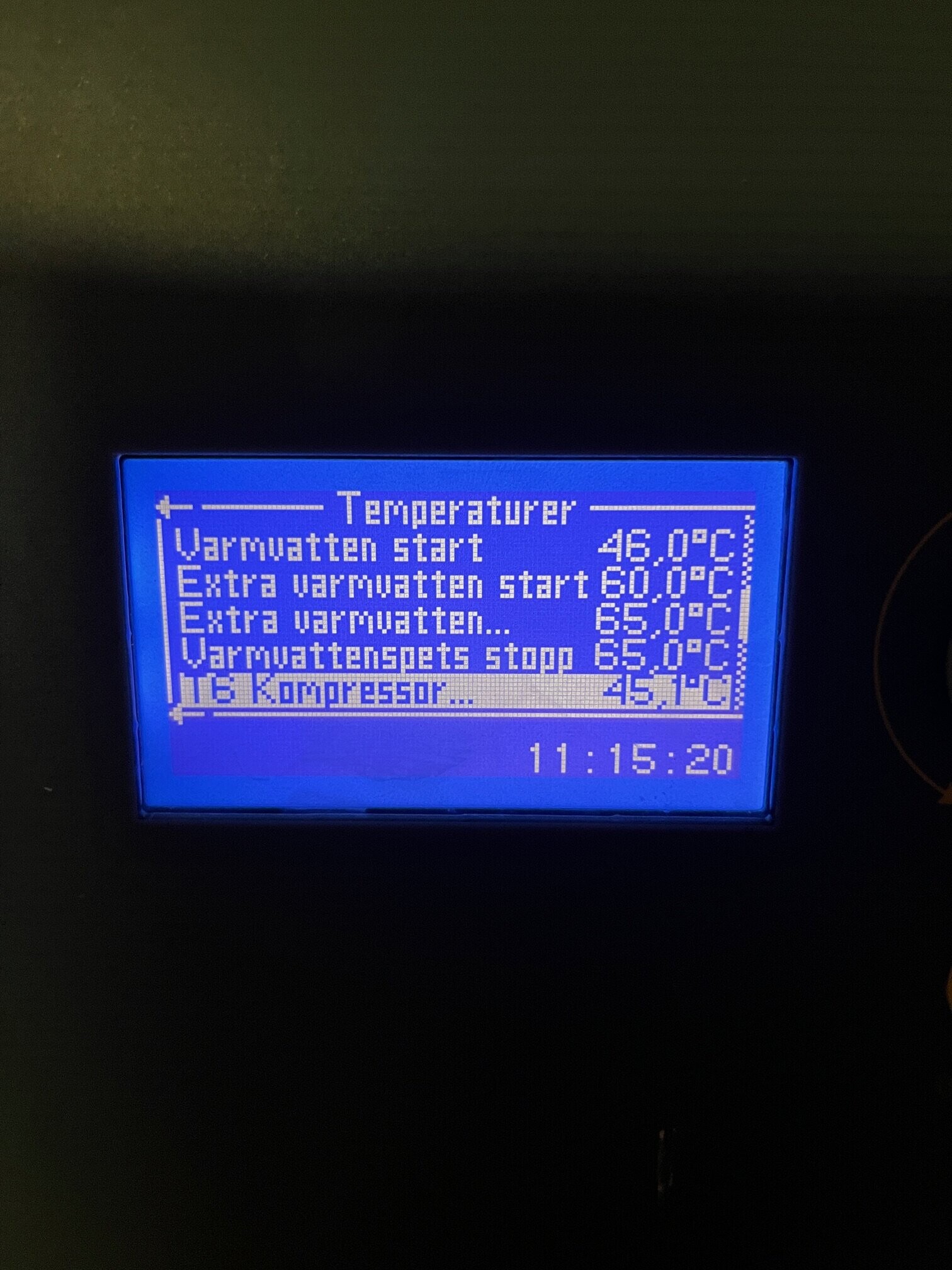

  • Skärm med temperaturdata: Framledning 33,5°C, Värmesystem start 12,8°C, Värmesystem stopp 16,9°C, Utetemperatur 20,8°C, Varmvatten 48,3°C. Klockan 11:15:13.
  • Display på värmepump med temperaturinställningar för varmvatten och kompressor, visar tid 11:15:20.
  • Digital display som visar olika temperaturer: värmebärare ut 36,2°C, in 31,3°C, varmvatten stopp 50,0°C, kondensor 22,3°C, koldmedium 16,4°C, tid 11:15:27.

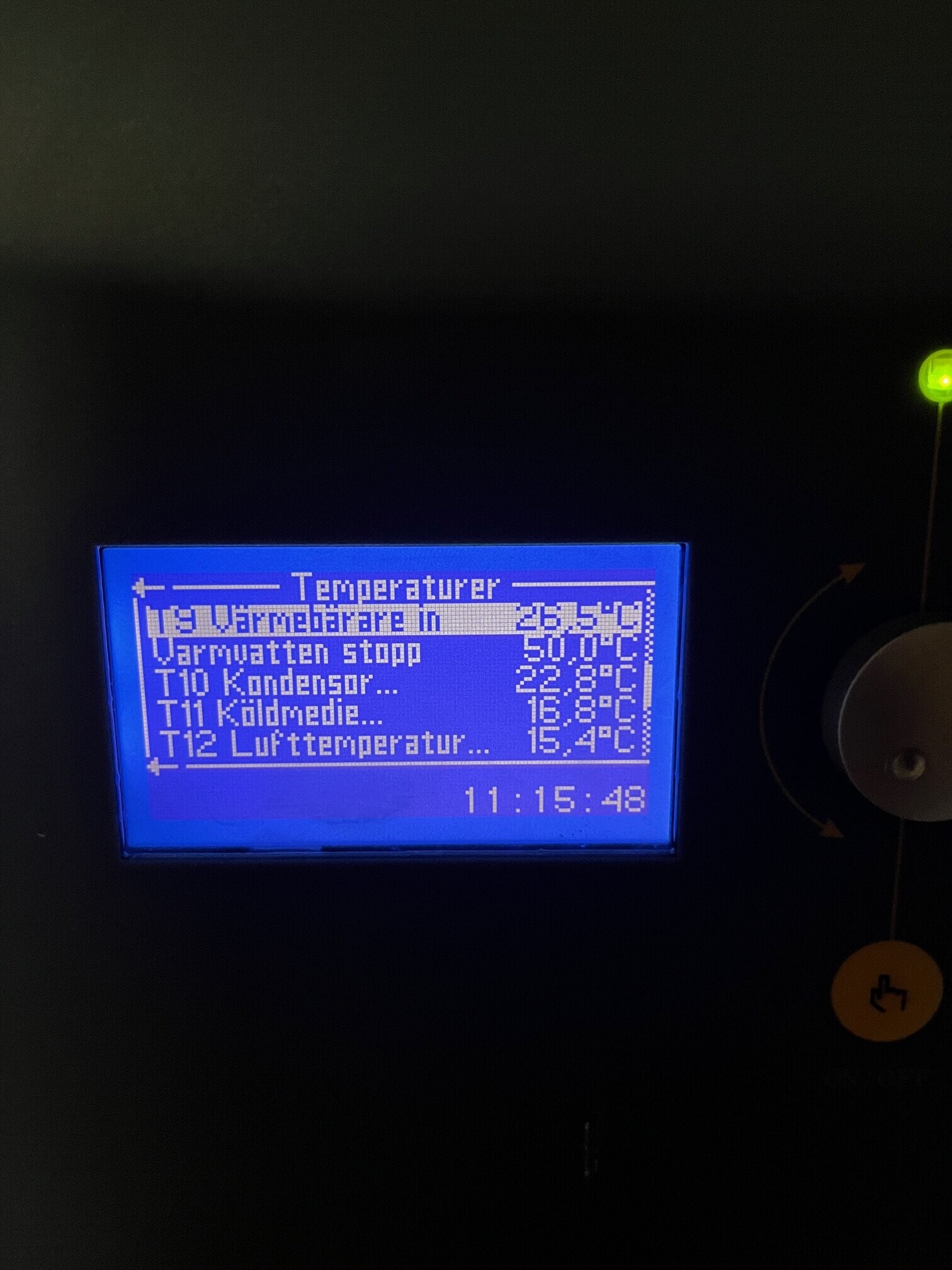

  • Digital display med temperaturer för värmebärare, varmvatten, kondensor, köldmedium och luft. Visar tid: 11:15:48.

Spola lite varmvatten och ta nya bilder när kompressorn varit igång i 10-15min

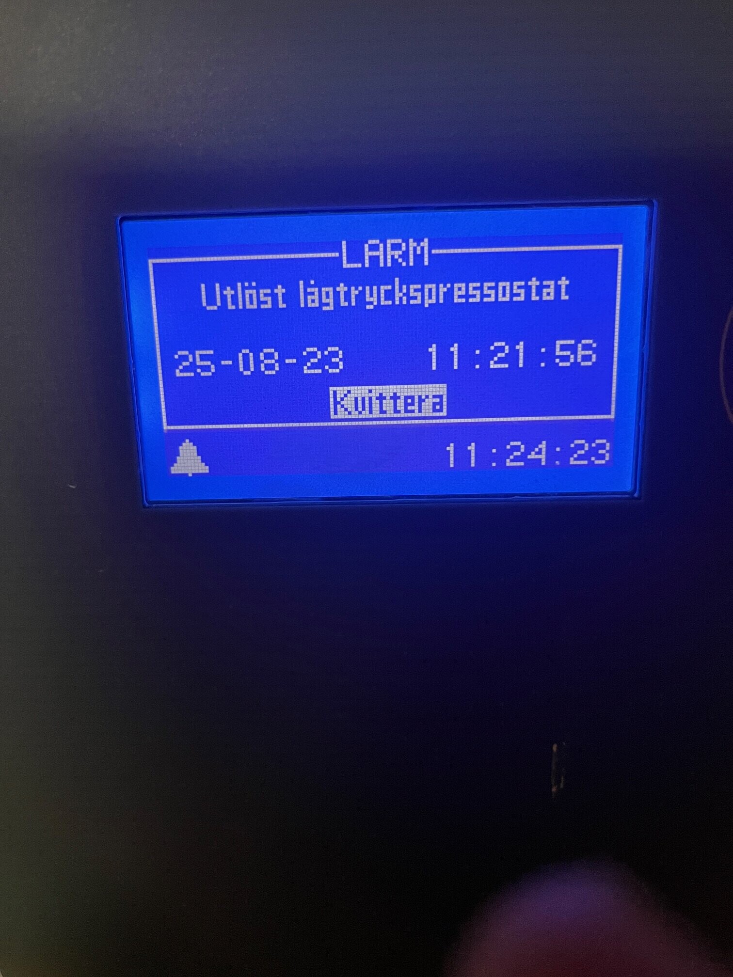

Jag fixar detta imorgon. Dock larmade VP:n direkt efter att dessa bilder togs, ca 1-2 minuter efter...

Vad larmade den på ? 😶
Du kan kolla i larmloggen, med lite tur så kan du se temperaturerna på givarna vid larmtillfällena 🙂

Detta larmet kom någon minut efter förra bilden togs.
  • Larmdisplay visar "Utöst lågtryckspressostat" med tid och datum 25-08-23, 11:21:56.
Hur länge hade kompressorn varit igång när du tog bilderna?
För att se alla detaljer i ett larm är det möjligt att man behöver logga in med fabriksaccess (Beror lite på version på programvaran). Det gör man genom att välja "Accessnivå" men lägga på 1 på varje siffra i koden. Dvs "1934" idag istället för "0823". Då kan du även se lite mer detaljer om drifttider och annat.

Ca 5 min...
Där ser man? Detta får jag kolla imorgon :)
Enligt temperaturerna ser det ut som att den kyler snarare än värmer. I så fall är det troligen fyrvägsventilen i utedelen som kärvar.

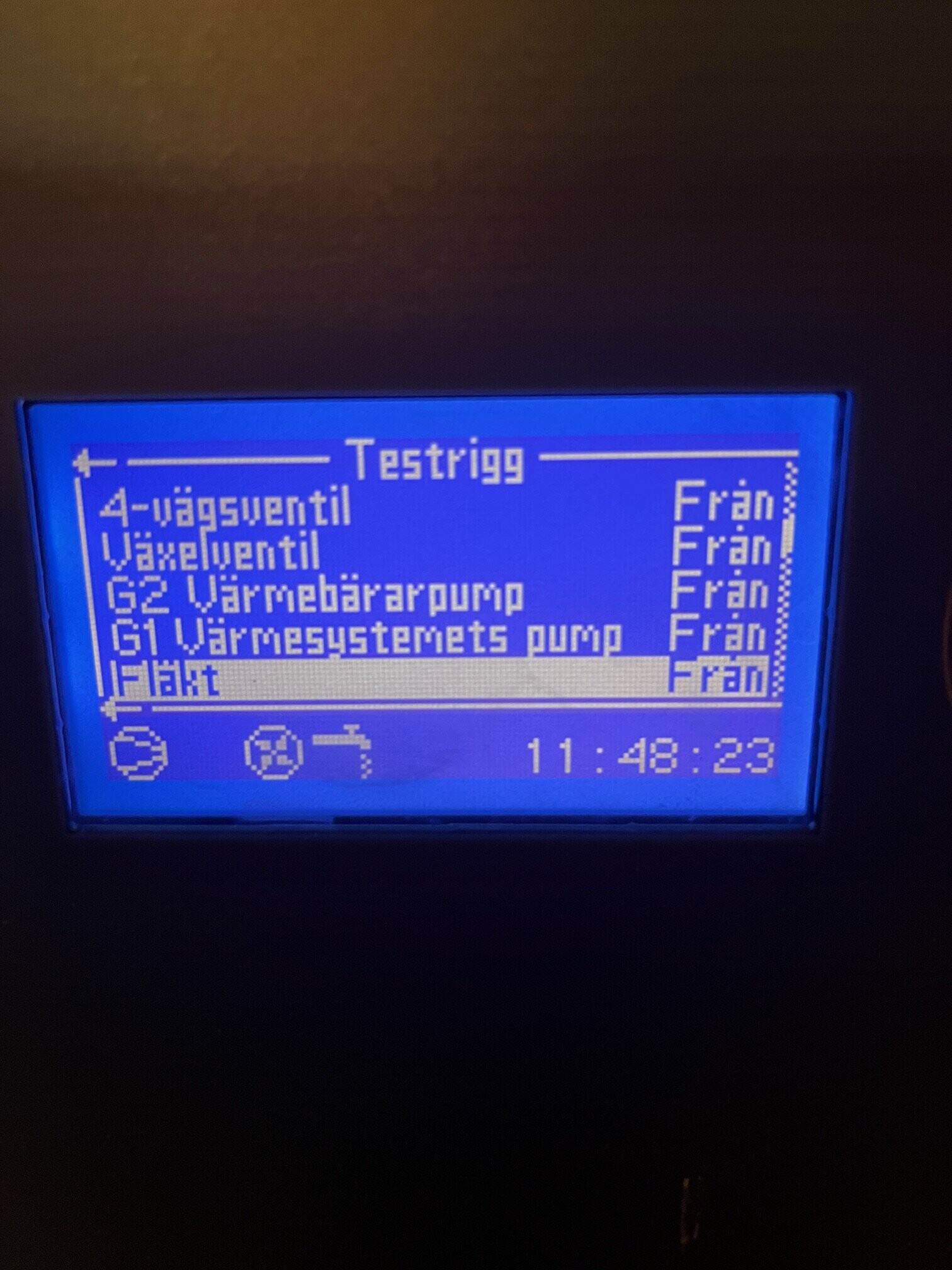

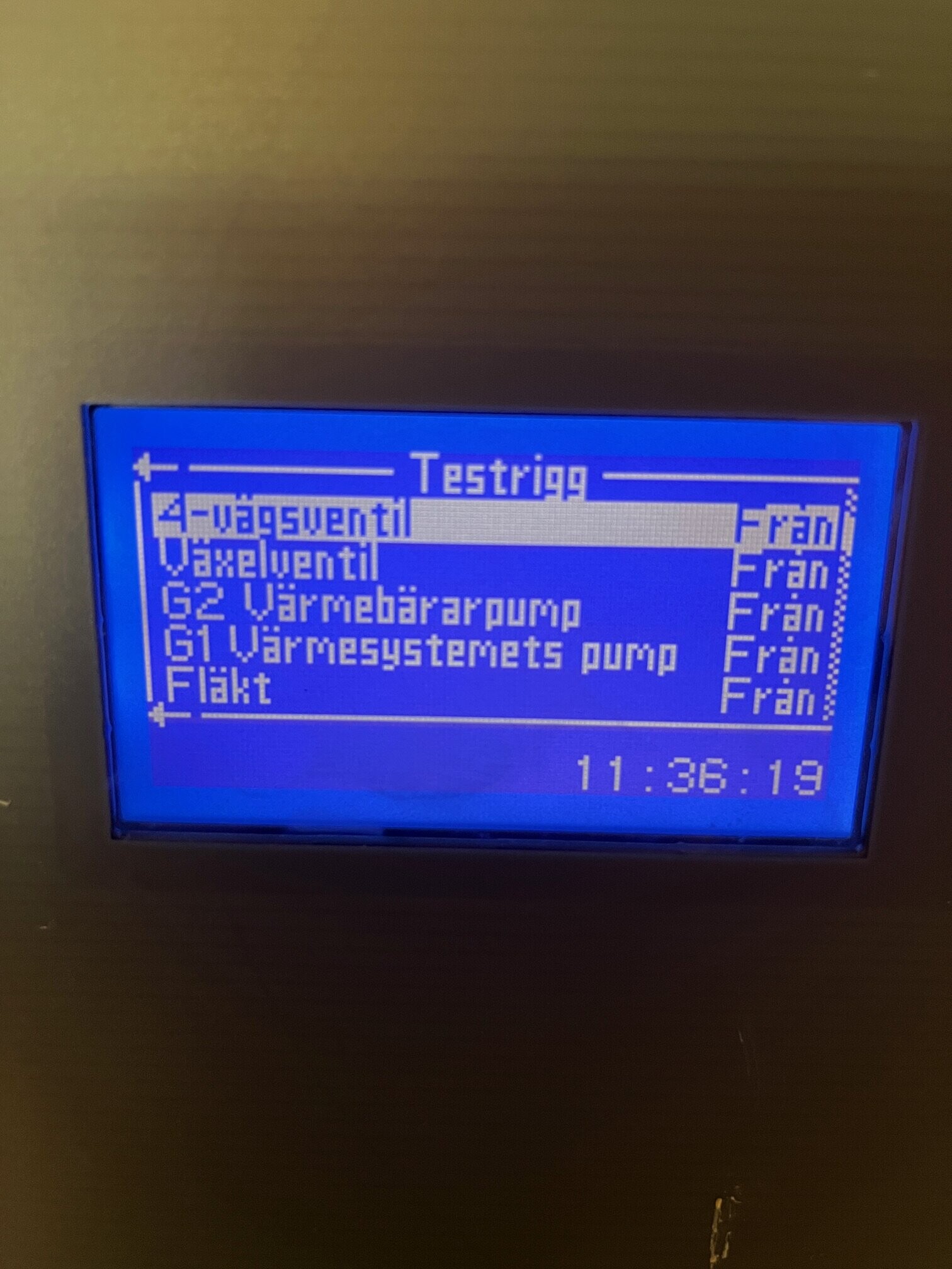

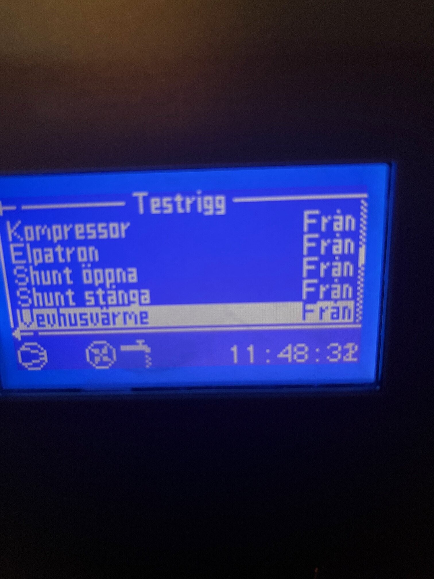

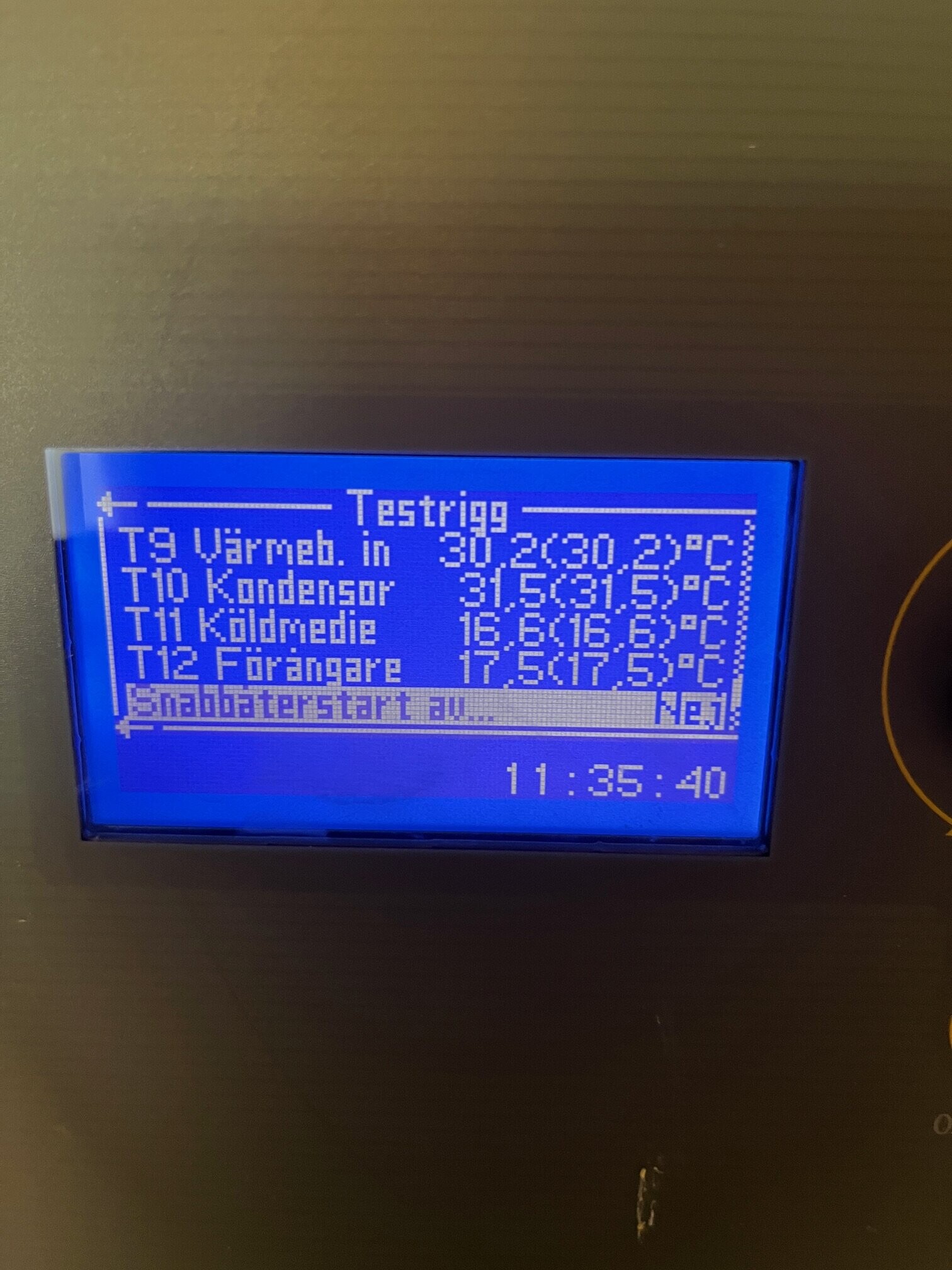

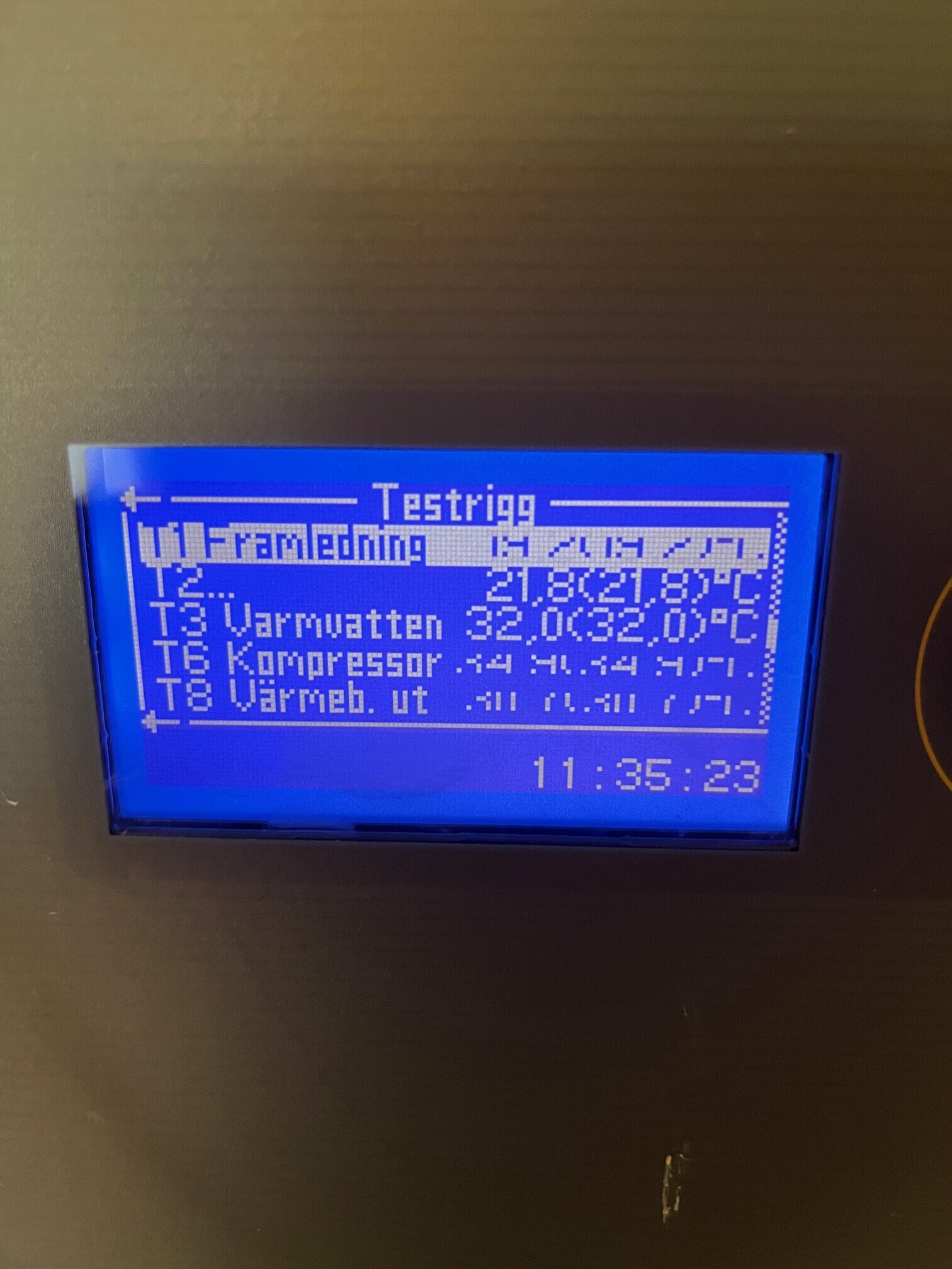

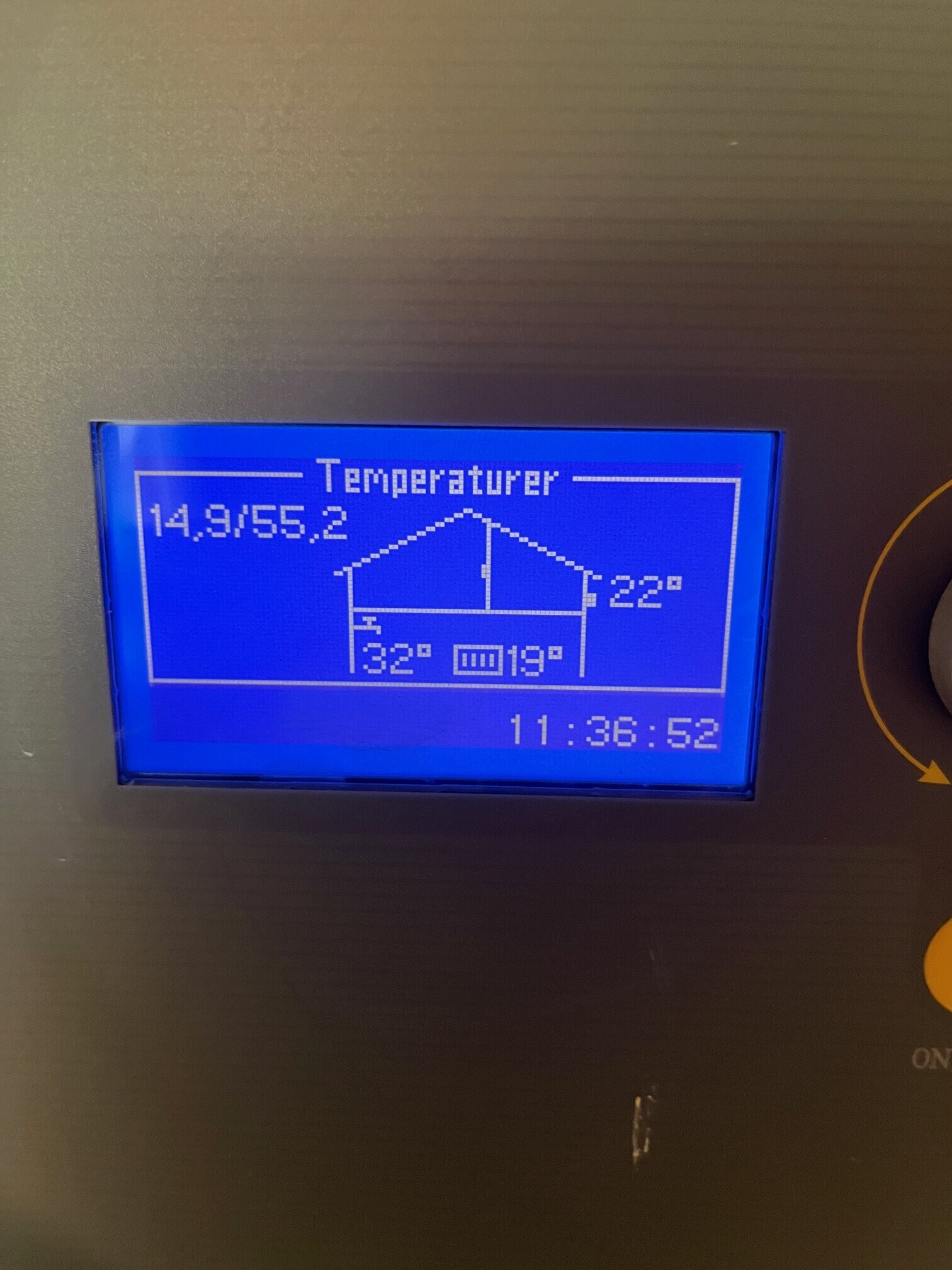

Här är all info fr när jag startade upp den idag. Den har stått avstängd sedan i förrgår och den larmade ganska så omgående, ca 3-4 minuter efter pumpen drog igång.
  • Display på en värmepump visar drifttemperaturer, inklusive framledning, varmvattentemperatur och kompressortemperatur vid tidpunkt 11:35:23.
  • Display av värmepump med temperaturer: Värmebärartemperatur 30,2°C, kondensortemperatur 31,5°C, köldmediatemperatur 16,5°C.
  • Blå skärm med inställningar för 4-vägsventil, växelventil, två värmepumpar och fläkt visar "Från" och en tidsangivelse 11:36:19.
  • Display som visar temperaturinställningar och tid för en värmepump, med olika temperaturer i blått.
  • Digital display visar diagnostik av värmepump med status "Från" för flera komponenter som 4-vägsventil och värmesystemets pump. Klockslag 11:48:23.
  • Display på värmepump med texten "Testrigg" och status för komponenter som kompressor, elpatron och shunt visas som "Från".
Svårt att dra några slutsatser av det där. Har du lyckats se gällande temperaturer i larmloggen?

Värre där.. Lyckas inte få fram denna info.
Inte på fabriksnivån heller?
Är det lågtryck den stannar på?
T
Om den stannar på LP-strax efter en liten stund och fläkten snurrar så är det sannolikt gasbrist eller expansionsventilen som är dålig.
Du kan plocka bort fronten på utedelen och se om det finns en massa olja i botten eller på rören.
Men det är sannolikt läge att ringa efter en tekniker 😶
