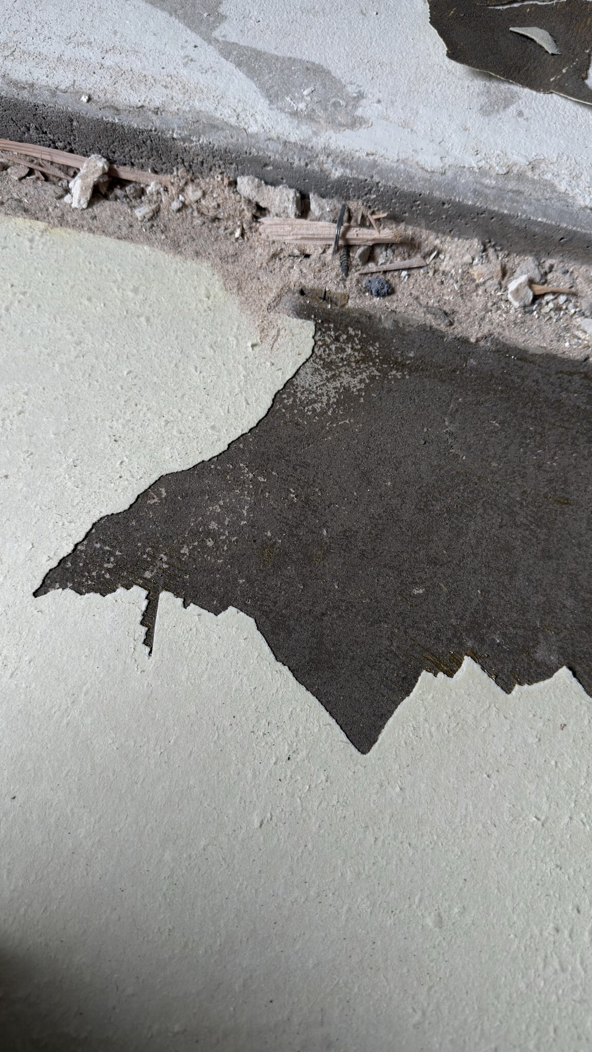

Vi har dragit bort en plastmatta under en lägenhetsrenovering som vid borttagning delar sig. Plastmattan dras bort och kvar sitter ett skikt fastlimmat mot golvet. Detta går inte att dra bort. På bild syns några större delar jag lyckats dra bort på kanten av där mattan suttit men 20cm in på mattan sitter det stenhårt, något vi bara får bort med ett stämjärn vilket ni kanske förstår tar väldigt lång tid och säkert stör grannarna med kontinuerligt skrapande ljud. Med det sagt - någon som har några tips? Flytspackling ska utgöras av golvläggare på onsdag.
  • Översikt av golv där en plastmatta delvis har dragits bort. En del av mattan sitter fastlimmad och syns fortfarande på ytan.

Om det sitter så bra fast, och ni fått bort det mesta av mattan, då hade jag om jag gjort det själv bara flytspacklat över. Det kanske är en god idé att kolla med de som ska flyta om de tycker samma.
