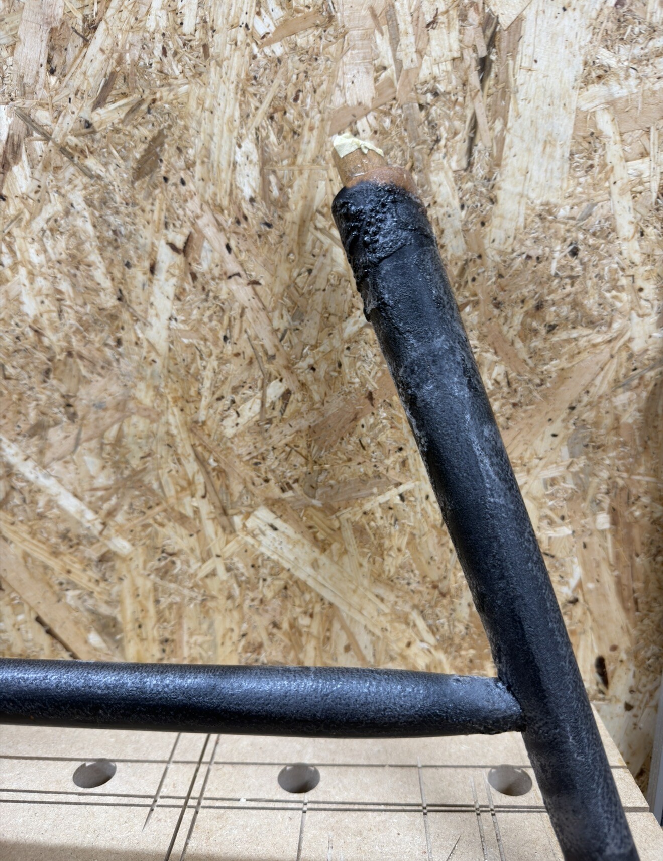

Jag har gett mig på att restaurera två Alf Svensson TeVe-stolar.
En tidigare ägare hade spraymålat ett av underredena svart och dessutom borrat extra hål för skruvar med mera. Min plan är att slipa ner underredena, plugga de extra hålen och sedan applicera ny bets och klarlack.

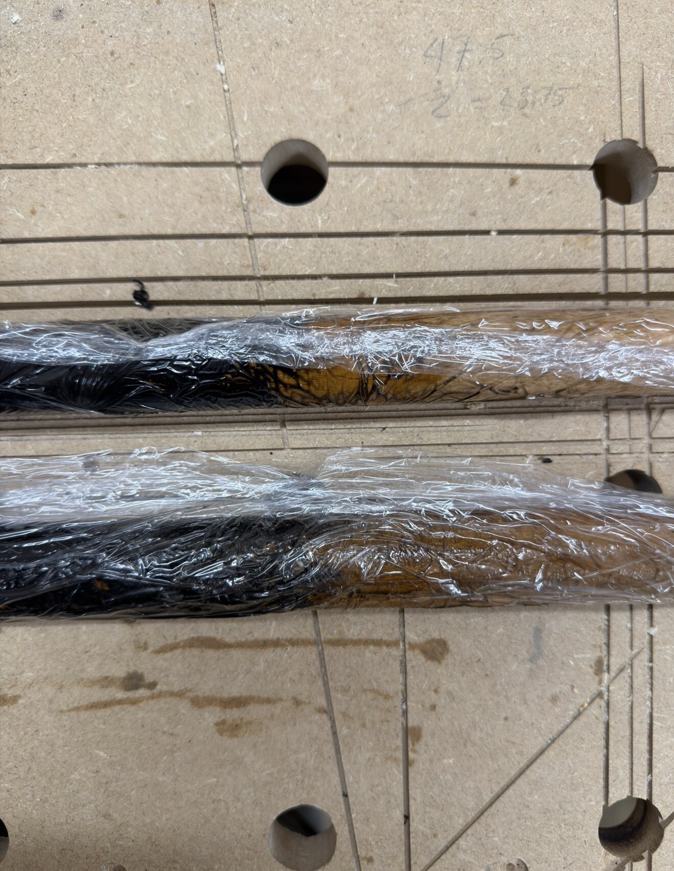

Hittills har jag fått bort den svarta färgen och löst upp den underliggande klarlacken med hjälp av färgborttagning från biltema. Därefter har jag slipat bort den gamla betsen, ner till P120 till vad jag tror är trärent.

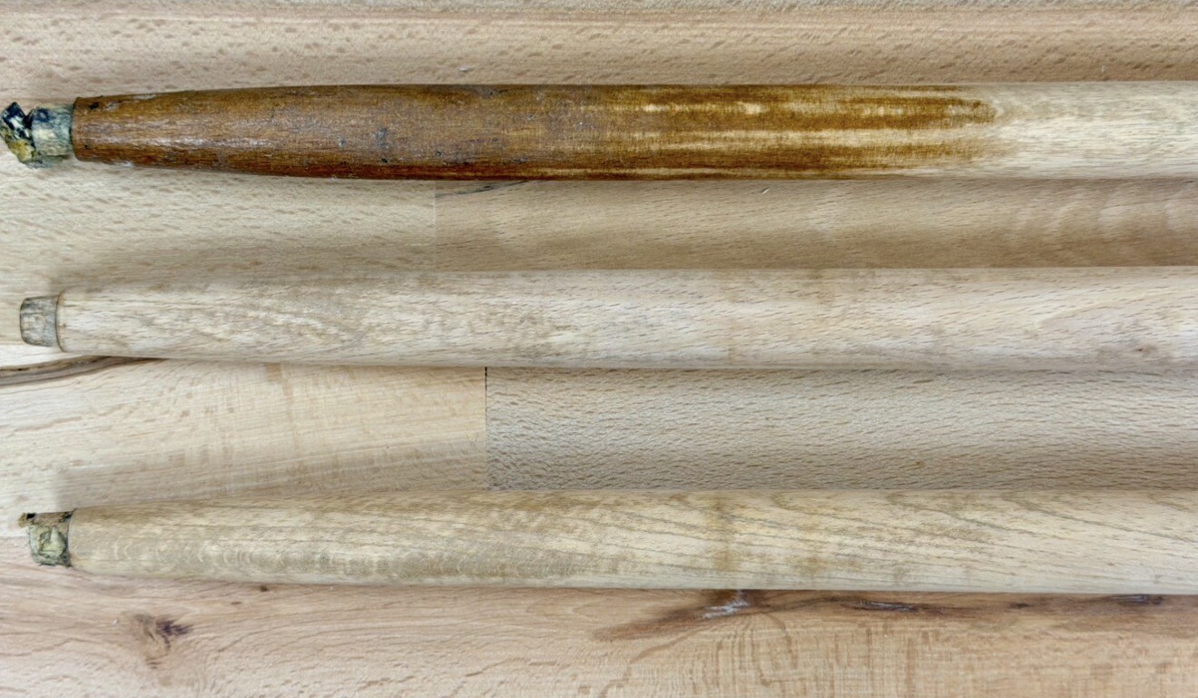

Jag är relativt obekant med träslaget bok och undrar därför om någon kunnig kan hjälpa mig att bedöma de gråflammiga partierna. Är det naturliga färgskiftningar i träet, eller är det rester av bets eller färg som jag inte har fått bort?
Om det är rester eller missfärgningar: någon idé om hur jag bäst får bort dem? Oxalsyra? Lut? Thinner? Eller är det helt enkelt bara att fortsätta slipa?
P.s på bilden ligger delarna på en nyinköpt limträskiva av bok, tänkte att det är en bra referens..

En variant på fläckborttagning på trä jag sett är väteperoxid och ammoniak. Tycker inte riktigt det ser ut som naturliga färgvariationer i boken men det du kanske ska fokusera på är om du tycker det ser ok ut ändå.
