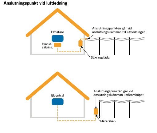

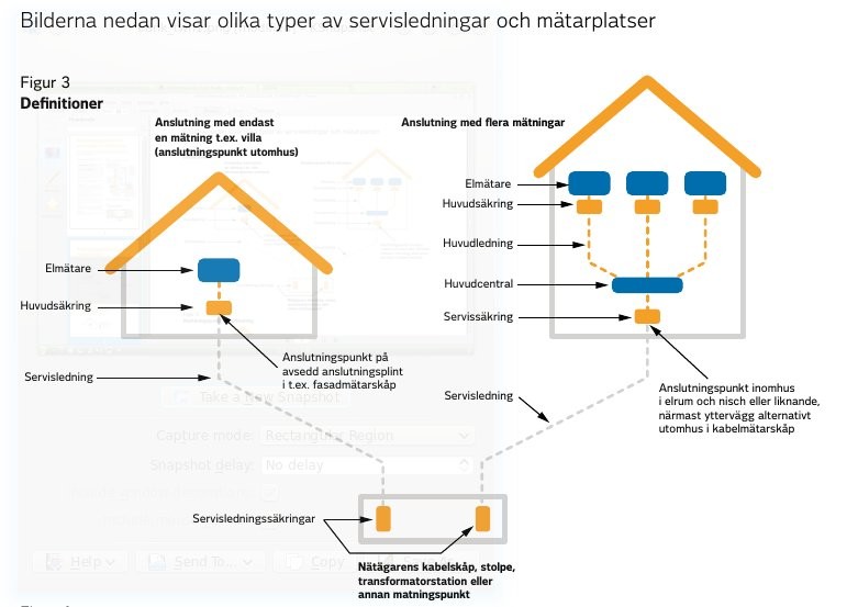

Det låter konstigt. 35A säkringarna antar jag är s.k servisäkringar? De skall säkra ledningen mellan elverkets fördelningspunk (stolpe eller skåp) och dina huvudsäkringar. Om jag tolkar dig rätt så har du inga huvudsäkringar vid din mätare?
Vilken säkringsstorlek betalar du för? 35A? Det känns märkligt att du inte har några mätarsäkringar/huvudsäkringar.
Se sidan 8 i denna PDF från vattenfall,
http://www.vattenfalleldistribution.se/sv/file/Elinstallationsbroschyr_A4_20130221.pdf_31958379.pdf

1. Det var nog inte säkringar du skulle röra tidigare heller utan vad som brukar kallas servisledningssäkring, har du inte mätarsäkringar vid mätaren?
2. Det är inget konstigt med det dina mätarsäkringar troligtvis DII max 25 A är samtidigt som abonnemangsättande också överlastskydd. Säkringen i andra änden är kortslutningsskydd för kabeln och därför sätter man större så de ska inte lösa om det inte sker skador etc på kabelsträckan.
Det är inte ovanligt att det görs så som du beskriver i såna här fall och inget som ska ge dig några problem heller. Vet du vad det är för kabel du har där? Finns varianter som använts av eldistributörer där ena ledaren är grövre vid tex EKKJ 4x6/6.

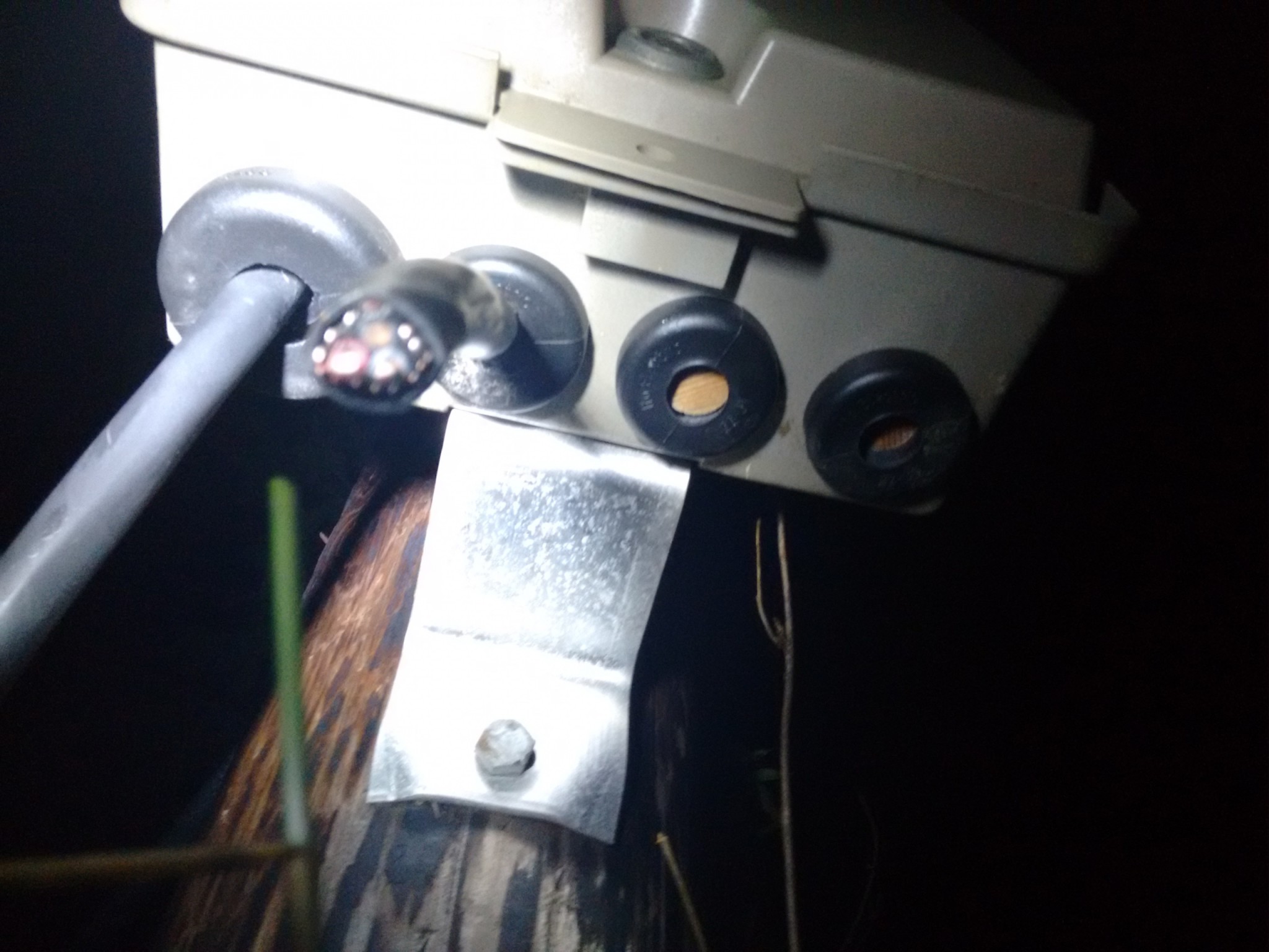

Fick ett nytt skåp och kabel från stolpen för något år sedan. Jouren som var här då sa i alla fall att det var säkrat uppe i stolpen också samt att jag fick nyckel till nya skåpet. Finns som sagt inga mätarsäkringar inne och är relativt säker på att kabeln är en enkel 4*6mm2.

Just den delen av anläggningen är gammal, troligen sedan huset byggdes 1946. Är fullt medveten om att en ev ny kabel är troligtvis mitt problem men det jag blir lite irriterad på är att dom bara åker dit och kopplar om utan någon information om hur dom hade tänkt sig. Hade jag vetat att dom tänkte göra så här har jag ju kunnat förbereda med ny kabel och ett fasadskåp på en gång. Då har jag även kunnat flytta mätaren så jag slipper ha den inne. Nya kabeln var ju dragen upp och förbi det gamla skåpet så jag var helt övertygad om att det var där den skulle in.
Skickar ett pm senare ikväll då jag slutat jobbet. Ska bara dubbelkolla då jag kommer hem först så jag inte missat något. Såg ju iof hur dom höll på att skarva på backen då jag åkte, samt att jag fick ett kort från frugan på den avklippta kabeln vid gamla skåpet. Men ska dubbelkolla ändå ikväll.tpsoft skrev:
Tja, en gammal försäkringslåda är inte mycket att sakna och den avklippta kabeln är inte sedan 1946, ser ut som en EKKJ med svart-röd-grå+skärm från 60-talet. Det protesterar inte över 35 A i andra änden och 16 i kåken.
