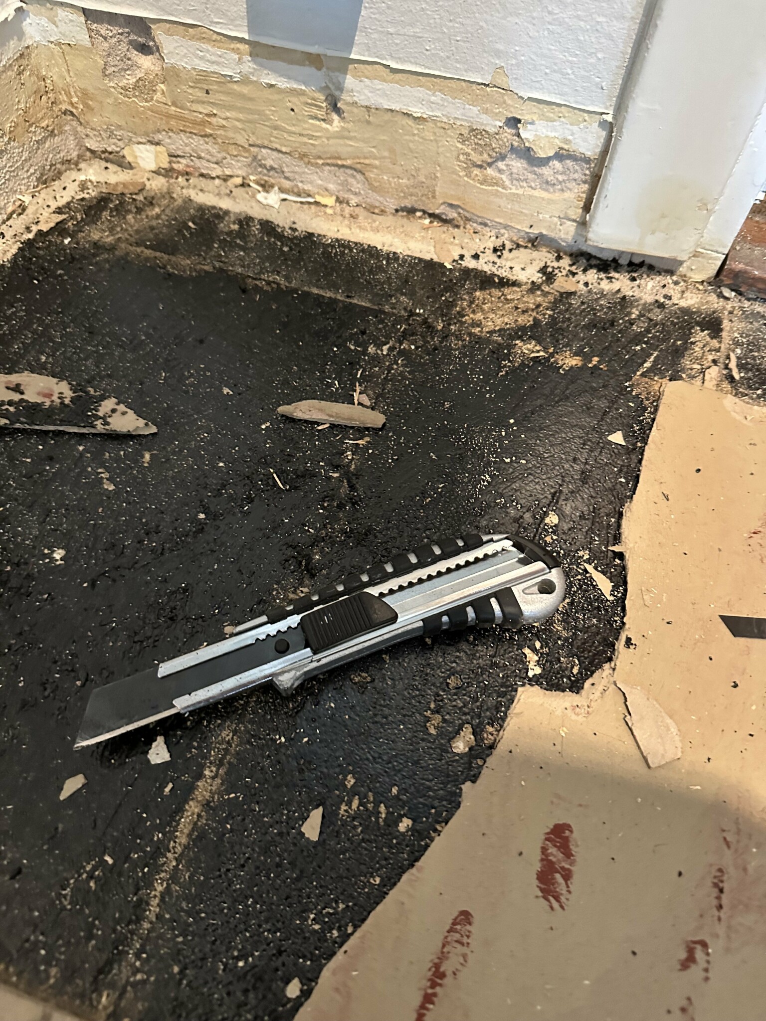

Ska sätta klinker i hallen i vår bostadsrätt och tyvärr visade det sig att plattorna som fanns under parketten var ditsatta med svartlim. Har lämnat in det för provtagning för asbests och hoppas såklart att det inte är det.
Finns det någon metod att köra flytspackel utan att ta bort svartlimmet? Ex. med en typ av primer innan.
Hur tar man bäst bort svartlim i en hall med dålig ventilation och svårt att spärra av med plast?
  • En skärkniv på ett skitigt och skrapat golv vid en dörrkarm. Renovering eller reparation pågår.
Om limmet sitter bra så prima och flyt.

Limmet sitter som sten. Vilken typ av primer behöver man?
Den som är rekommenderad med det flytspackel du köper. Följ anvisningarna bara.

För att ta bort limmet använder du en Betongslip, finns på Cramo + många som hyr ut privat.
Du behöver en slipskiva för "Limrester".
En sån här med piggar som river upp limmet: https://www.festool.se/tillbehoer/768023---dia-thermo-d130-premium
Därefter slipar du av golvet lätt med "vanlig" slipskiva.
- Dammar en hel del så hyr en riktig dammsugare.
Om det går att flytspackla direkt på, och extra höjden som det bygger inte är ett problem så är det nog snabbaste, enklaste, billigaste lösningen.
T
Alltid slipa bort limrester annars är risken stor att flytspacklet släpper och det blir "bom".
