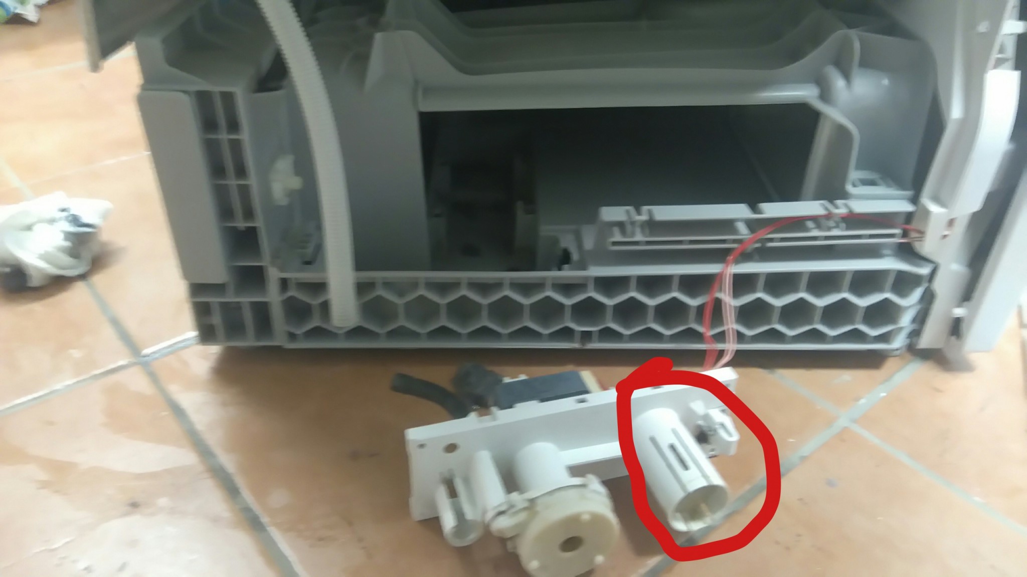

hej, våran bosch torktumlare maxx 8 sensitive som vi haft sen 2009 gjorde precis som din torktumlare stannade och blinkade, Har gjort ren den men den funkade inte men efter jag såg dina bilder så monterade jag isär hela maskinen för att komma åt den plats du visade på bilden, jag hittade exakt samma igenslamning, Jag gjorde rent ordentligt nu och jag vill tacka dig jättemycket efter bosch sa att vi skulle slänga den för att den var för gammal, Dåligt av bosch att göra en sån här maskin utan dränering och det är hundra procent säkert att många slängt maskinen p,g,a, det. stort tack och god jul på dig, du är duktig,

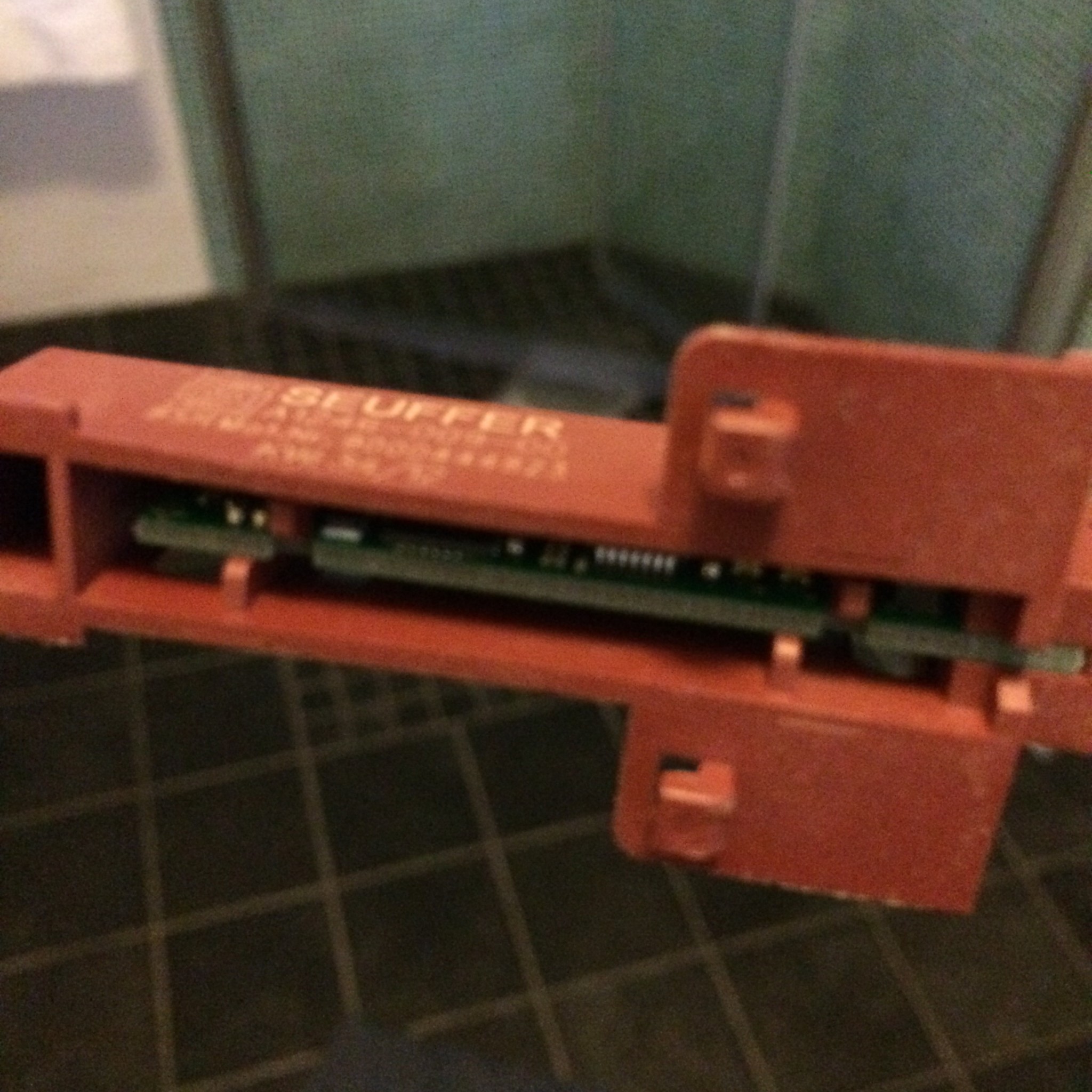

Hej Torbeno, lite sent svar, typ ett halvår 😎 men så här ser " 3D sensorn " ut på Bosch/Siemens, sitter baktill i högra övre hörnet bakom en lucka, man måste öppna hela ovansidan för att koppla loss den!

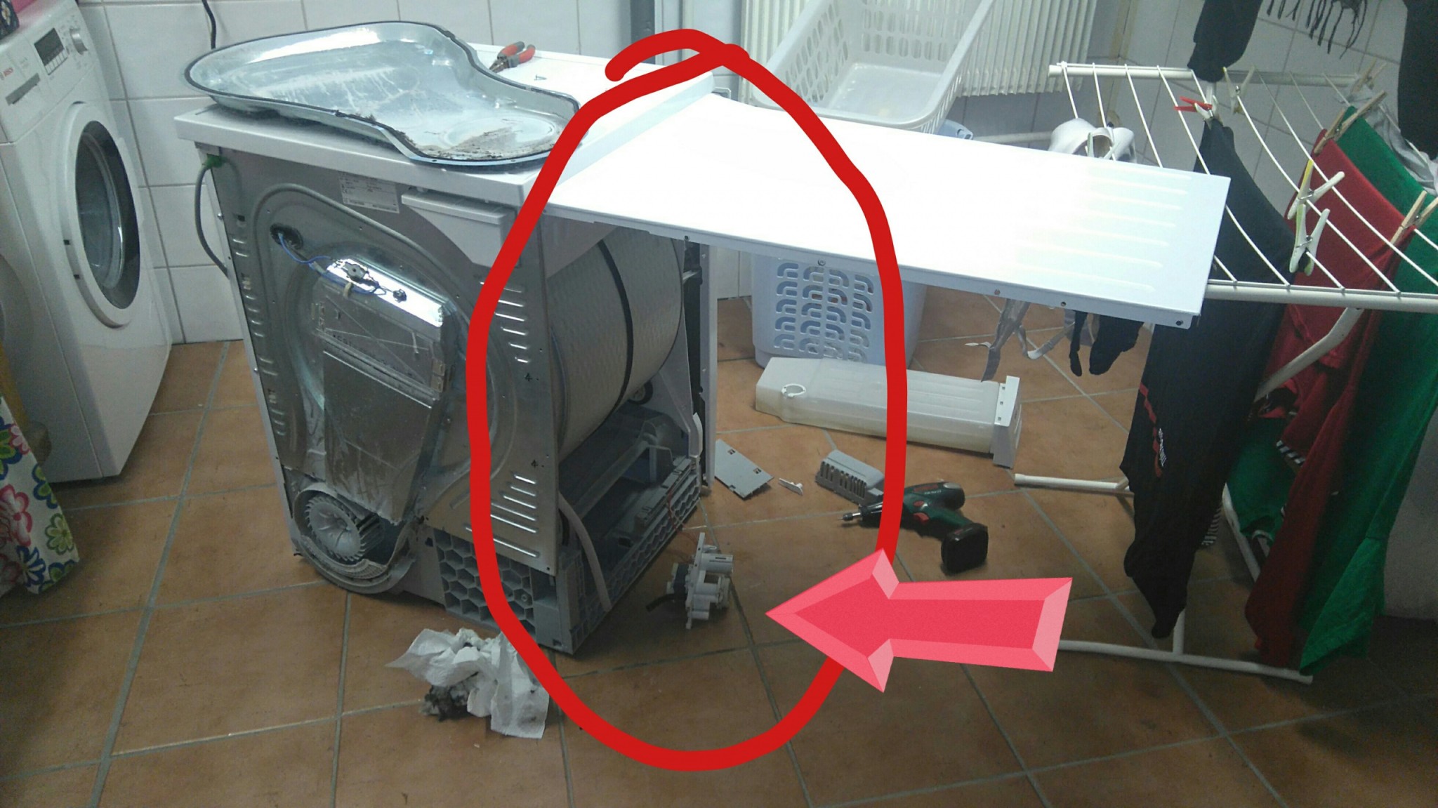

Skruva loss plåten på torktumlarens vänstra sida. Sett framifrån. Ni behöver inte ta loss bakstycket som jag gjort. Det gjorde jag endast i syfte att få bort gammalt dam.

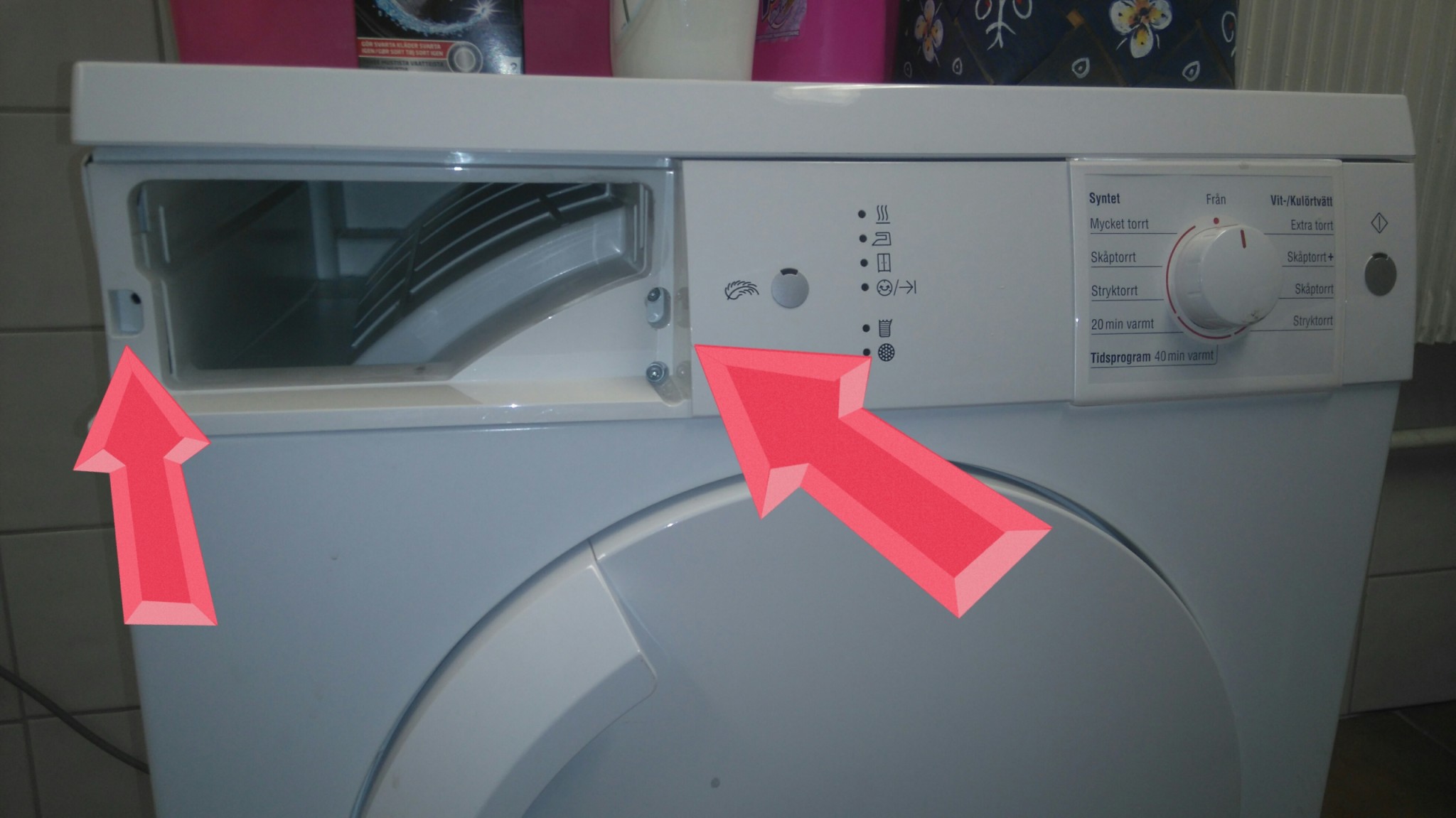

Ni måste även skruva bort de tre skruvarna i lådhöljet på framsidan. ( se pilar på bild)

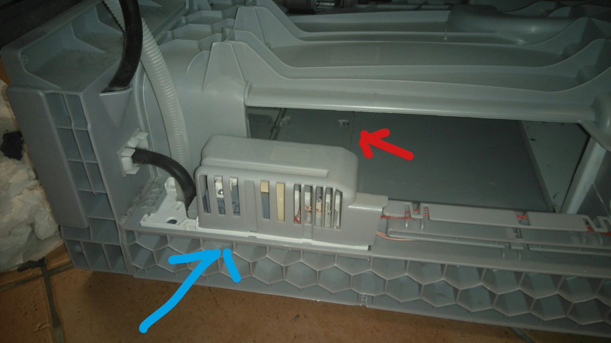

Plocka sedan bort skyddshöljet på "flottörplattan" (blå pil) Lyft bort de två slangarna så att du får ut hela "flottörplattan" Och Kom ihåg att vara försiktig med strömsladdarna så att de inte lossnar. Ta sedan bort plast plåten inne bakom. (Röd pil)

Kontrollera att flottören glider lätt upp och ner i sitt hölje. (Röd cirkel på bild).
