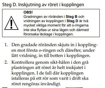

Hej,mexitegel skrev:
Kort uppföljning.
Fuktbesiktningsman var här och de konstaterade fukt under ca 1kvm och rekommenderade att man tar bort någon/några ytterliggare plattor och tar bort den fuktiga isoleringen på undersidan av nivellgolvet. Hantverkarna var här igen och tog bort ytterliggare en platta och lite isolering. Nu väntar jag på att fuktbesiktigaren ska komma igen.
Var även i kontakt med golvvärmetillverkarens (LKs) kundtjänst (utmärkt för övrigt) och de hänvisade till installationsmanualen för skarvkopplingen. I denna står det att röret ska vara helt intryckt i skarvhylsan och att det ska kontrolleras genom "sikthålen" på skarvhylsan (se urklipp) som tidigare nämnts i denna tråd.
När jag kikar i sikthålen ser det inte ut som att så är fallet.
Tror de inte det räcker med ett sätt att torka ur isoleringen på plats? Kanske svårt att komma åt för att torka bort. Men det är ju också ganska invasiv att tar bort plattor, och skivor och sen ska de ju byggas upp igen.
Jag färstår fortfarande inte riktigt hur de kunde borra fel med IR kameran. men de får väl står för återställningen.
