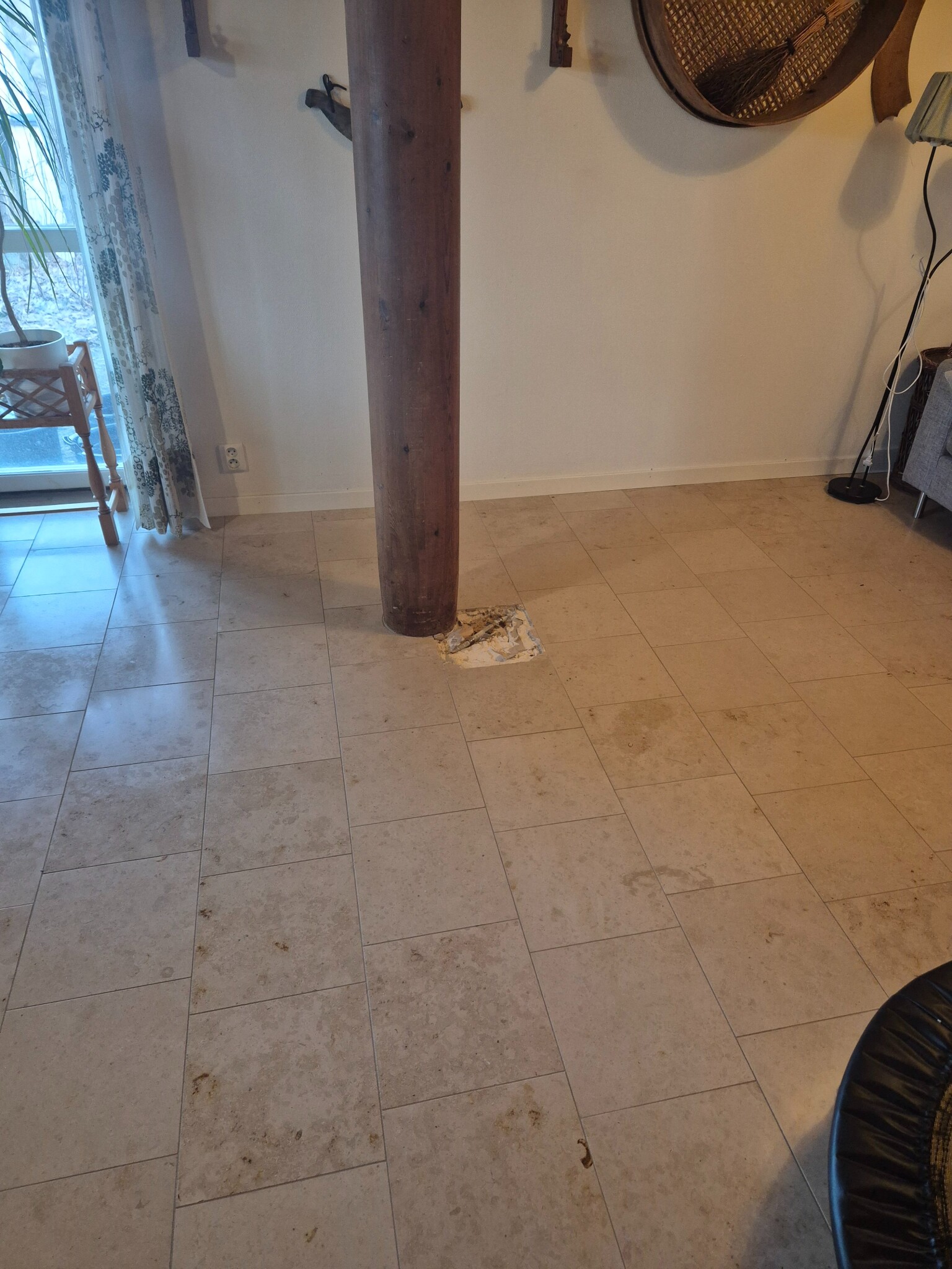

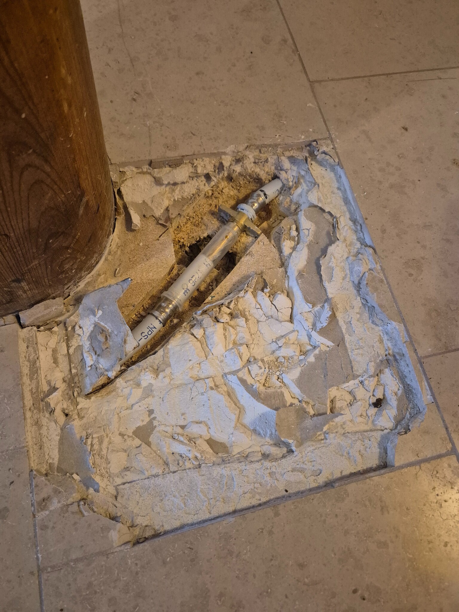

Bakgrund: Hade några hantverkare som borrade i golvet i gillestugan och råkade träffa en vattenburen golvvärmeslinga (golvet är ett sk nivellgolv i bottenplan). De var medvetna om att det fanns golvvärme och använde värmekamera men råkade trots detta träffa slingan. De bilade bort klinkerplattan och skickade rörmokare som reparerade golvvärmselingan dagen efter. Det ska även komma fukttekniker som kollar att vattnet som rann ut under nivellgolvet onte orsakar någon fuktskada.
Fråga: är det ok att skarva på detta sätt? Blir golvvärmeslingan försvagad på något av skarven? Vågar man sätta dit en ny klinkerplatta ovanpå eller måste skarven vara tillgänglig för inspektion?
(Sedan får jag se vad fuktteknikern säger men det är en senare fråga).
  • Klinkergolv med borttagen platta runt träpelare, visar plats där golvvärmeslinga reparerats efter att ha blivit borrad av misstag.
  • Träpelare på kakelgolv där en bit är uppbruten för att exponera ett rör i undergolvet, omgivet av sprucket cement.
Skarvar i värmesystem får göras dolda.
Så dem har gjort en rimlig lösning.

Måste man provtrycka för att kolla att skarven håller tätt? När man vätt satt dit klinkerplattan är det ju svårt att ändra något.

Enligt säkert vatten 6.2.4:
Ändringar i befintliga värmeinstallationer ska täthetskontrolleras med värmeinstallationens befintliga drifttryck.
D.v.s systemet ska deiftsättas till normalt tryck. Efter det ska det kontrolleras efter läcka. Eftersom det är ett slutet system bör det kunna göra genom att övervaka systemet och se så att det inte tappar trycket. Men är det fortfarande öppet så är ju visuell inspektion lättare.

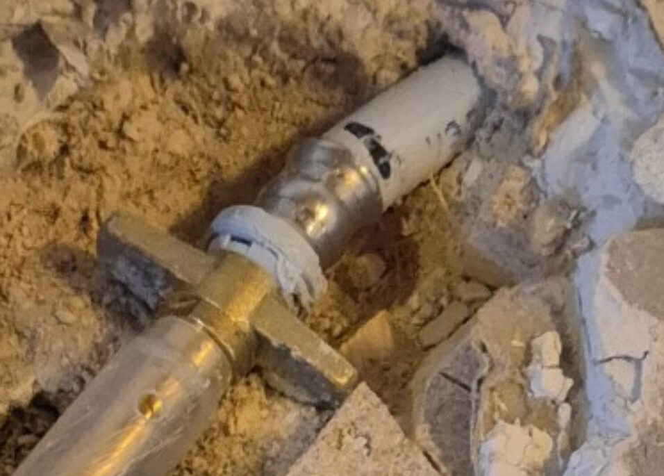

Kollat närmre på denna klämningen:
Röranslutning med presskoppling som inte bottnar i väggen, med vinklat rör och synliga markeringar, inbäddad i damm och cementrester.
Den ser ju inte helt lyckad ut, dels så har rörisen inte lyckats få in röret lika långt som ursprungligen tänkt, åtminsone är markeringen som ritats inte i höjd med presskopplingen, utan gissningsvis 5mm ifrån, vilket ockås betyder att röret inte bottnar i kopplingen. Även vinkeln som röret går in ser aningen skarp ut. Jag är bara glad amatör, så kan ha helt fel, hade varit intressant att se vad någon av rörisarna här på forumet tycker.

Kan aldrig tänka mig att man får skarva på det där viset i så skarp vinkel…

Håller med om böjen ser lite skarp ut men jag har ingen koll på vad som är acceptabelt.

Hej.
Resp. Tillverkare har ju anvisningar för detta.
Tex uponor/wirsbo som säger friläggning från betong, sedan skarvsats., täthetsproving och kontroll efter 1 dygn.
Rör och skarv skall märkas ut i korsled från väggar och föras in på ritningar, behöver troligtvis anmälas till hemförsäkring också.
https://www.uponornordic.com/arkiv/HS_Archive/Utgangna_broschyrer_Golvvarmesystem/5_108.pdf
Sedan täcks skarv i sin helhet med sand för att slippa bila upp i framtiden och gjuts över med betongavjämningsmassa och plattan kan läggas tillbaka sedan. Kan ju vara en god idé att ovanpå sanden lägga en läckagesensor/larm typ dropstop som larmar direkt vid otäthet men golvvärme jobbar ju endast med 1.5 bar så risken är nog rätt liten.
Anlita andra hantverkare eller märk ut rör själv nästa gång.
Eller limma istället för att skruva i betongen.
