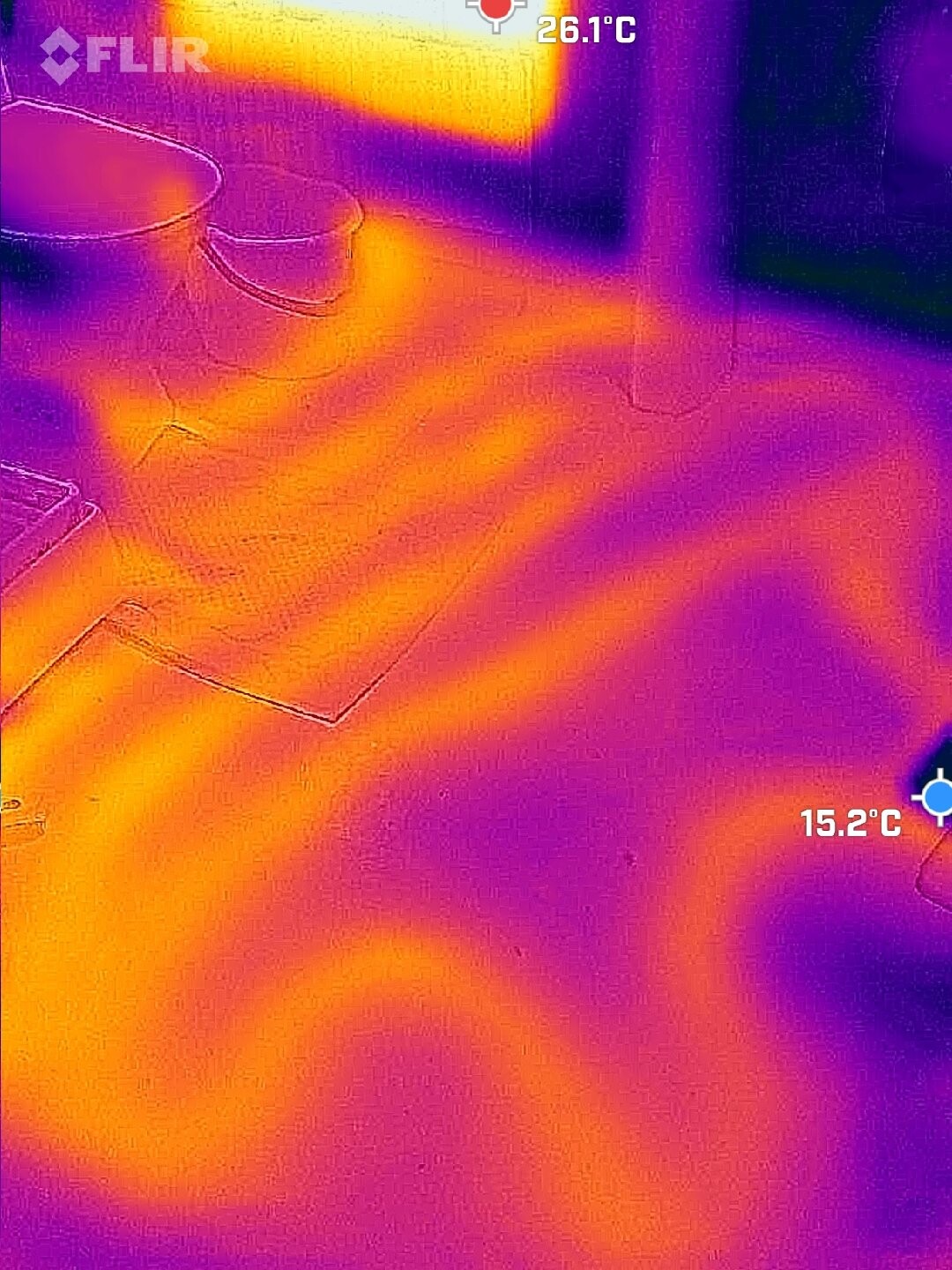

IR kamera är inga dyra saker idag. Ca 5000 Bild från mitt eget badrum. Gjort +10 år innan jag köpte huset ..E Entusiasten85 skrev:Hej,

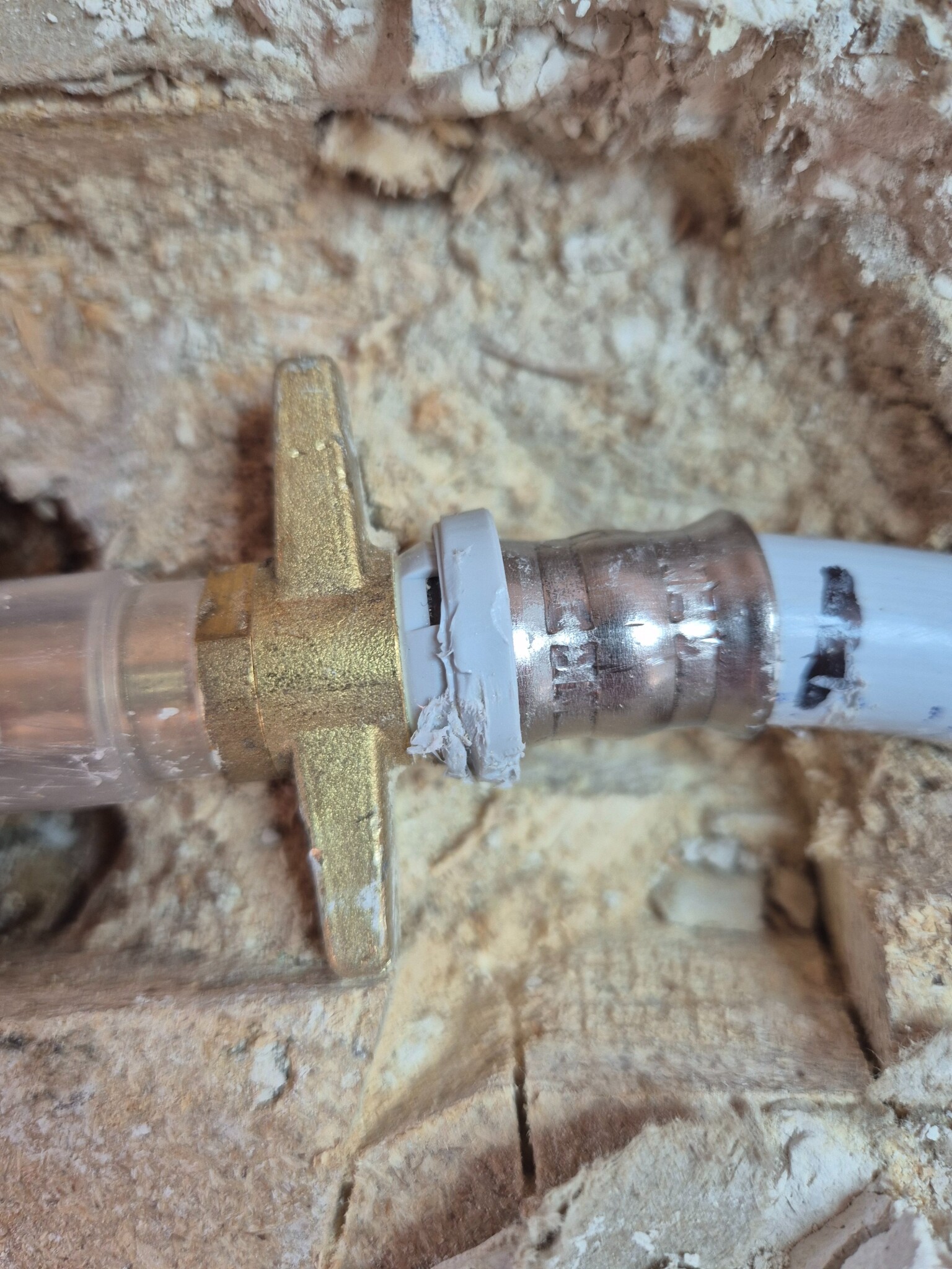

Bakgrund: Hade några hantverkare som borrade i golvet i gillestugan och råkade träffa en vattenburen golvvärmeslinga (golvet är ett sk nivellgolv i bottenplan). De var medvetna om att det fanns golvvärme och använde värmekamera men råkade trots detta träffa slingan. De bilade bort klinkerplattan och skickade rörmokare som reparerade golvvärmselingan dagen efter. Det ska även komma fukttekniker som kollar att vattnet som rann ut under nivellgolvet onte orsakar någon fuktskada.
Fråga: är det ok att skarva på detta sätt? Blir golvvärmeslingan försvagad på något av skarven? Vågar man sätta dit en ny klinkerplatta ovanpå eller måste skarven vara tillgänglig för inspektion?

Väl investerade pengar👍 bäst resultat får man på vintern då det är större temp skillnader 👍 på värme kretsar

Inga problem att skarva golvslingor det är så lågt tryck.E Entusiasten85 skrev:Hej,

Man brukar också lägga in en tunn fuktsensor under lagningen, så att man märker om läckage uppstår!

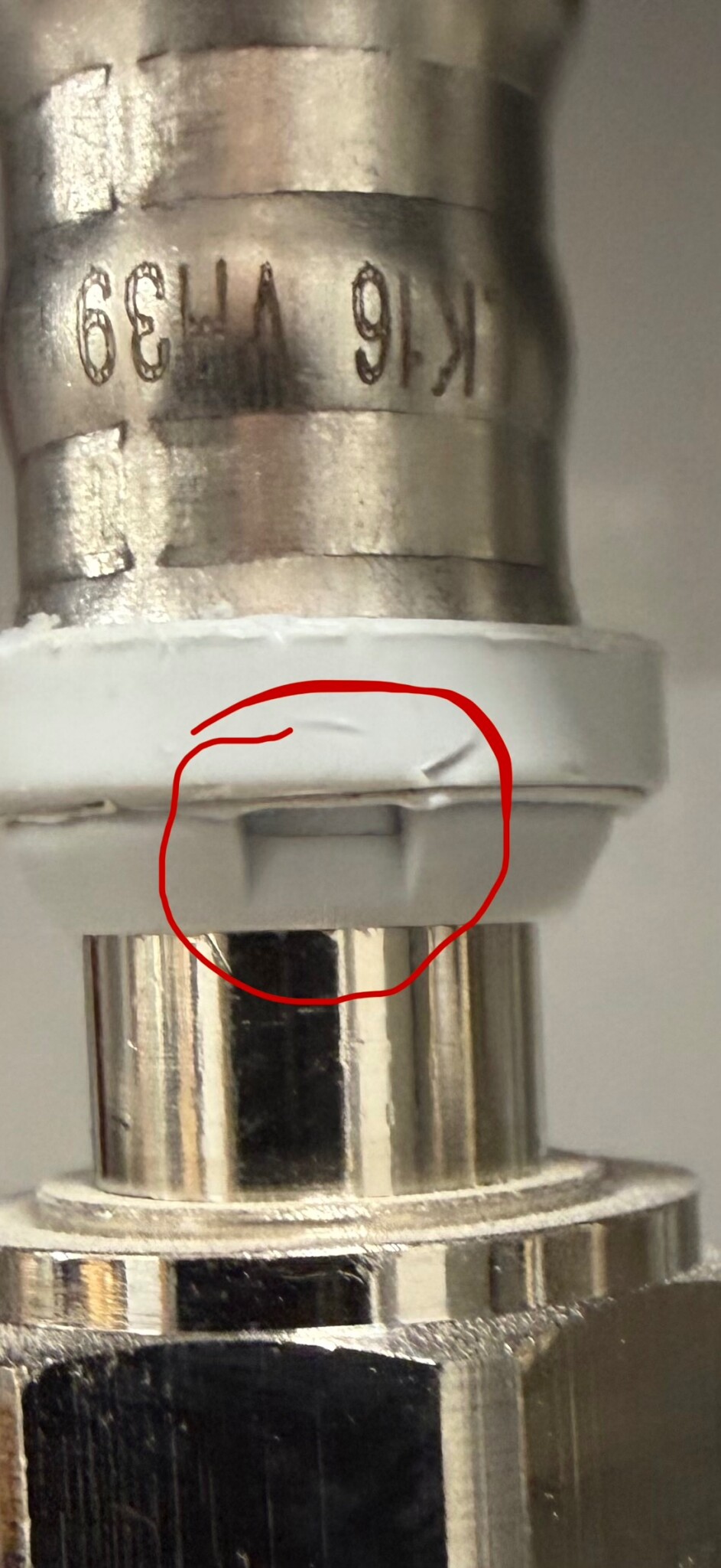

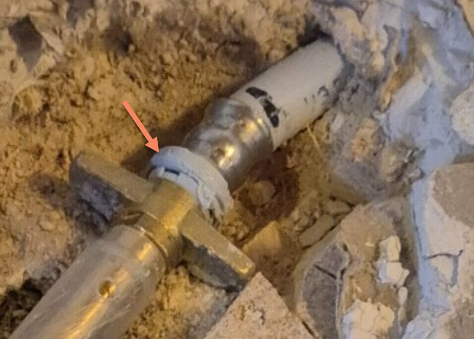

Ja, den ser lite misstänkt ut faktiskt. Kolla så man kan se slangen i de små slitsarna i den grå plastslagen. Gör man inte det så har slangen inte bottnat ordentligt. Du kan ju jämföra med den andra presskopplingen.J JSten skrev:Kollat närmre på denna klämningen:
Den ser ju inte helt lyckad ut, dels så har rörisen inte lyckats få in röret lika långt som ursprungligen tänkt, åtminsone är markeringen som ritats inte i höjd med presskopplingen, utan gissningsvis 5mm ifrån, vilket ockås betyder att röret inte bottnar i kopplingen. Även vinkeln som röret går in ser aningen skarp ut. Jag är bara glad amatör, så kan ha helt fel, hade varit intressant att se vad någon av rörisarna här på forumet tycker.
Det hade troligen varit bättre att bila upp lite mer så det inte blev så skarp vinkel

Sitter inte pressringen så att slangen kommit helt igenom ringen ?J JSten skrev:Kollat närmre på denna klämningen:
I så fall är det väl ok
