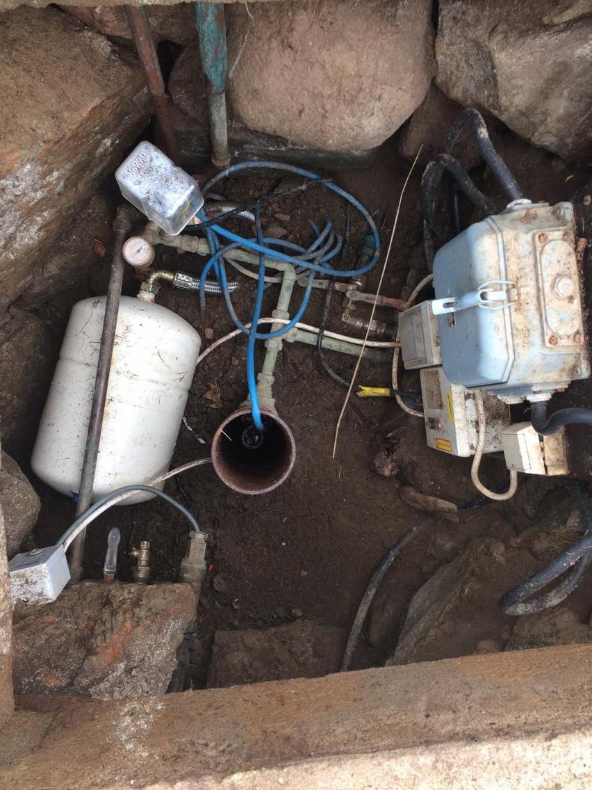

Hej, Vi håller på att köpa ett litet torp. Tyvärr kan inte säljarna så mycket om det då det är ett dödsbo och dom hade angett att det var en grävd brunn. Men när jag titta ner i den tycker jag det ser ut som en borrad?
är det nån som kan se vad det är för typ?
en kabel och en slang går ner i hålet, så det borde väll sitta en pump där nere?
Vi har gjort en vattenanalys som visar på tjänligt vatten, men den är gjord för grävd brunn efter som det var den informationen vi hade. Bör men göra om den om det visar sig vara en borrad? Kommunen har ingen rekommendation på tester för området.

Tack! Jag har kikat men den tycks inte vara registrerad hos SGU

Vår borra från -70 finns inte heller med på listan, och den försåg ändå fler hus än vårt med vatten.
Dränkbar pump kan man ha i både grävd och borrad brunn. Men du har en borrad brunn.
Den blå kabeln är ström till pumpen via tryckströmbrytaren. Den andra kabeln nu nämner är säkert för att dra upp pumpen med vid behov även om jag inte ser något på bilden.
Det är inte ovanligt att man har en borrad brunn som ligger i en gammal grävd brunn. Ser ut som en gammal stensatt grävd brunn där du har din borrad brunn.
Analys för grävd brunn och borrad brunn skiljer sig normalt inte jättemycket. Ibland är det bara radonanalys som skiljer dessa åt. Så då behöver du bara komplettera med en radonanalys i så fall. Men kolla upp vad som skiljer din analys från "borrad brunn analys" och köp det som saknas är väl smartast.
Har ni fått tjänligt prov ska ni vara glada då det är ovanligt att inte få några anmärkningar.
