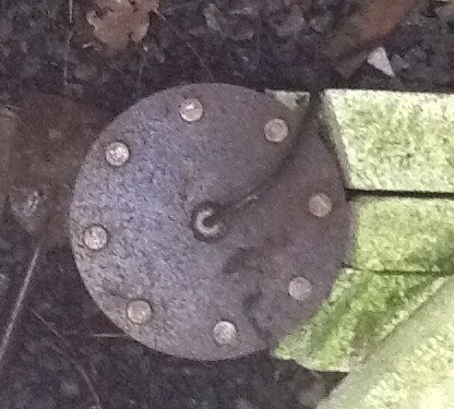

Jag borrade ny vattenbrunn i våras och den rinner över!
Kanske ett par liter i muten.
Jag ha borrat ett litet hål i foderröret ca 30 cm under överkant för att slippa kortslutning av elinkopplingen..
Hur tror ni det kommer att gå när det blir 20 grader kallt?

Så här:
Bilden tagen rakt ner i brunnen. Jag fick hänga en bilvärmare ner i brunnen för att tina
upp iskakan. Men jag har en ejektorpump så jag behövde inte bekymra mig för det
elektriska tack och lov.

Man får vänta och se vad som händer.....kanske blir mycket ishackning i vinter?
Med så få liter kan du strypa vattnet som vill rinna över. Min flödade ca 20 liter i minuten och vi svetsade en krans på foderröret och skruvande ett lock över med 8 st M10.
E
Bra lösning det där fn 76. Ska göra så om det visar sig att dett fortsätter rinna till vintern.
