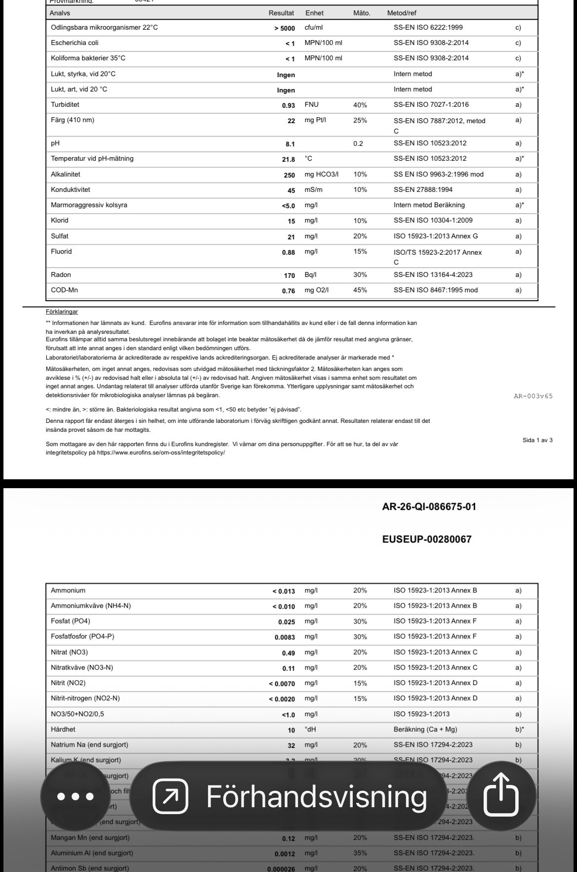

Jag har en borrad brunn med mycket järn i vattnet och ett Aqua Expert Göingefilter Kombi.
Jag har haft problem med att det kommer bruna/svarta järnpartiklar i vattnet som sätter igen silar i kranar och dusch. Vattnet har även varit brunt ibland när det stått länge.

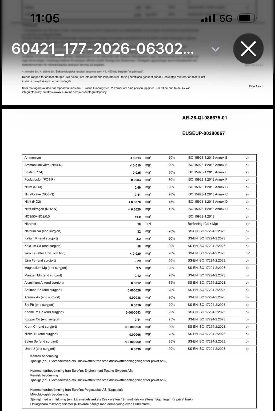

lägger in bilderna på vattenprovet som jag tog efter filtret, dock när cirkulationspumpen inte fungerade.
När jag började felsöka upptäckte jag att cirkulationspumpen till filtret var trasig:
Jag bytte därför pumpen till en Wilo Yonos PICO 25/1-6 180.
Jag har även:
Tömt och rengjort hydroforen. Det fanns lite järnslam, men inte några stora mängder.
Nu undrar jag:
  1. Kan den trasiga cirkulationspumpen ensam förklara att det kommer så mycket järnpartiklar i vattnet?
  2. Bör jag köra manuella returspolningar nu när den nya pumpen fungerar?
  3. Kan filtermassan ha tagit skada eller blivit “igenkloggad” när pumpen varit trasig?
  4. Finns det något mer jag bör kontrollera innan jag börjar fundera på att byta filtermassa?
  • Vattenanalysrapport med resultat för mikroorganismer, järnhalter, pH och andra vattenkvalitetsindikatorer från brunnsprovet relaterat till järnpartiklar i vattnet.
  • Laboratorierapport från vattenprov med mätvärden för olika ämnen, inklusive järn och hårdhet. Tabellen visar resultat och standarder för vattenkvalitet.
