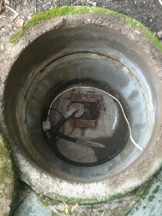

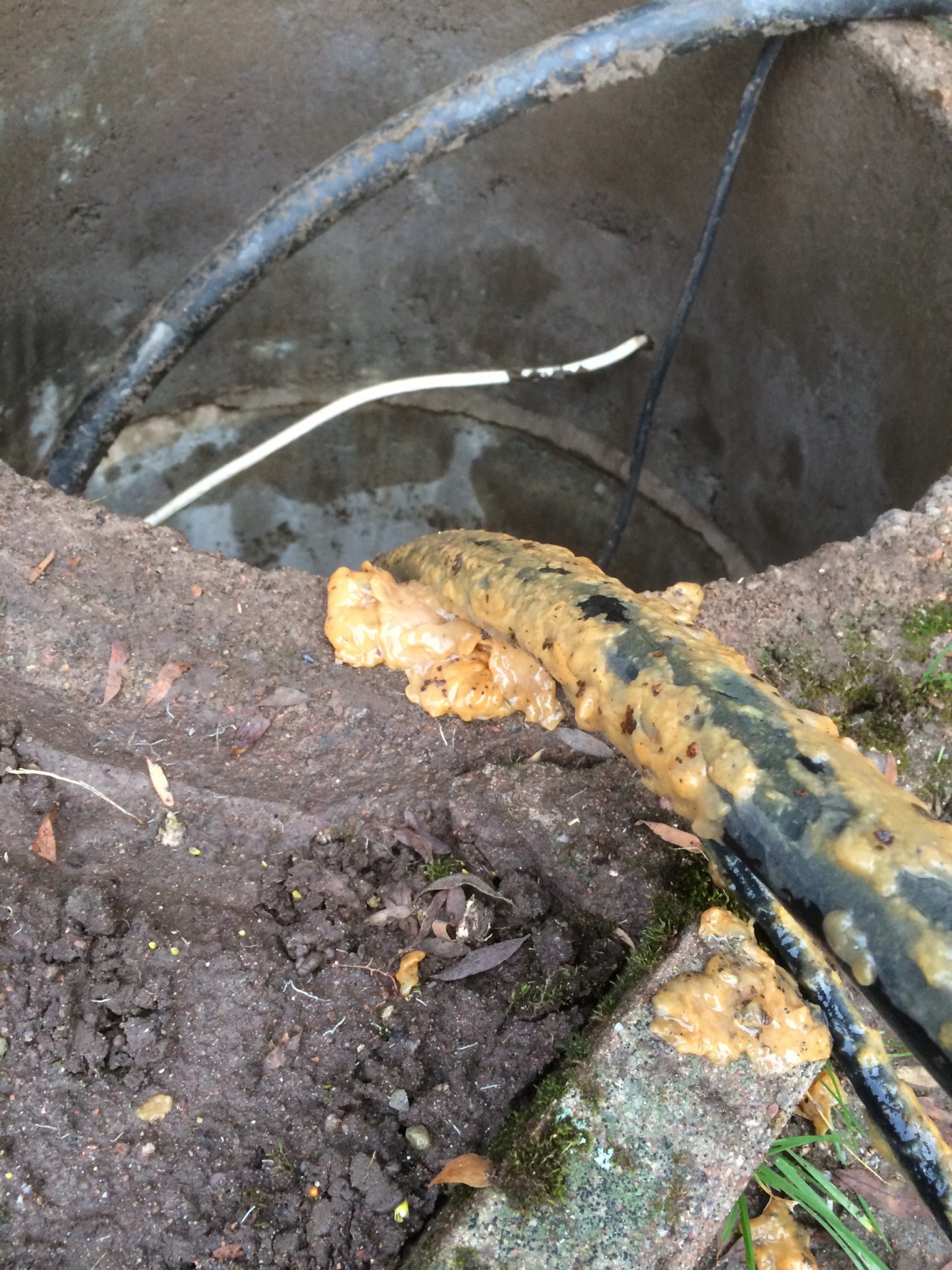

har precis flyttat till ett hus med en borrad brunn och lite högt värde av koliforma bakterier, nu idag så drog jag upp slangarna en bit ur borrhålet och kollade hur dem såg ut och detta var resultatet! Ser ut som man hällt ner en 10 liters hink med smörjfett i dricksvattenbrunnen ungefär!
Är detta normalt att det blir såhär runt slangarna eller är det något fel som är fel? 😁
Vad är det för konsistens på geggan?
Ser nästan ut som någon försökt täta borran med fogskum.
Fel är det iaf.
Antagligen är borrtoppen inte av modellen som tätar helt.

Men det går att byta till en tätande modell.

Finns det avrinning från ytterborran?

Konsistensen är väl som snor ungefär skulle jag tro,
Avrinning ifrån borran?

Det ser ju ut som att det kommer in vatten emellan cementringarna och det gör det säkert under den nedersta ringen också
men flyttar man den där metallkopplingen "böjen" som är precis ovanför hålet lite i sidled så ser man ju rakt ner i hålet! Ska det vara en tätningsring runt hålet också? Eller är det under cementringarna det ska vara tätat?

Det ska vara en tätningsmanchette över stålröret, sån jag länkade till.
Avrinningen i yttre brunnen är för att regnvatten eller annat ska kunna rinna ut också. Så om det kommer in vatten underifrån så finns det avrinning.
