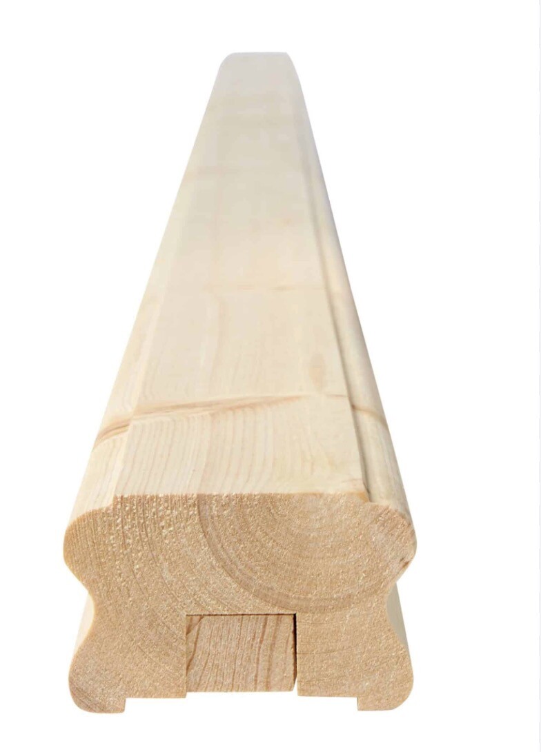

Planen är att skruva fast spjälorna ner genom spårlisten i typ en sån här överliggare. Och sen skriva fast spårlisten i överliggaren.
Så då behöver jag dels borra hål i listen på rätt ställen och sen få till centrerade hål vertikalt ner genom alla spjälor.
Ah, då är det mycket enklare.
Mät och borra hålen i spårlisten. Det är hålen som syns.
Sätt sedan spjälan på plats (enklast där är om man har en kloss med rätt avstånd), och borra genom hålet i spårlisten.
På så sätt så vet du att hålen kommer att linjera upp perfekt, och de skruvskallar som syns kommer att vara snygga.
Om du bara mäter och borrar i spjälorna så kommer du att få små avvikelser för att borren inte riktygt styr rakt på ådringen och sånt.

Ja jag vet inte riktigt vad tanken är med den men jag tänkte att det var ganska smidigt att skruva spjälorna i den för då kan jag bygga sektionerna i garaget och den bara skruva hela på plats sen med 2-3 skruvar. Och eventuellt ta ner en hel sektion när det ska målas om sen i framtiden.
Och exakt - tanken är att det inte ska vara några synliga skruvar.
Mellanbarn
Jag skulle slopa spårlisten för att börja med. Sätt spjälorna på plats i spåret och skråskruva snett underifrån genom spjälen och in i överliggaren. Se bara till att spjälorna har rätt avstånd sinsemellan.
På detta vis kan du bygga sektioner i garaget med underbräde, spjälorna och överliggare. Sätt en temporär diagonalsträva över spjälorna för stabil transport. Den tar du bort när du har satt allt på plats.
Låter som ett bra sätt men har redan hunnit montera överliggare och en av de undre plankorna så jag får nog… åka det här karusellen klart. 😀
