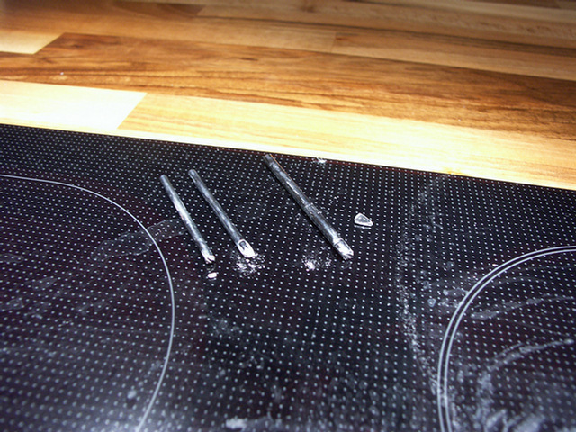

Lite nya erfarenheter.
Har satt granitkermik på väggarna i nya badrummet. Plattsättare (pensionerad, så han har sett en del) sa att det var bland det hårdaste han hållt på med. Hittade en bosch 3mm kakelborr hos K-rauta. Fungerade finfint till 6 hål innan jag körde sönder den. Ett hål tog väl någon minut att göra. Doppade borren i vatten, lågt varvtal, ej slag, lite lagom tryck, körde tills det började ryka (ca 15 sek) och sedan vattendopp igen. Förstoring av hålen till 6mm gick sedan lätt. Lätta på trycket när det "bär igenom på baksidan", annars lätt att borren går sönder då. Har testat flera typer av borr och denna var den som funkat bäst hitills, har ej sett 3mm någon annanstans.
Ta det lugnt och ha tålamod medvarvtal och tryck
