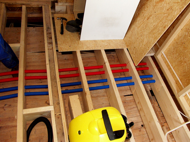

Skall dra nya kall o varmvattenrör och undrar om man kan borra håll i golvbjälkarna för att dra rör genom "wirsbo rör i rör". Totalt är det 10 rör som skall dras.
Vi har torpargrund.
Om det går, är det då något som man skall tänka på?

Frågan är om man försvagar bjälkarna för mycket genom att borra håll genom den "10 st 30 håll"?
Det är inte självklart OK.
Har inget bra förslag på hur du skall kunna få det kontrollerat. Anlita en byggndsingejör bör ju funka. Men det är kanske i enklaste laget för en sån.
Så här gör man:
Borra mitt i bjälken.
Om det är så många rör antar jag att det är 15-slangen du lägger - då räcker det väl med 25mm hål har jag för mig.
