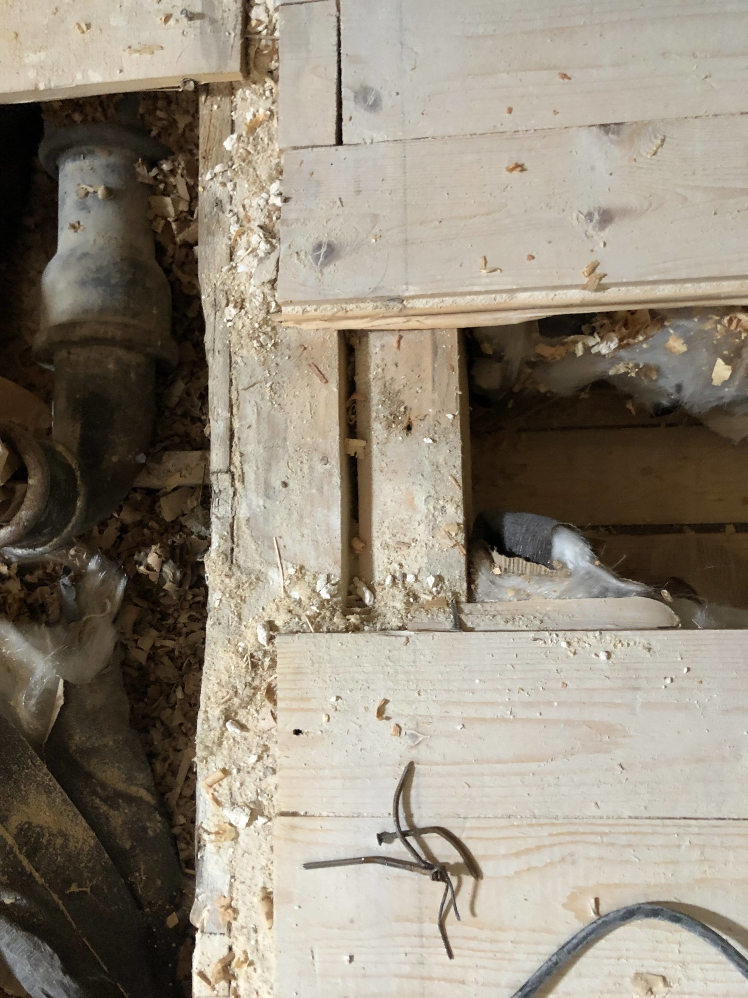

Har ett 60x200 bjälklag med cc600. På ett ställe ser det ut som bjälklaget är förstärkt men bjälken verkar inte gå hela vägen ut till takstolarna.

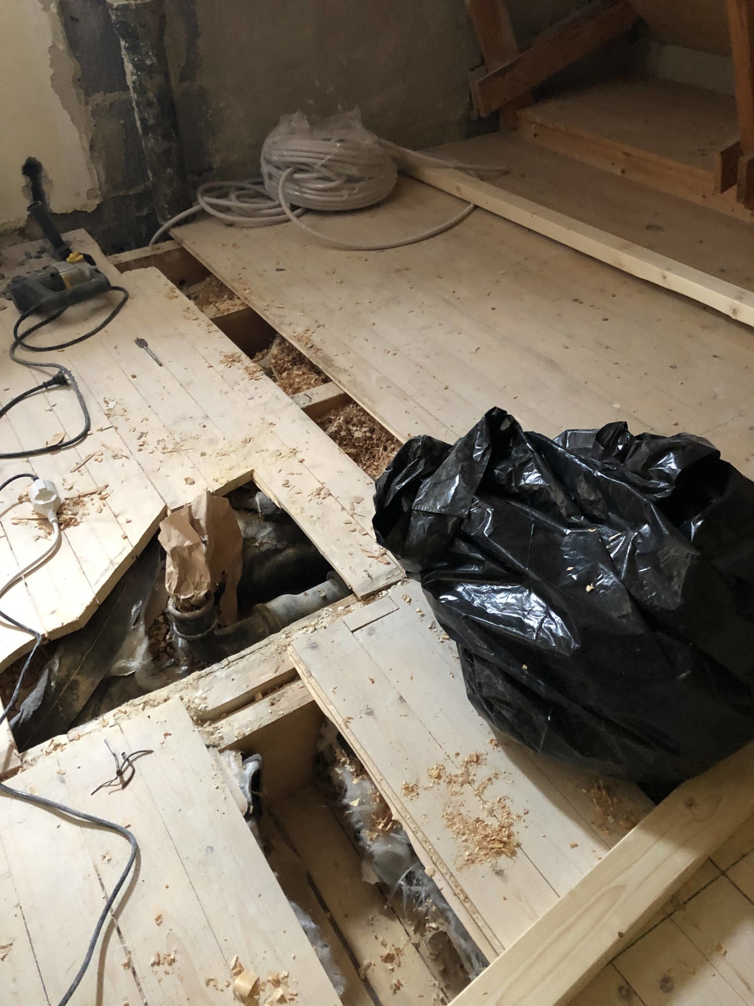

Behöver jag förstärka upp om jag borrar ett 50mm hål genom dessa två bjälkar?
Detaljbild av ett bjälklag med synligt isoleringsmaterial och icke genomgående bjälke.
Delvis avtäckt bjälklag med synliga bjälkar och elinstallation, samt en öppning i golvet.
Hur lång är spännvidden?
Runt 10m
Jag skulle iallafall borra mitt i och utan att tveka kring bärigheten.
