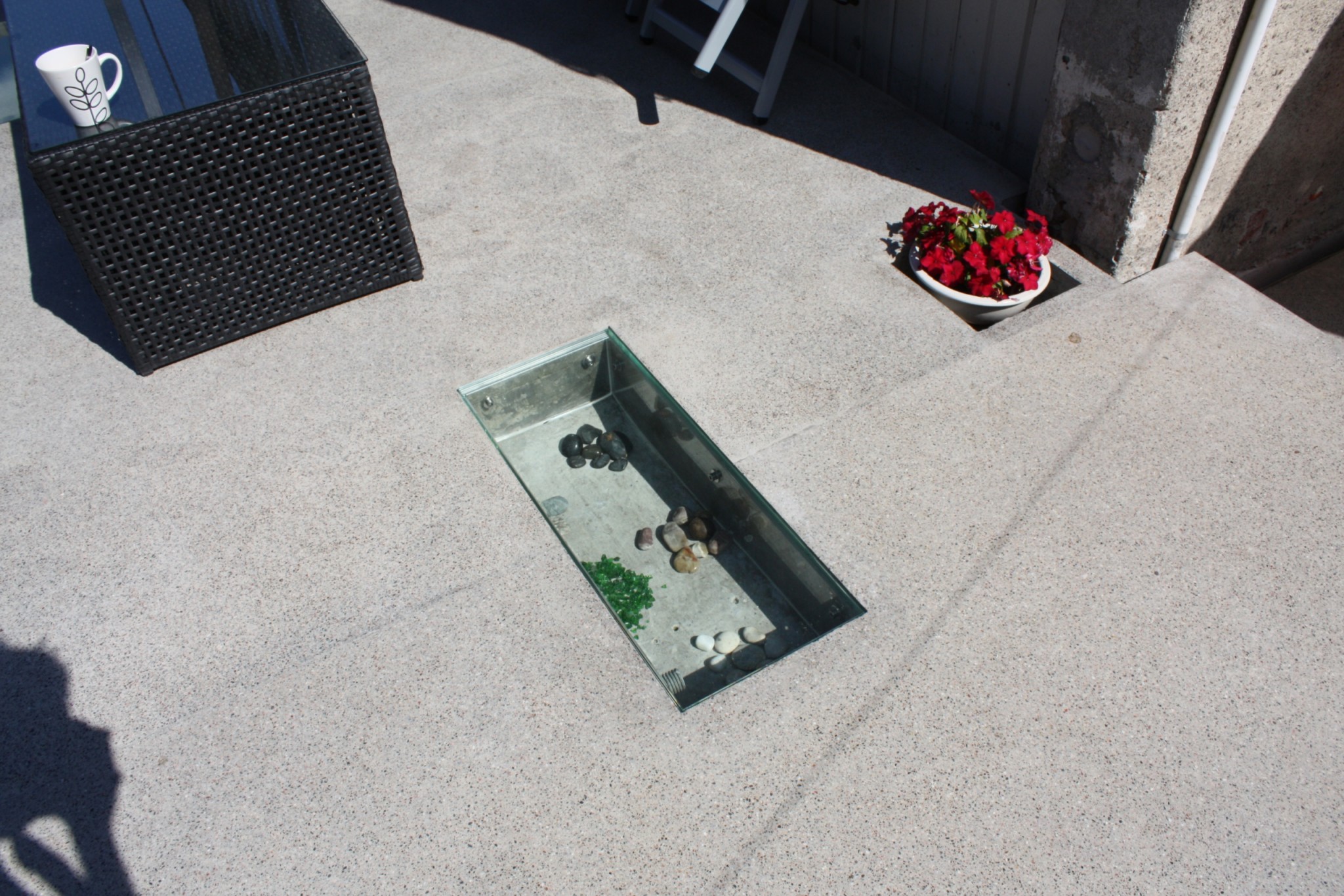

Det knepiga med att använda betong golvet som referens är om det inte exakt är plant. Att fräsa eller rita efter det om det inte är hundra plant gör att glaset inte kommer att liga ann över hela plexi ytan.
Ju mera jag tänkte på det svårare vart det. En ide är bygga en mall av tex mdf med ett grovsågat hål i som ligger över Betong hålet lägga glas skivan på mallskivan och palla mallen tills glas skivan inte vickar limma pallbitarna på mallen. Sedan kan man finjustera hålet och använda ytan som referens för mätning/fräsning.

Du har alltså stöd i botten av hålet?End skrev:
Det hade du väl kunnat kläckt ur dig lite tidigare.
Eftersom altanen är slipat, antar jag att man kan utgå från att golvet är helt plant vid hålen? I så fall skulle jag pesonligen gå på bygga_bo's andra förslag med sänksåg. Med hans metod blir det svårt att missa att det inte blir bra.

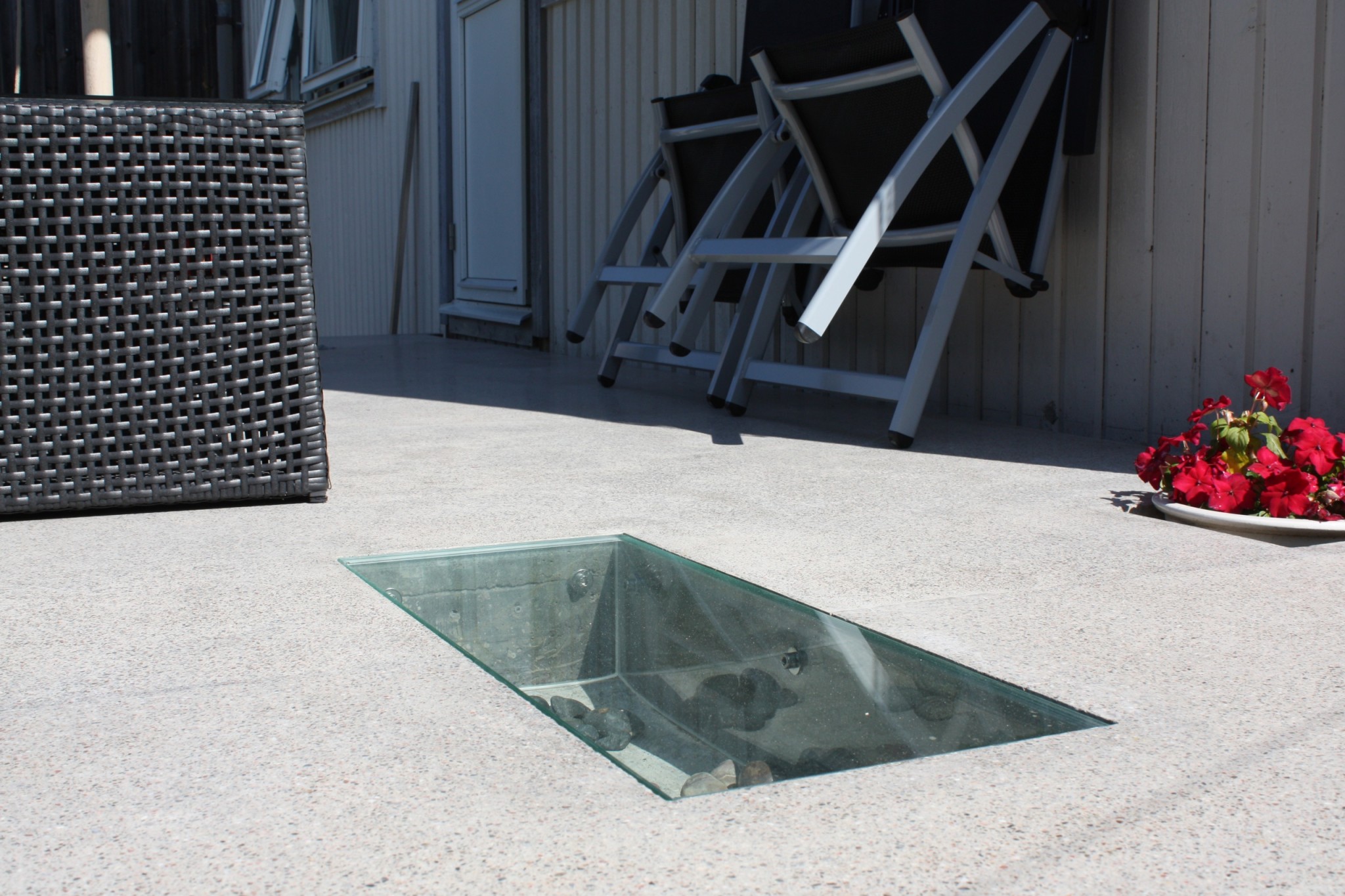

Löste det och nu har jag äntligen plockat fram kameran.
Det blev så att jag först borrade in plexiglaset och lät ett par centimeter sticka ut över golvet, d.v.s. behövde inte borra exakt och där det var trångt använde jag först en slagborr, offrade en hammarborr där jag kapade bort nästan allt och behöll typ 5 cm av toppen, först då fick maskinen plats och när jag var en bit inne tog jag fram en annan hammarborr och borrade resten.
Skruvade fast plexit och sedan ritsade streck längs golvlinjen mot plexit, skruvade ut plexit och använde linjen som referens för var golvnivån hamnar, därefter kapade jag 24 mm ifrån linjen (glaset är 24 mm tjock).G
laset sitter perfekt nu. Tack alla som kom med förslag!
