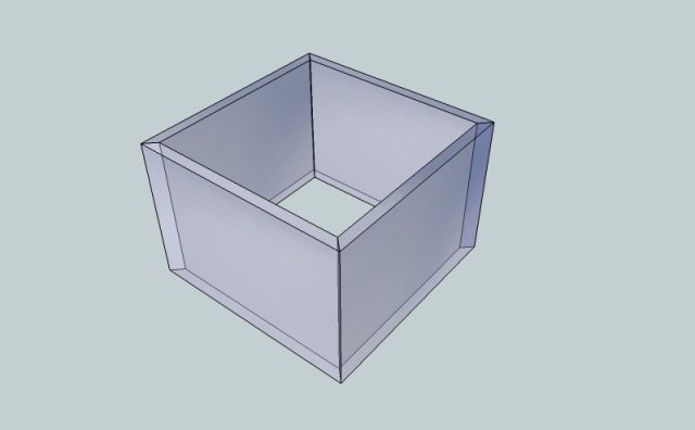

Sätt en metalllist över kanten där limmet kommer finns inunder så kvittar det hur limmet ser ut.
Stoppa ner stående plexiblock hela vägen ner som golvglaset kan vila på antingen lodrät längs sidorna eller som ett V
Du menar så här? Det är en mycket elegant lösning! Det behövs inte ett enda fästelement och inget borrande.
Jo eller som en triangel uppochner av två skivor.
