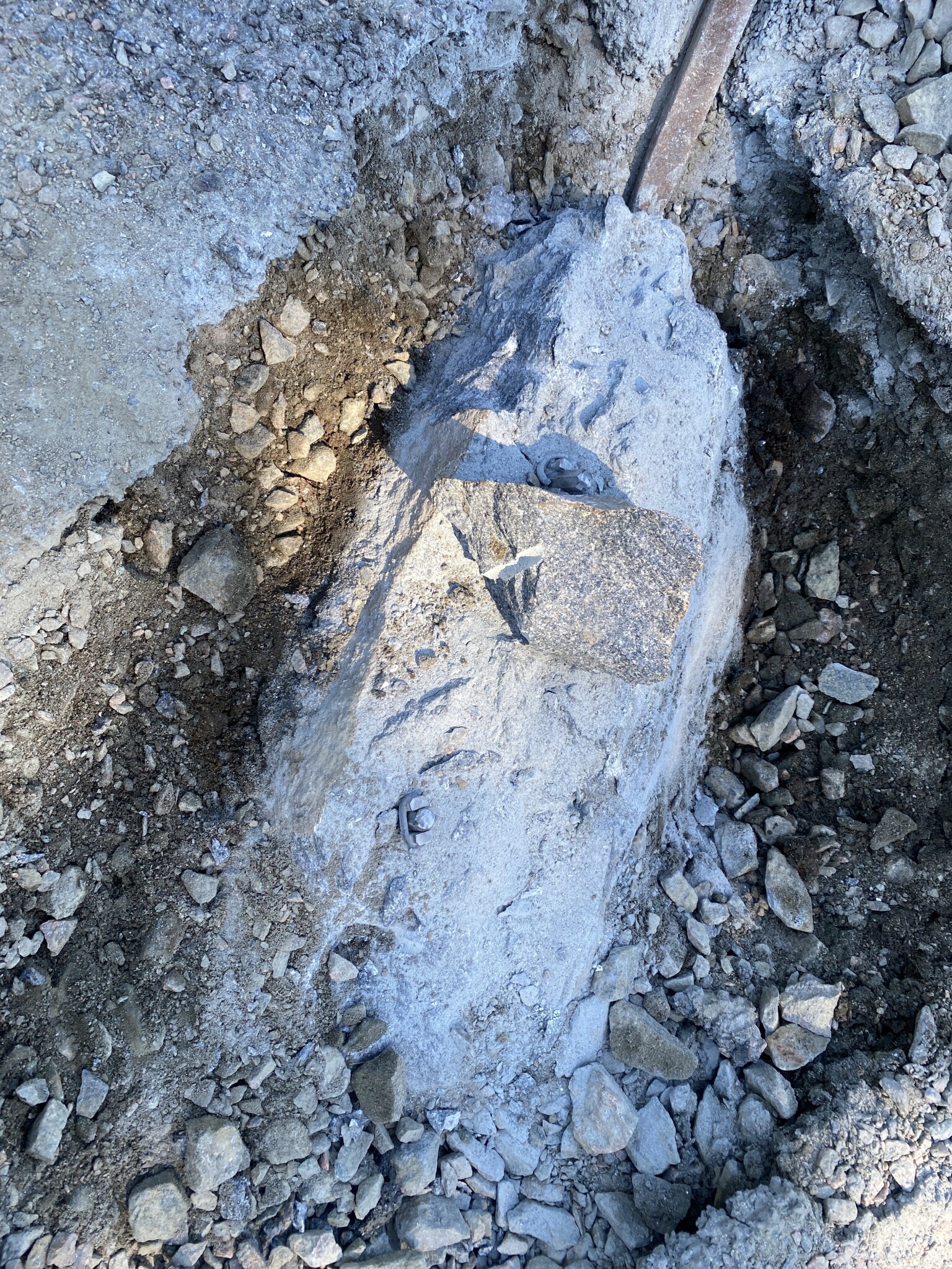

Viss framgång:
Dock som ni mineraloger kan se på fragmentet är denna sten tillverkad av materialet från helvetet.
Segt, hårt och total avsaknad av sprickzoner. Troligen blir det till att införskaffa den där maskinen från Biltema som bankar med 12J för arbetet går för långsamt och man behöver mer knack för att det skall hända något.
Samtidigt blir det att införskaffa borr i dimensioner 25-40 mm och gå på med snigeldynamit.
Synd, hade stenen varit i normalt material hade det gått.

Som sagt, du måste frilägga mer av stenen och sen ge dig på den från sidan. Om du försöker spräcka rakt ner i mitten kommer det sannolikt inte fungera så bra. Särskilt inte om stenen är väldigt stor nedåt, vilket du inte vet.
Byter du till Biltemamaskinen så måste du också ha nya borr, de är SDS-MAX. Om du inte har sprickor i stenen från början så är bilhammare som sagt helt meningslöst, det kommer inte hända något när du kör.

Jag har frilagt lite mer men det är orimligt att frilägga hela stenen. Det skulle kräva en grop på ett par meters diameter för att komma åt bra. Då är det mer realistiskt att hyra in en grävare och ta upp stenen. Man måste inse vad man klarar av.
Jag kommer troligtvis att spräcka bort den övre delen och så fylla med 0-18 så får det vara bra så.
Tror inte @tommib menar att du nödvändigtvis måste frilägga hela stenen, men marktrycket påverkar effektivt hur stenen spricker. Dvs. den delen som skall spräckas bort måste vara frilagd och du måste även komma åt att borra och kila i den vinkel du vill spräcka. Att bara borra lite random hål rakt ner i stenen ger sannolikt inte det resultat man vill ha och slutar i värsta fall med en uppsättning kilar som sitter fast i stenen.

Då håller jag med. Hittills är väl 25 ner frilagt, har gått på med planteringsspade för att få upp gruset. Skall prova att borra lite mer och se om det går att få bort tillräckligt mycket. Får kanske också ringa runt till grävfirmor för en hjulgående runt 10-15 ton borde få upp den här stenen enkelt och då är det lätt för grävaren att bara åka förbi.
Men jag är fullt medveten att detta kan bli vad semestern kommer att handla om.
