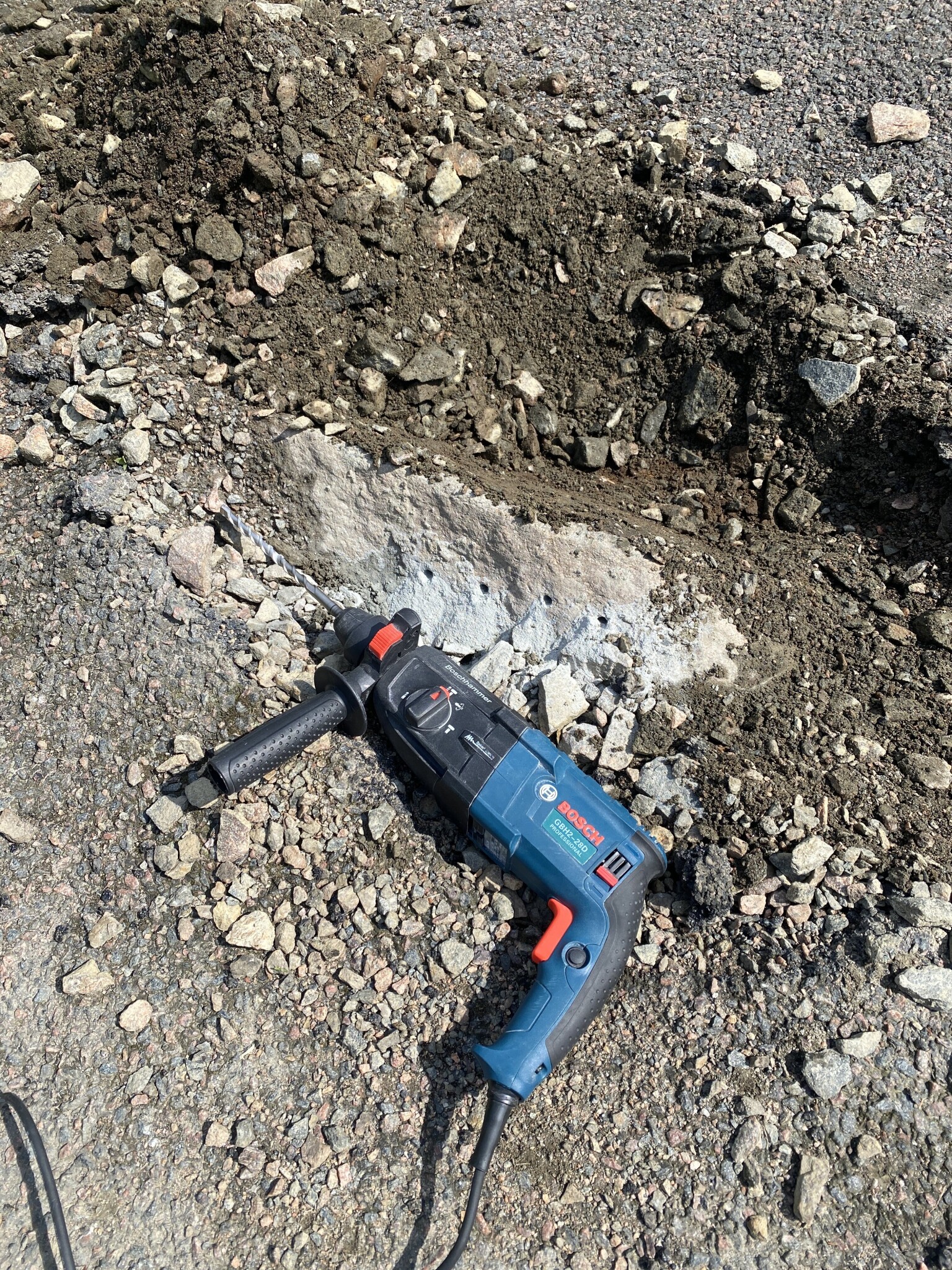

FRAMSTEG!

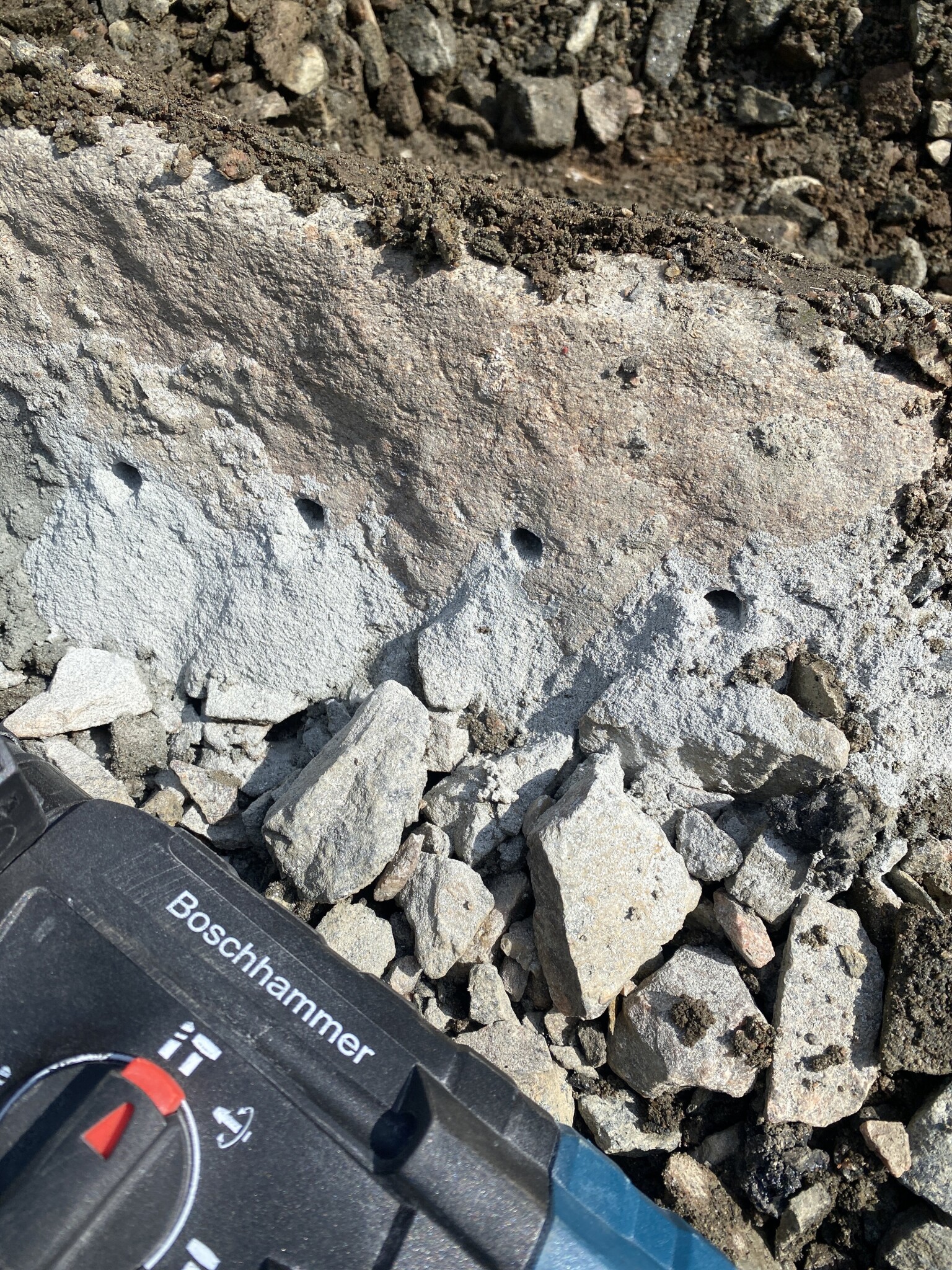

Min Bosch GBH2-28D krossar! Visserligen bara 10 mm men ändå. Nytt MEEC borr från Jula. Fortsättning följer, kanske slipper jag köpa ny maskin?

Vad har du tänkt göra med hålen då? 10 mm är för litet för både kilar och snigeldynamit.

Rymma upp dom med först 16 och sedan 25. Skall iväg och köpa borrar nu när jag vet att metoden fungerar.
Jag har grävt runt lite till och lyckats få in ett spett. Det går att vicka men inte en chans att få upp stenen i ett stycke.
Men jag börjar med att spräcka av toppen så det går att köra över.
Jag är väl medveten att detta kan ta några dagar. Jag kör två-tre hål i tagen och låter maskin och borr vila.
Att rymma befintliga hål i sten har jag upplevt som problematiskt. Tycker det har en stor tendens att nypa kraftigt...
Givetvis beroende på hur stor skillnad det är på dimensionen...

Har nu kommit hem från Jula. Jag noterade att 20mm är det största borr de har till SDS+. I desperation köpte jag ett set med spräckkilar som enligt reklamen skall kunna spräcka stenar upp till 2 meter diameter. Recensionerna verkade popsitiva. I morgon får vi se hur det går.
Kilarna skall sättas i hål som är 18 mm så jag köpte ett 20mm för att ha lite marginal. Var ute och provborrade lite i kväll och det är inga problem att rymma upp de tidigare hålen från 10mm, dock inte så mycket snabbare som man kan tro.
