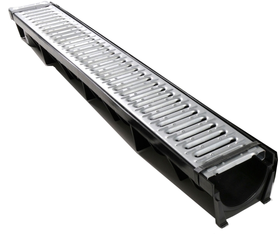

Vår bostadsrättsförening är byggd på väldigt lerig mark (själva byggnaderna är pålade) med mycket sättningar som följd. Det innebär till exempel att det har bildats ett antal större svackor på asfaltsytor (parkeringar, gångvägar mm) där det samlas vatten. Att "göra om allt" med att riva upp/hyvla ner/asfaltera om för att skapa rätt fall är dyrt och det är osäkert hur länge en sådan åtgärd håller då man inte vet hur mycket marken kommer att fortsätta sätta sig.
Vad skulle hända om man istället borrar ett anat hål i asfalten och släpper igenom vattnet? För- och nackdelar? Kan det orsaka andra skador?
Kommer funka 2 veckor. Sen är hålen täppta antingen av skräp eller så har du mättat underlaget.
Eller underminerat asfalten.
AXS
Gör spår istället och lägg i rännor. Anslut till befintlig dränering. Borde inte behöva bli sååå dyrt.
