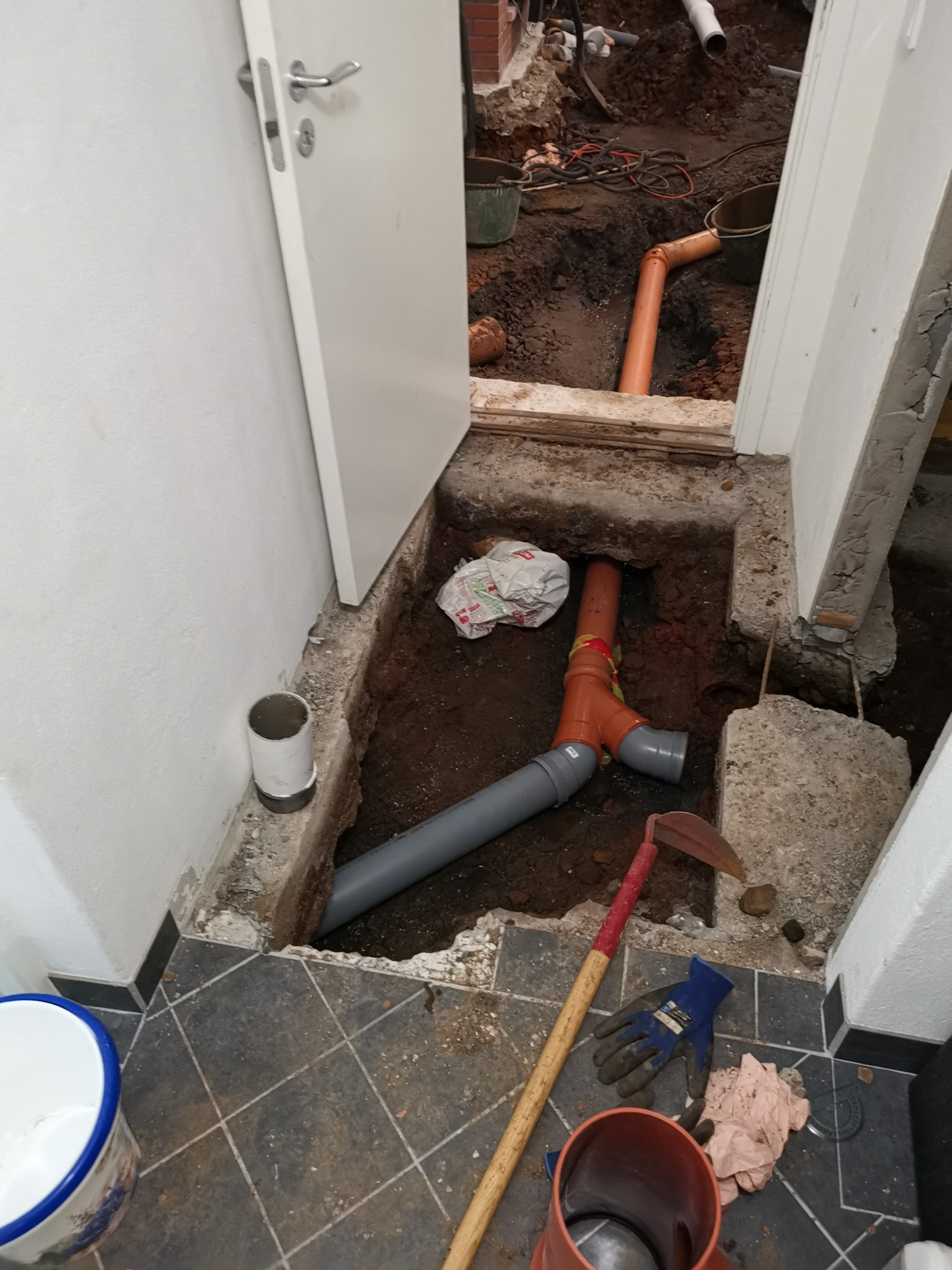

Vi lägger ett nytt avlopp i ett äldre hus med källare. Huset står på lermark på sula som är 45cm bred och 25cm hög och löper under ytterväggar och hjärtvägg. Av det som tagits upp hittills av golvet så har det varit 10-15cm tjock betong.
Våra funderingar är:
  • Är det riskfyllt att gå genom bärande vägg och sula med ett spår för det nya avloppet? Vi skulle behöva göra det på minst två ställen, en sidovägg och hjärtväggen, för att få det nya avloppet så som vi vill ha det. I hjärtväggen behöver vi dessutom gå en god bit ned på sulan för tillräckligt djup och fall. Hålet just i sulan kan kanske begränsas till 20cm brett, i en länga som är ca 10m. Är detta något som vi bör undersöka närmare på något vis eller kan det ses som ett riskfritt ingrepp och bara att köra på?
  • Bör vi tänka på något gällande förstärkning eller armering omkring hålen eller går det bra ändå?
  • Måste vi fylla igen de gamla rören eller kan vi låta dem ligga kvar orörda?
På det nya avloppet är tanken att ha cirka 2cm makadam och 5cm betong. Är det tillräckligt i en 40cm bred ränna? Omkringliggande golv är då fortsatt 10-15cm tjockt.
Tacksam för tips om hur vi ska tänka!

Jag gick igenom under hjärtvägg-sula på två ställen samt under en dörr. Bara man gräver upp så lite som möjligt så att du får igenom rören så lär du inte behöva oroa dig.
Rördragning i utförda grävningar genom en hjärtväggssula under en öppen dörr, med verktyg och byggmaterial synliga.
