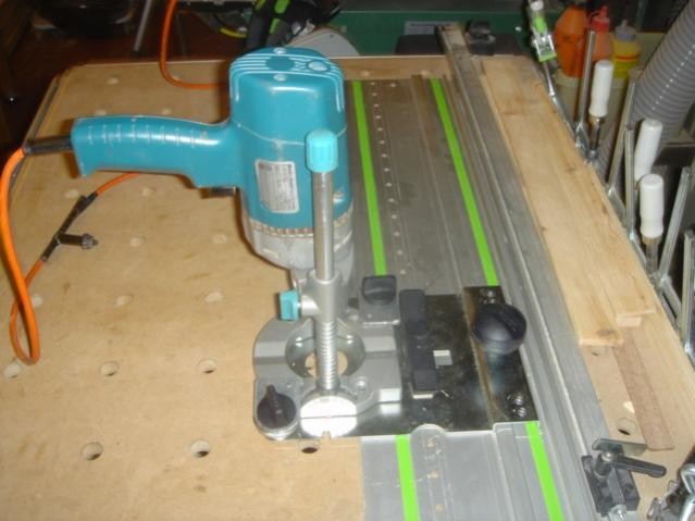

När jag fick hem borrstativet kunde jag konstatera att stativet var stabilt, men lite "rappligt" när man skulle tilta det. Man måste nämligen ställa de 2 stativpelarna var för sig.
Då börjad man smida planer på att montera den på Festool's fräsplatta till hålskena 32. Problemet är väl att man måste modifiera plattan en hel del.

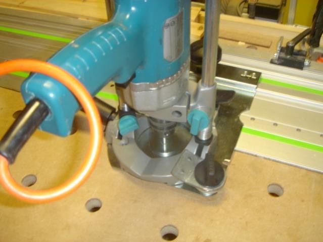

Kan man säga att jag hade helt fel. Wolfcraft's borrjigg är som klippt och skuren för Festool. Visst är Wolfcraft's borrplatta mindre än Festool's fräsars bottenplatta, Men det blev ändå perfa. Tillverkade 2 st plattjärn av ett vinkelbeslag i 3 mm tjocklek. Borrade upp centrumhålet till 7 mm. Av ett kopparrör gjorde jag en 16 mm lång distans.
Ett vanligt 3 mm vinkelbeslag där jag borrar centrumhålet till 7 mm.

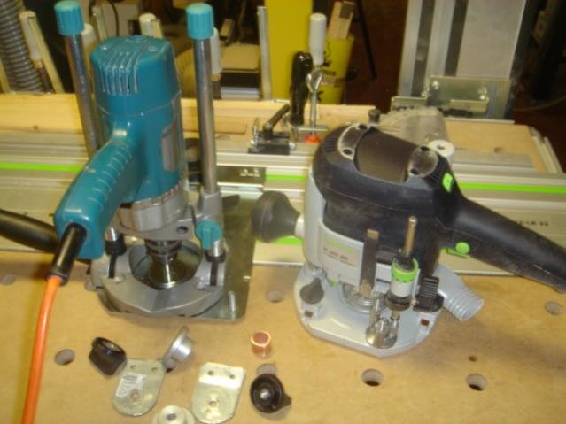

En jämförelse mellan borrstativet och en 1010. Nederst syns de 2 plattjärnen och det 16 mm höga kopparröret.
Monterar man Festool's centreringsverktyg så kommer garanterat borrjiggen i centrum.
Nu är det väldigt enkelt att borra en hålrad man inte behöver skämmas för.

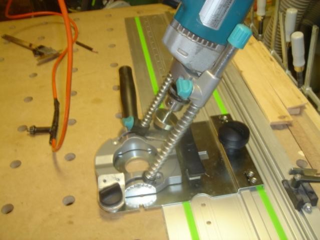

Även tiltning går bra. Notera även att bottenplattan ligger lite i lyfte mot fräsplattan. Beror på att det sitter 4 st gummitassar under jiggen. Så där finns ytterligare förbättringar att göra.

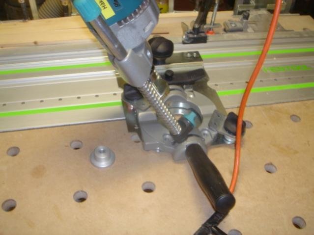

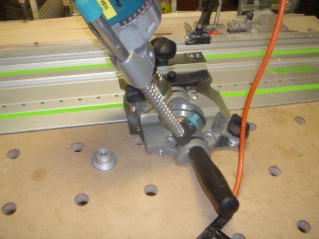

Vrider man borrjiggen 90 grader så kommer det 16 mm höga kopparröret till användning. Då byter man bara ut 1 av Festool's fastsättningsbrickor mot röret. Nu kan man väldigt enkelt göra lutande spjälstaket med kvastskaft.
Den begränsning som nu finns är att man inte kan borra grövre hål än 39 mm.
