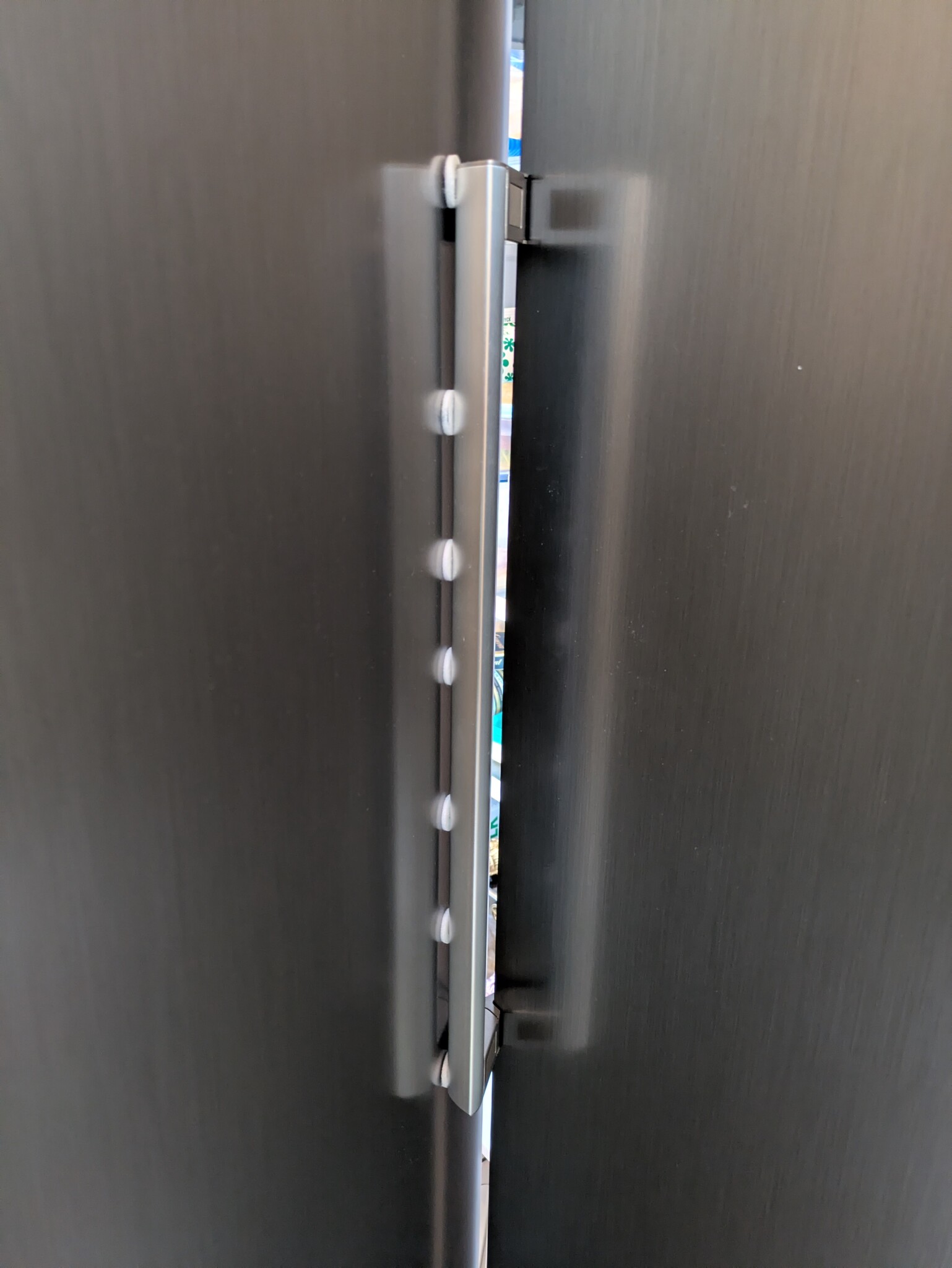

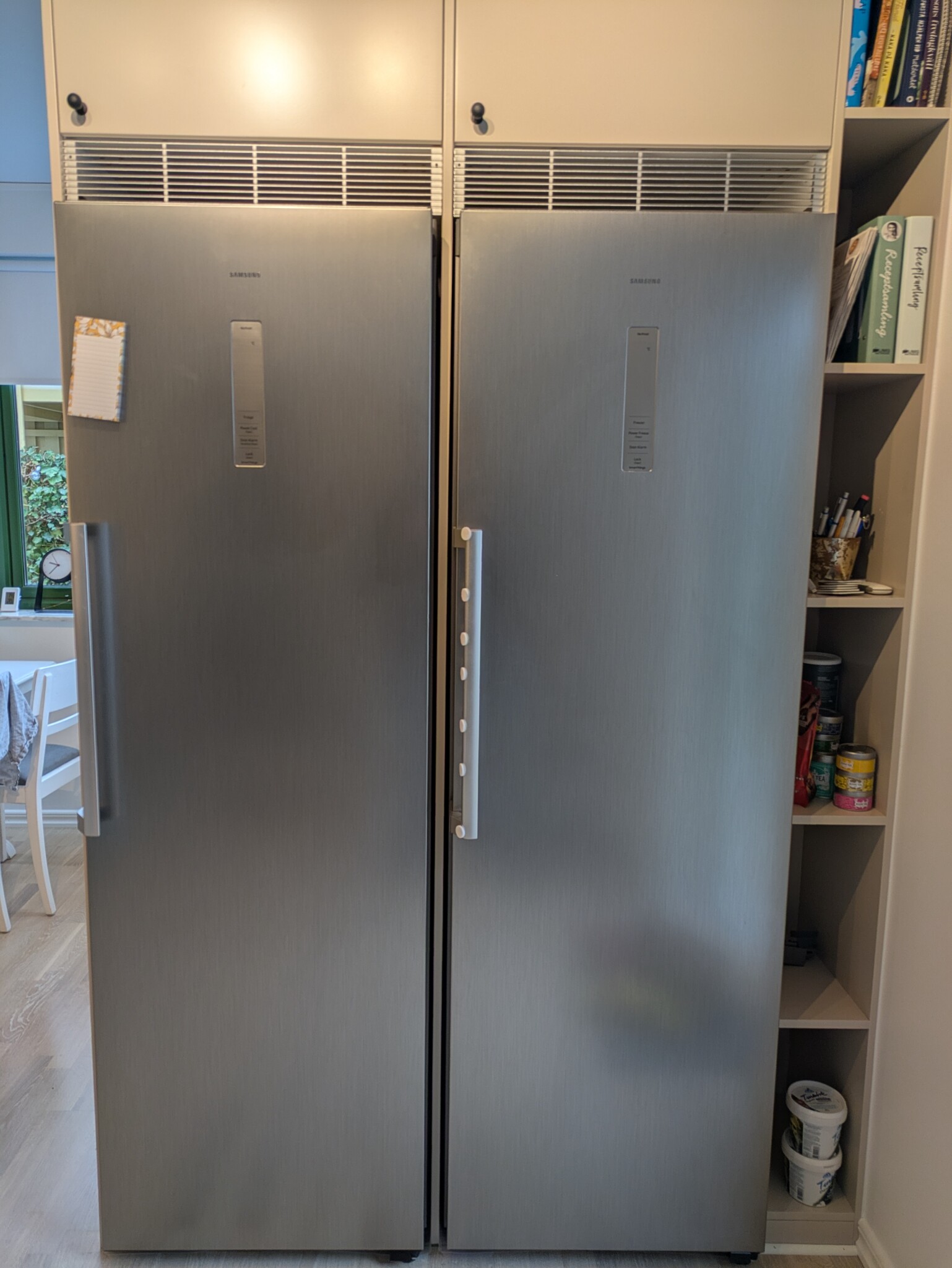

Har precis renoverat köket och köpt ny kyl och frys. Kylen är Samsungs RR39C7BG6S9/EF. Vi vände på dörren på frysen så att både kyl och frys öppnar åt samma håll.
Nu inser vi att kylskåpsdörren slår i handtaget på frysen när den öppnas fullt (mer än 90 grader). Garanterat kommer det leda till märken och skav på dörren (jag har jämfört med kyl/frys på jobbet med samma setup som ser illa ut).
Ett alternativ är att vända på dörren också på kylen. Så dörrarna öppnas åt olika håll. Men då kommer det inte stämma med hur överskåpen öppnas.
Montören tycker därför det är bättre och snyggare att försöka hitta en "dörrstopper" som hindrar dörren från att öppnas mer än 90 grader. Men hur hittar jag en sån?

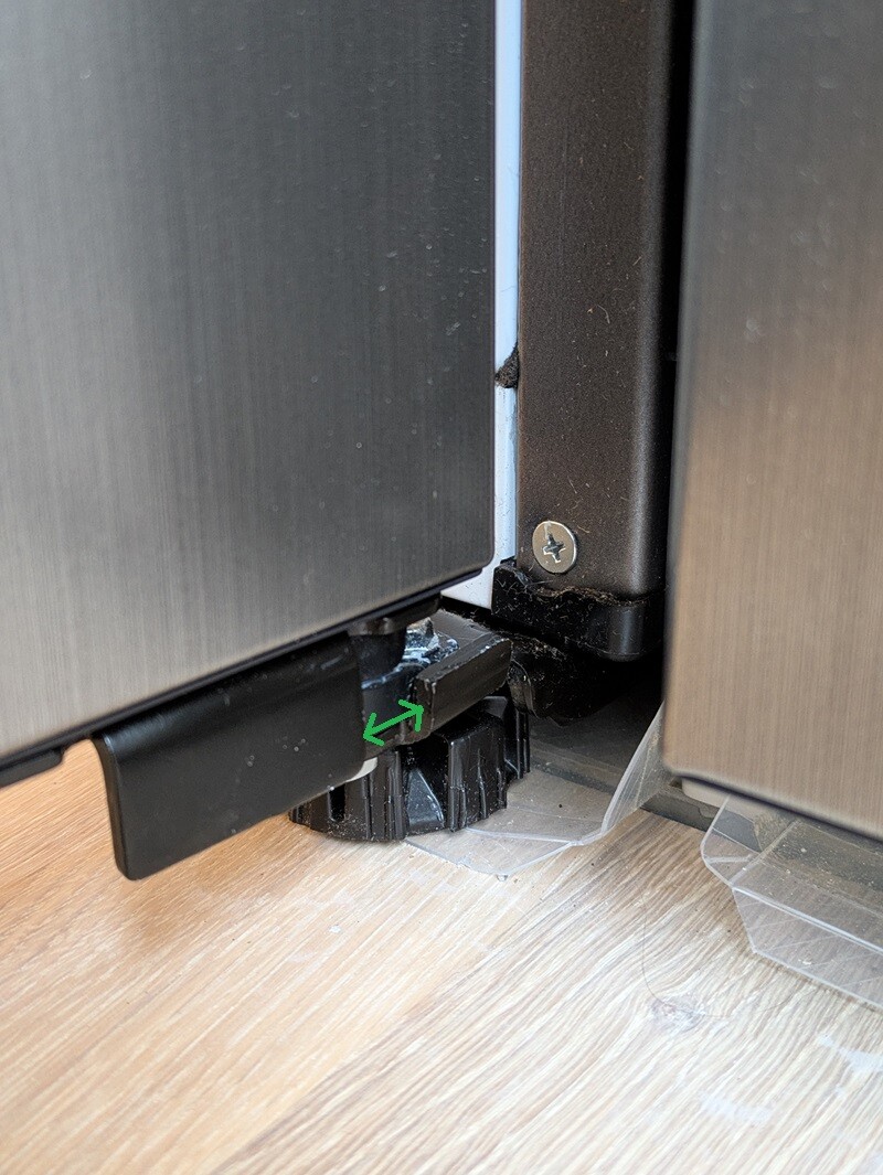

Hittade denna som jag köpte hem:
https://fixpart.se/kombinerad-kyl-frys-reservdelar/samsung/rr39c7bg6s9-ef-0002?category=5105310000
Men den delen verkar redan sitta monterad på dörren och stoppar inte vid 90 grader utan mycket senare, efter att handtaget på frysen slår i.
Någon som vet om Samsung har 90-graders stoppers? Eller om man kan lösa det på annat sätt?

Här är bild på:
- Kyl och frys bredvid varandra
- Kylskåpsdörr som slår i frysens handtag. Temporärt dämpat med mödeltassar
- Nederdel på kylskåpsdörren. Där sitter redan den "Stop" jag köpte hem (tror jag) men den stoppar dörren för sent. Grön pil illustrerar gapet där jag tänker att en alternativ "90-graders-stop" bör stänga så att dörren stoppar vid 90 grader.
  • Kyl och frys sida vid sida med kylskåpsdörr som slår i frysens handtag, justerad med möbeltass. Grön pil visar läge för 90-gradersstopp.
  • Kylskåpsdörr och fryshandtag med möbeltassar, grön pil visar gap för 90-gradersstopp.
  • Kylskåpsdörr slår i fryshandtag. "Stop" monterat under dörren, med grön pil som visar gap där 90-graders stop behövs för bättre begränsning.
Jag hade helt klart hängt om den vänstra dörren så de öppnar åt olika håll.
Att skåpsluckorna öppnas olika hade inte stört mig, men det hade ju gått att ha en vänsterhängd skåplucka om man vill att det ska vara likt.

Troligen är dörrstoppen som du har nu konstruerad på det sättet för att dörren ska öppna tillräckligt långt för att lyfta ut glashyllor och fruktlådor.

Det går att dra ut lådor och hyllor även när dörren är öppen 90 grader.

Det normala är ju att ha dom öppnandes åt varsitt håll.

Jepp. Med facit i hand ångrar jag att vi swappade dörren på frysen. Hade varit enklare att låta dörrarna vara som de kom och ställa kylen till höger och frysen till vänster och att dörrarna öppnas åt varsitt håll.
Men nu swappade vi dörren på frysen. Detta eftersom vi ville ha kylen till vänster (närmare kök och matplats) samt att kylen öppnar som den gör nu för enklast access till innehållet.
Det var därför montören satte luckorna i skåpen som de sitter nu.
Men detta med 90-graders stopp verkar väldigt exotiskt och okännt. Jag hade hoppats någon hade erfarenhet av hur man får tag i en.

Jag kanske kan få till en egengjord dörrstopp mha några mindre magneter. Får testa lite mer...

Den egengjorda lösningen med små cylindriska magneter verkar funka förvånansvärd bra. Jag har tejpat ihop dem med svart vävtejp så de smälter in med resten av gångjärnen. Vi har testat i flera dagar nu och än så länge funkar det felfritt. Ska utvärdera ett litet tag till och sen kommer bild/film :)
