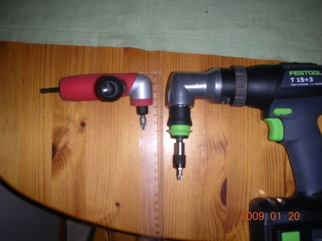

Så här ser den ut i verkligheten och jämförd med det minsta man kan komma ner till på Feston då den omtalats.
Feston har ju en fördel och det är att det behövs bara en hand. För Trend behövs 2.
Feston kommer precis in i ett utrymme på 13cm "utan" skruv. För Snappy gäller 7cm som minsta bredd men utan skruv.

du behöver ju inte ha centrotech chucken på utan sätt bitsen direkt på vinkelchucken
men om du sätter 1 st bits, direkt i hållare, utan centrotect på festoolen, hur blir avståndet då?
För även om bitset inte sitter lika bra som i centrotec-hållaren så duger det fint till att skruva lite i trånga utrymmen då och då.
EDIT: jaha, nu var jag lite sen ja...
Feston är 5mm längre med bits direkt utan centrotec. Fast den sitter rätt dåligt om man skruvar så att bitset nyper fast i skruven, fast det är ju inget argument åt något håll egentligen...

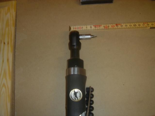

Så här gjorde jag när det var trångt (6 cm). Men det kanske är fusk att göra så?
är det ett spärrskaft? Kan bli lite segt att borra så...

Förlåt. skulle kollat tråden lite bättre. Tänkte mer på skruvdragare.
