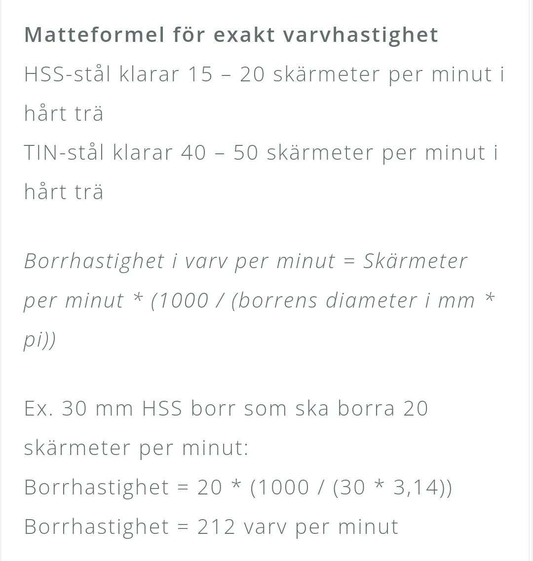

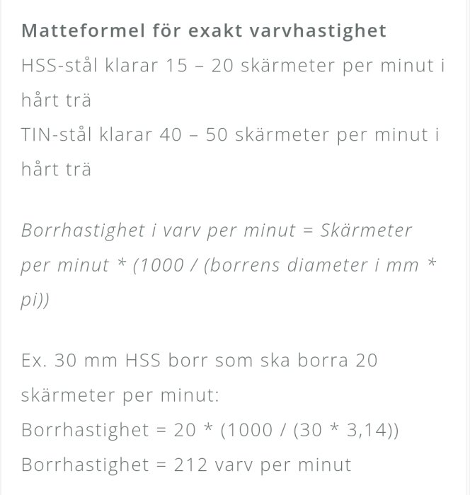

https://snickeriteknik.se/borrhastighet/
Enligt den här sidan kan du räkna såhär;
Edit: det betyder att du behöver komma ner på borrar i storleken 0,5 mm ungefär, för att de ska snurra 12000 rpm..
Edit 2: vid 18000 rpm är lagom borrstorlek 0,35 mm, så om du inte har tänkt att ägna dig åt att leka tandläkare är det nog bara att börja spara till pelarborrmaskinen...
