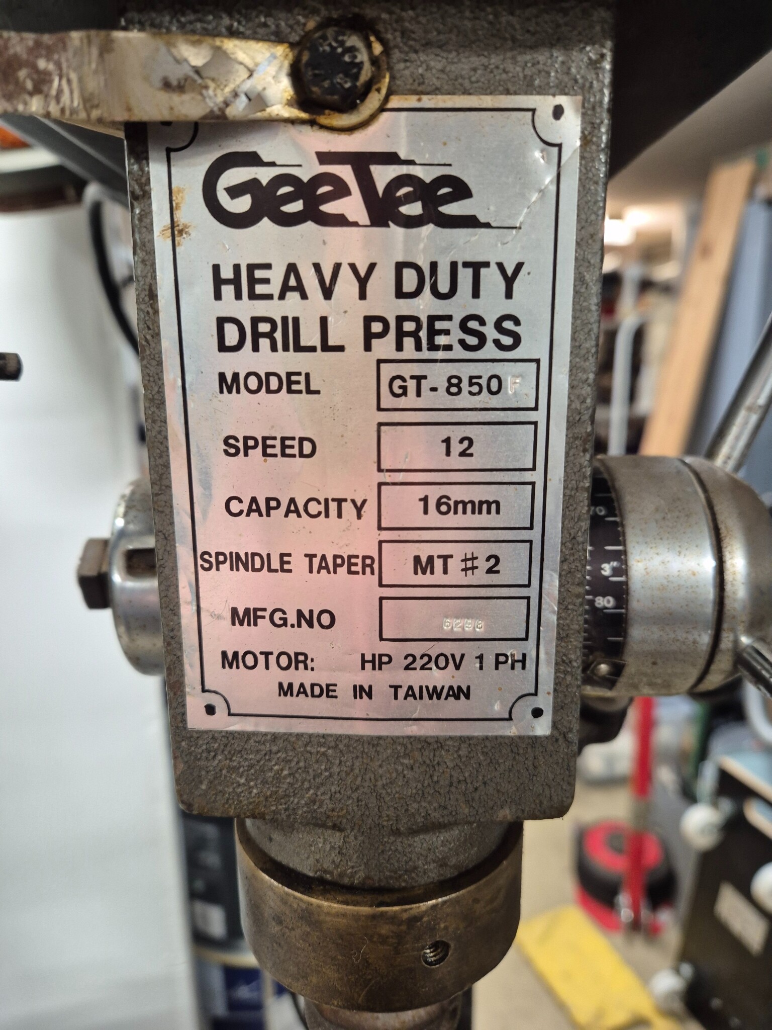

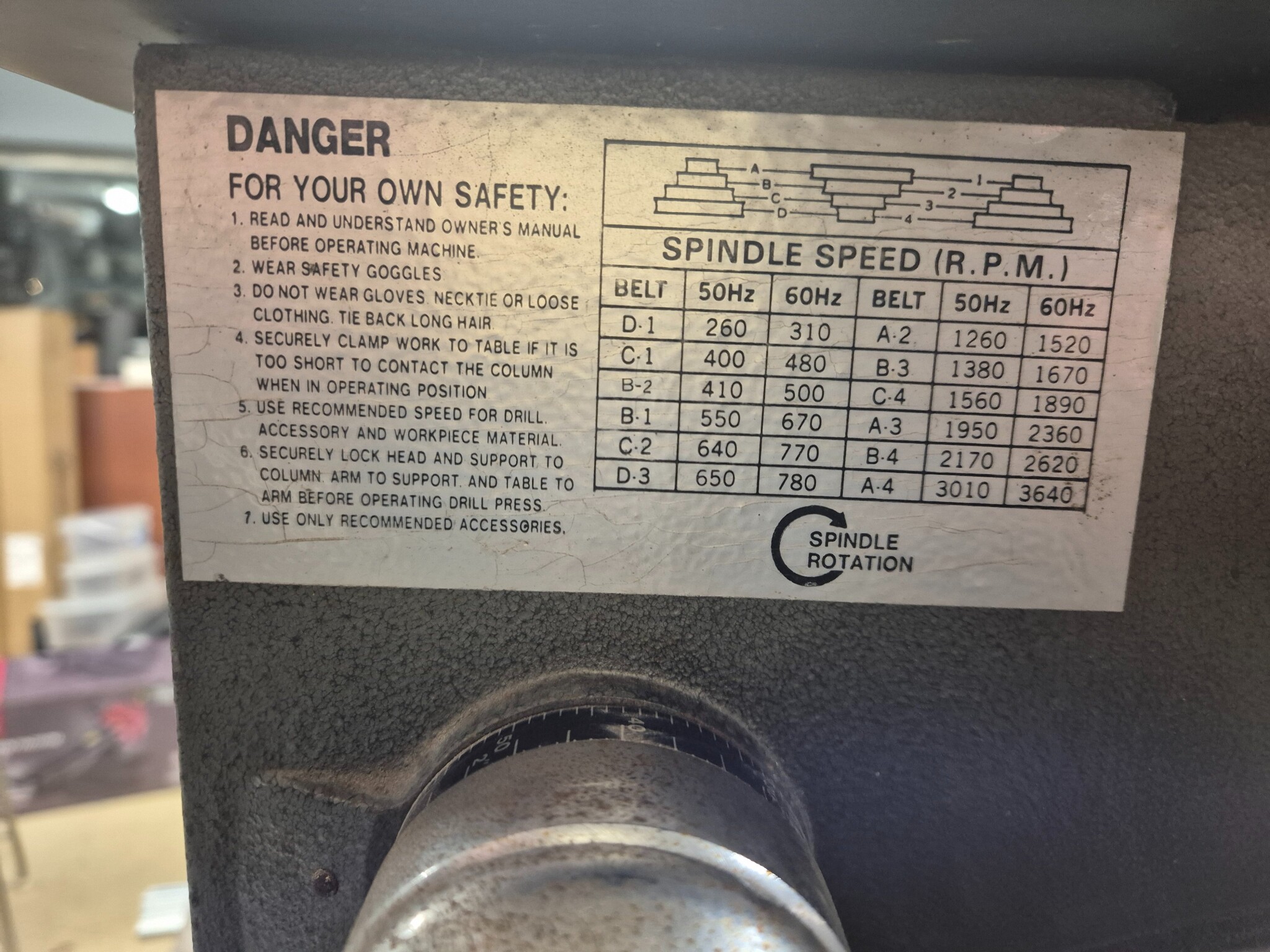

Har köpt en pelarborr GeeTee, GT-850.
Det var tyvärr inga drivremmar med och de behöver jag ju. Är det någon som vet hur långa de är så jag kan beställa nya, har sökt hela kvällen igår men hittar inga uppgifter på vilka jag behöver.
Kan ni hjälpa mig.
Ha en fin dag, Mats

Ta kort på remhjulen, och mät avståndet mellan de två fasta axlarna, och diameter på de största och minsta remhjulen på alla axlarna så kan jag kolla om den har samma remmar som min...
Mät också vilken bredd remmen ska, dvs avståndet mellan de olika sidorna på ett remhjul...
