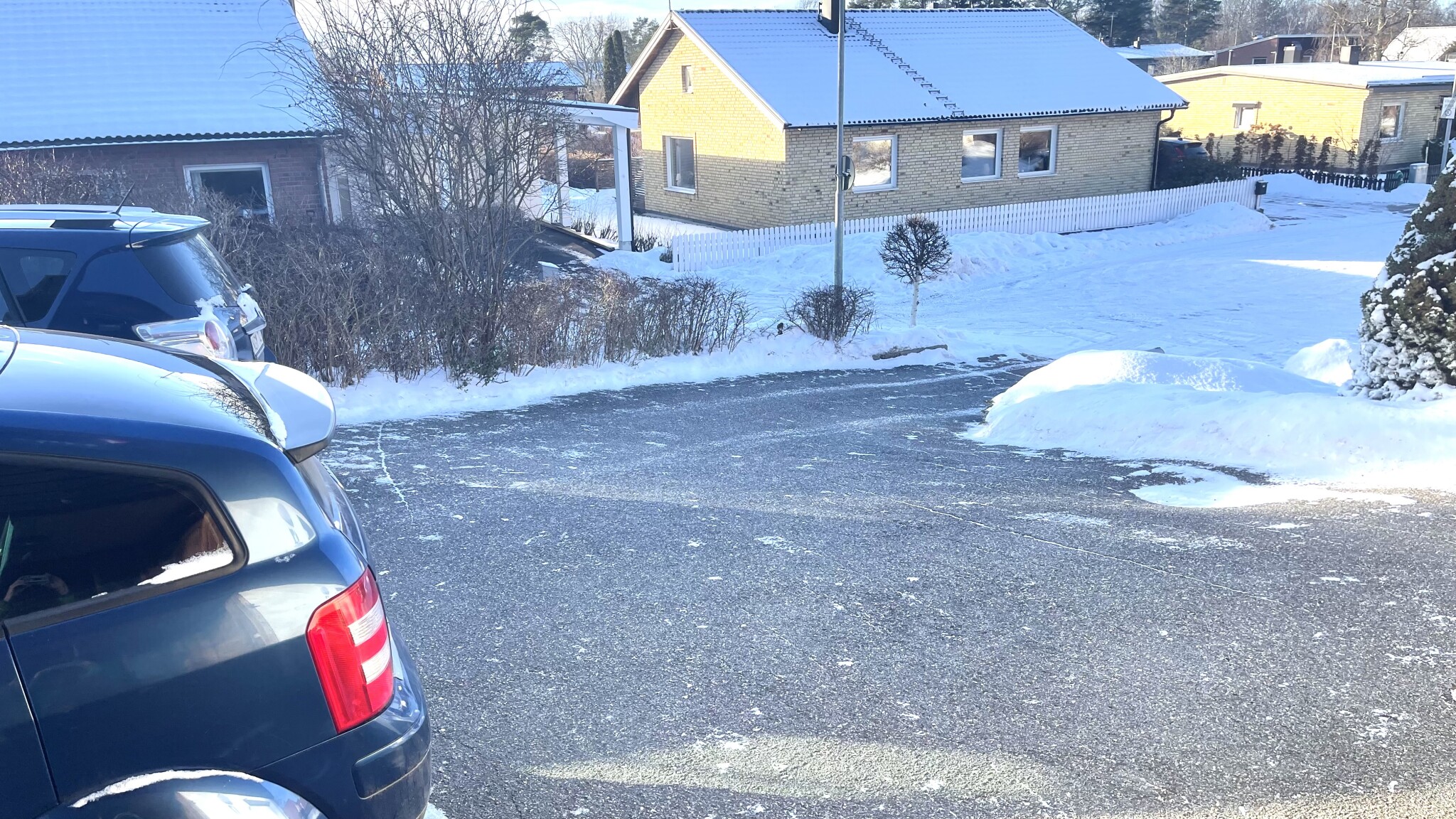

sen finns ju bonusen när snön som faller är av fluffig kvalitet. som det undantagsvis kan vara, och nu varit några dagar i mälardalen.
man blåser rent både bilar och uppfart på en stubert, utan ansträngning. whao.

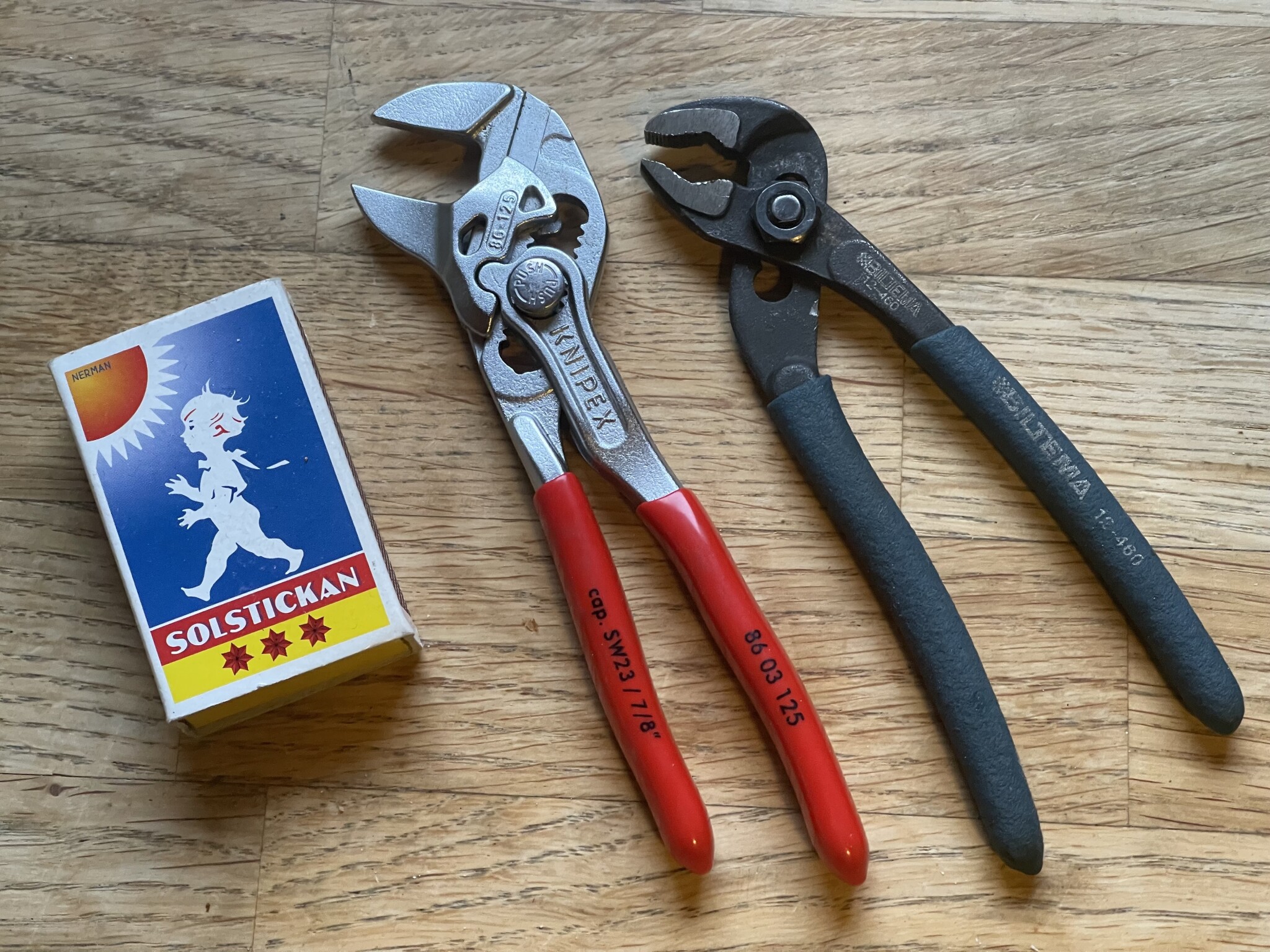

vettiga källor för billigare handverktyg är (host) lidl och biltemas tioårsgaranterade. exempelvis den lilla polygripen till höger på bilden kostar där 59 pengar och är ett av mina bästa och mest använda verktyg. muttertången till vänster ersätter snarare en skiftnyckel, men kostar typ tio gånger mer.
är den värd det? för mig definitivt, men kanske inte nybörjaren. den tar där för stor ekonomisk plats.
