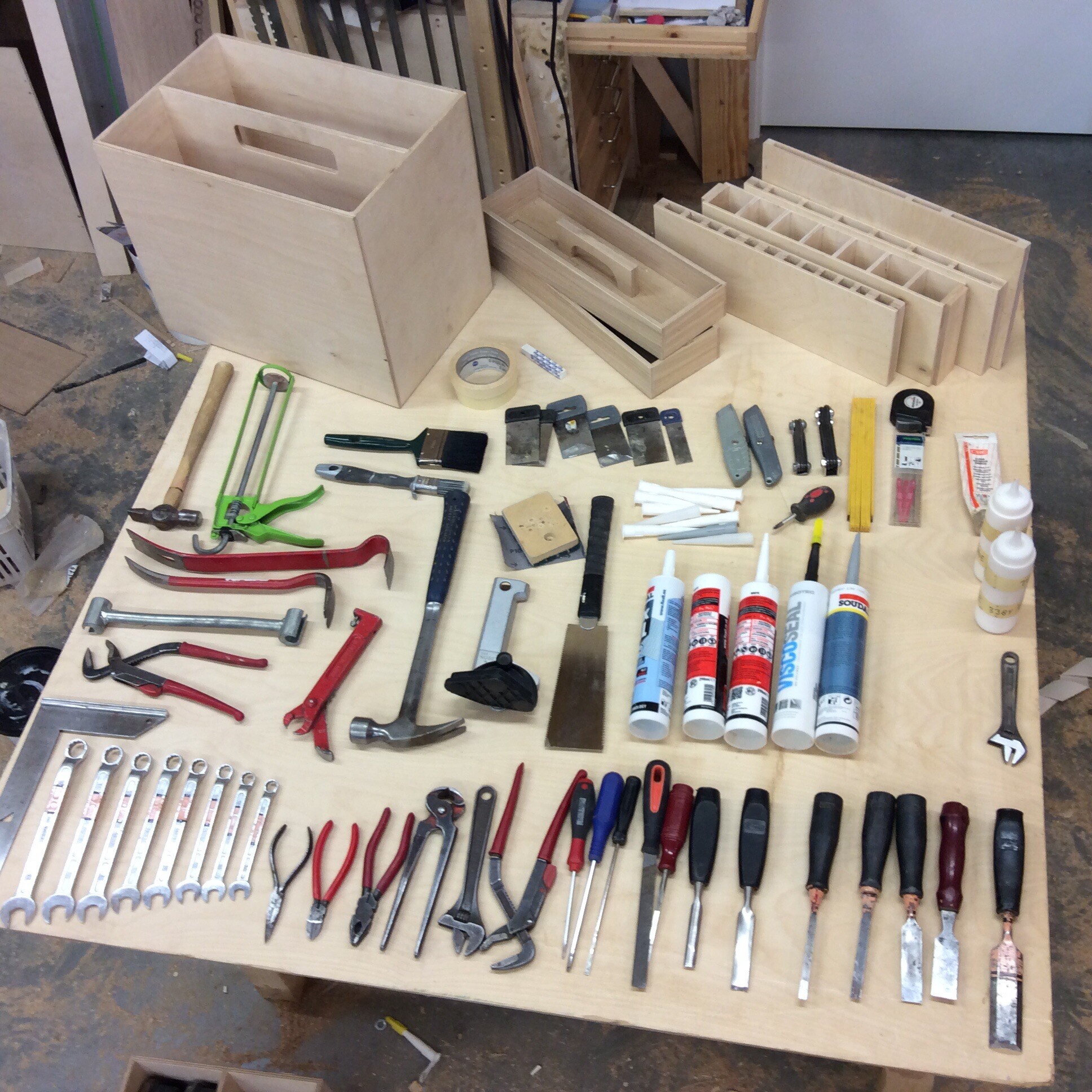

Angående TS ursprungliga fråga. Har en bild på vad jag gjorde en verktygslåda till som jag lagt upp tidigare men för länge sedan.
I princip är allt på bilden användbart och värt att ha för vem som helst. Atle är kanske överkurs. Några brynen bör läggas till. Att allt kan vara användbart är inte samma sak som att man måste ha. Använder stämjärn hela tiden men har inte ens en kniv, om man inte räknar Stanley högt uppe. Det är individuellt.
Yxor och hyvlar är inte med. Det är heller ingenting som någon bör skaffa innan de konkret vet vad de tänker göra med dem.
Seriöst… hemmasnickare kan köpa hyvlat virke och typ snickeriskivor till sina projekt. När lust och möjlighet ramlar på så braka iväg. Då vet ni också vilka krav ni har och vad ni vill kunna göra.
Vad som också saknas är skruvdragare och alla upptänkliga småverktyg till en sådan. Det spelar ingen roll vad ni börjar med. Ni kommer slita ut många och upp eller nedgradera till vad som passar. Borr och bits är förbrukningsartiklar.

Snygg verktygslåda! Och en Atle är absolut inte överkurs, det är räddaren i nöden i många fall.findus42 skrev:
