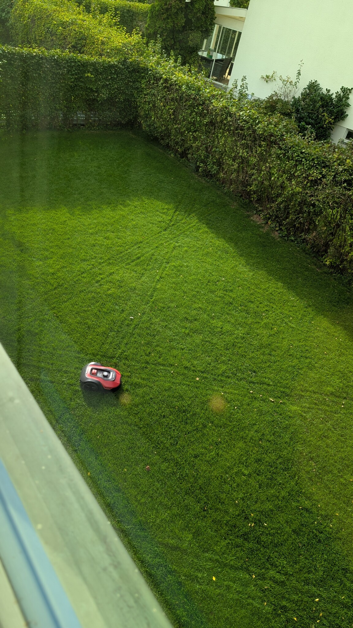

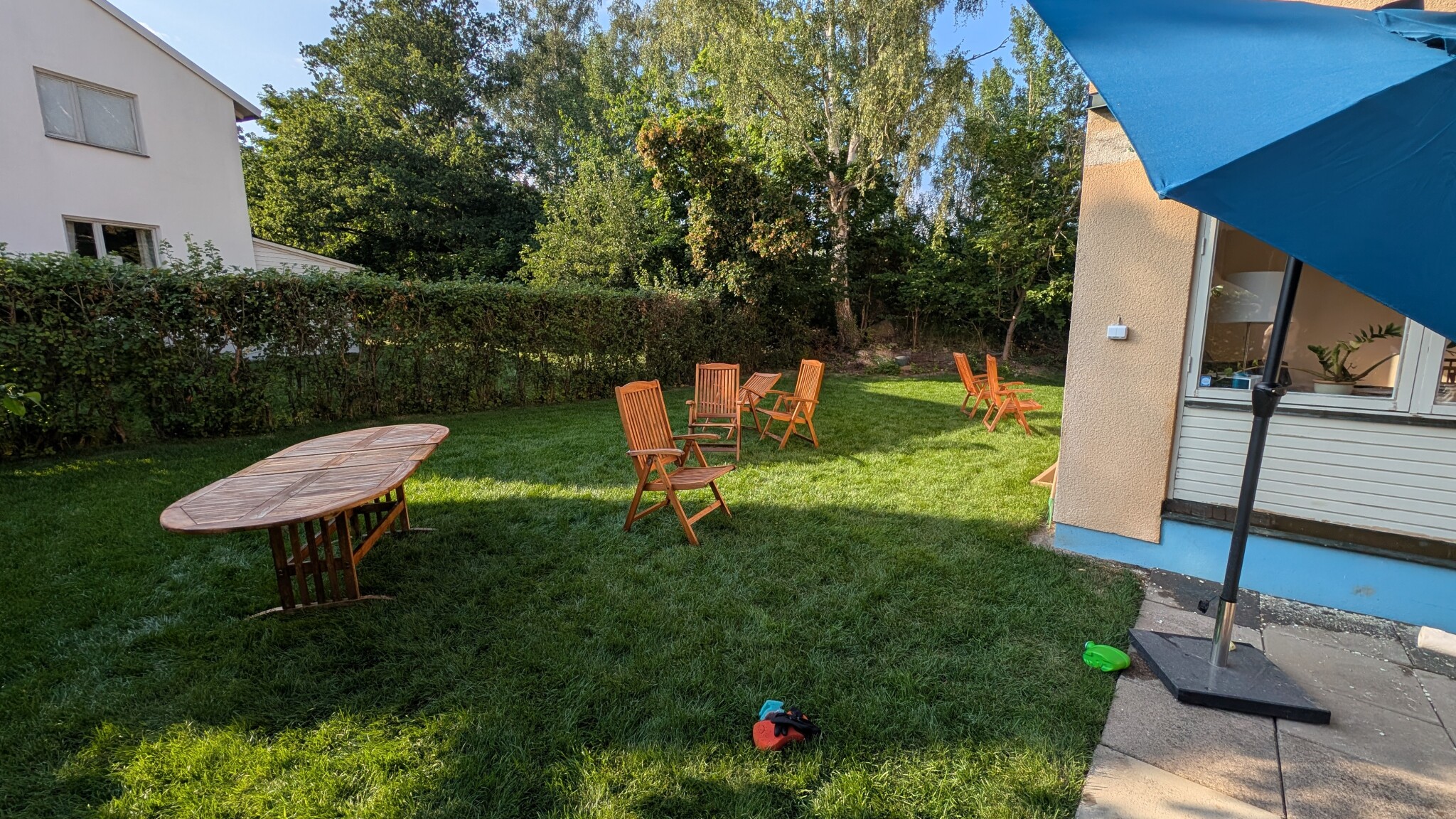

Absolut! Körde jordfräs för att luckra upp. La knappa 10 cm ny jord (det blev 14 ton på 300 kvm). Körde rullgräs för att ha en gräsmatta redo inför utesäsongen. Vattnade galet första två v. Det har tagit sig riktigt bra. Under träd och närmast häcken lite sämre (torka?).J jgm200 skrev:
Nej det gick inte. Hade gjort ett gediget jobb med det under vintern. Sen när jag körde jordfräsen så kom det såklart upp oändligt med nya stenar... Sen var det så ont om tid att jag bara tog bort de större. Har inte känt av en enda sten. Mattan och jorden tar udden av allt.
Det mest arbetskrävande momentet var att sprida ut all jord. Med svärfar fru och fyra polare samt (tips!) en en självlastande minidumper så gick det på en sex timmar ungefär. Hyr dumpern för det blir oändliga skottkärrelass annars och det blir en sån flaskhals för de som ska sprida ut jorden.
Vi hade aldrig gjort något sånt här innan men det gick verkligen över förväntan. Företag ville ha 100-130 tkr för allt. För oss gick det väl på kanske 30 tkr. Rullgräs och jord kring 14 vardera. Minidumper 2. Gallervält en halv using. Kan ha glömt ngt litet men det är i princip allt.
