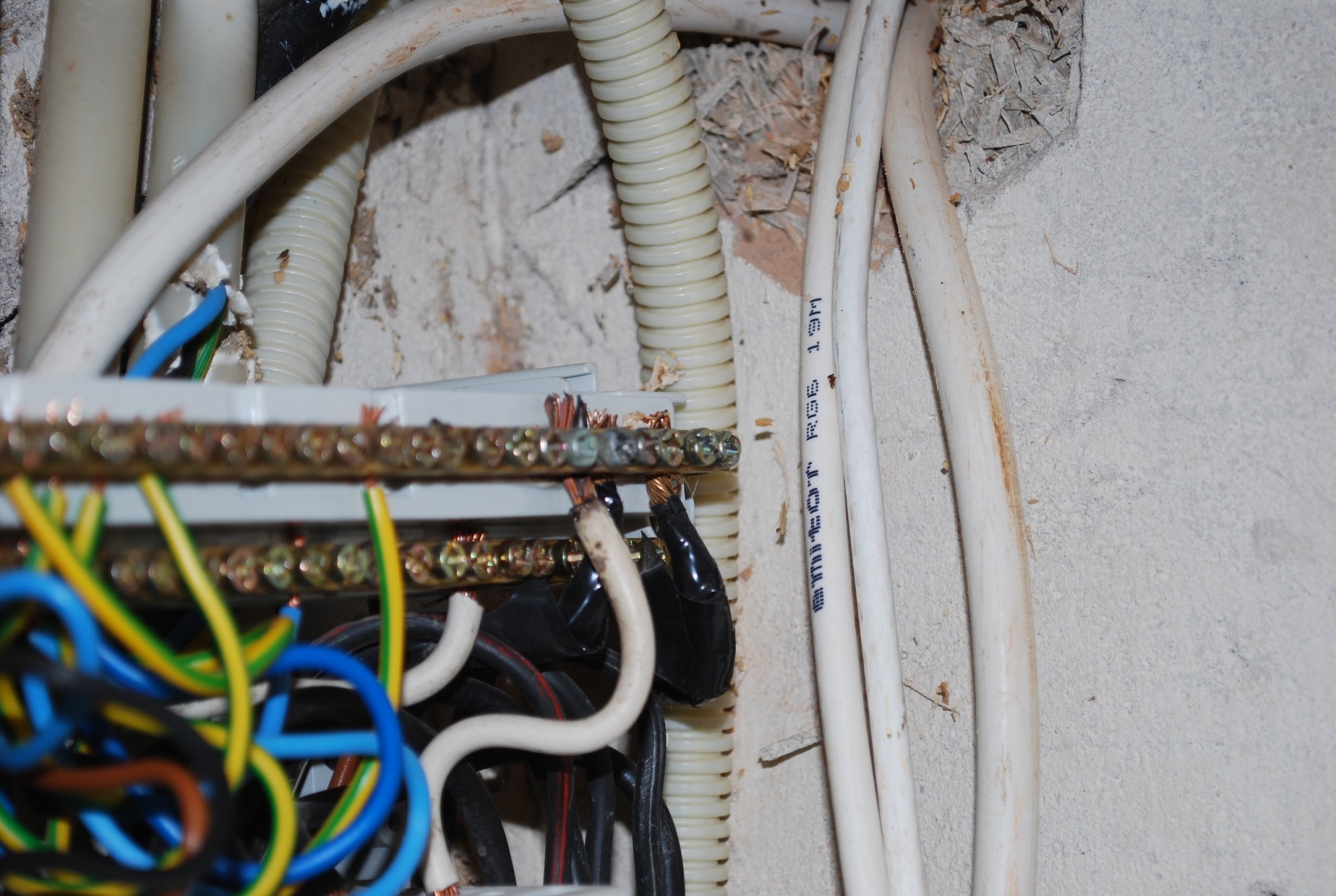

Nu är det fixat och det bekymret är ur världen :) tack alla hjälpsamma människor här!
puttrix och 1 till
Hur mycket byttes ut?
Inget faktiskt, han klippte bort den skadade delen på kabeln och skruvade fast den på ett annat ställe.
Mmmmmm så där såg det ut i våran central också för ett tag sedan. Skulle "bara" kolla lite vilka säkringar som var kopplade på vilka kablar. Hade då turen att se att det blixtrade lite runt den lösa kabeln när olika förbrukare användes. Så det blev att springa ut i garaget och hämta lite ny kabel och koppla in den på en annan skruv, för den skruven som det blivit varm i gick inte att rubba.. Hittade en bild nu, ser att det var kabeln mellan JFB och jordskenan som glappade och var liite varm.
Den borde du byta och sätta fast där skenan är oskadad, dra även åt inkommande PEN lite lätt. Ser ut som du kört med 16 kvadrat FK på bilden, kan vara smidigare att jobba med RK i centraler.
