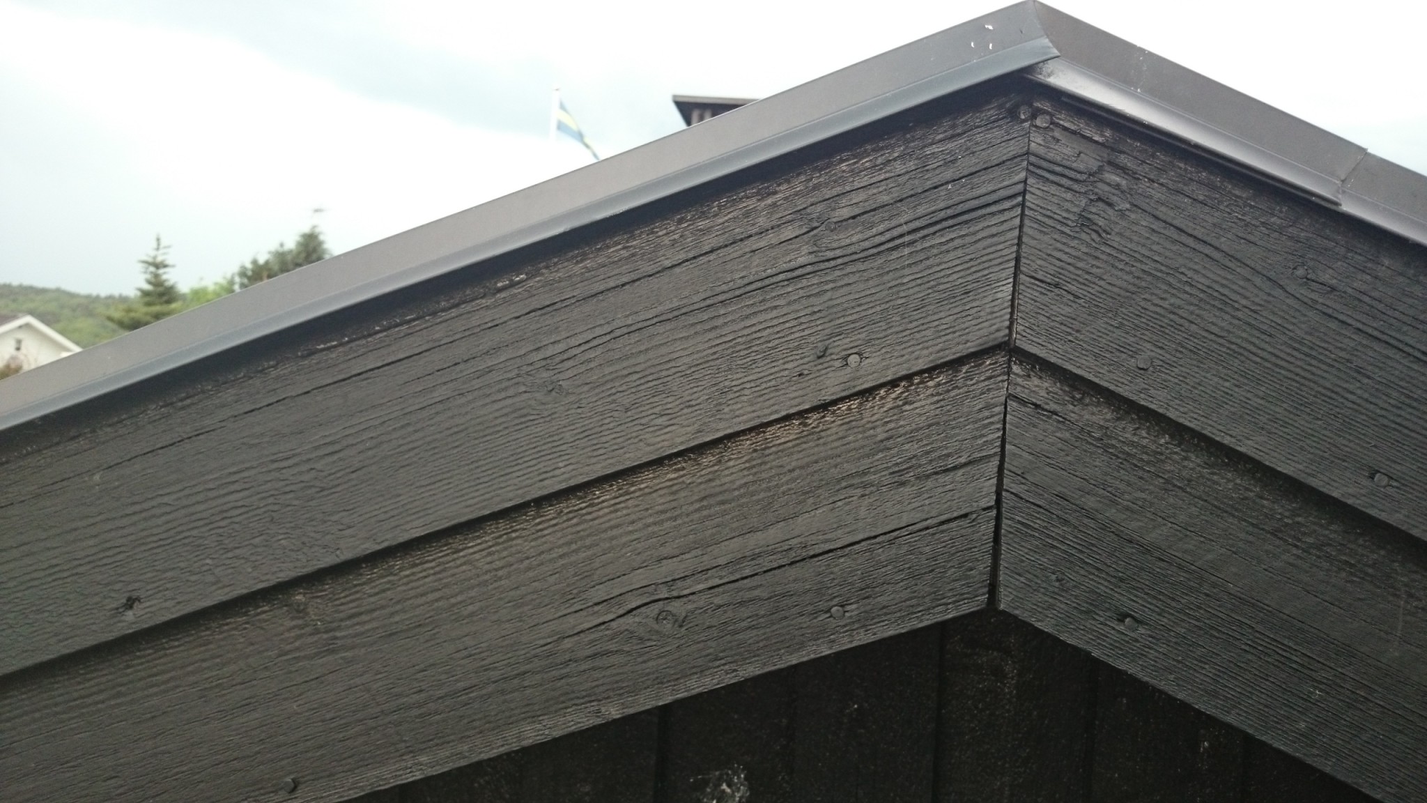

Delar av min panel samt vindskivor ser ut så här
Bör man byta ut den innan målning till vitt? Varför i så fall?
Är dom mjuka? Ta en morakniv och "hugg" lite är det ruttet får det bytas annars går det att behålla
Det är endast det som det handlar om alltså? Blir det lättare murket om det är sprucket?
Är väll inte optimalt med sprickor men fyller du dom med färg blir det nog inget problem.
