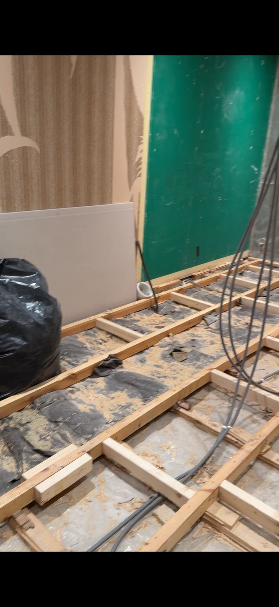

Jag håller på att bygga sovrum i ett tidigare förråd. Jag har tagit upp spånskivorna och nu var rörmokaren här och installerade två nya radiatorer. Dock så spillde han ut en massa vatten över isoleringen som ligger på plattan. Den är totalt dyngsur så jag tog upp det som var blött och har slängt.
Plattan har plast över hela sig så det låg på plasten så det var lätt att torka bort. Nu är frågan om man skall lägga tillbaka isolering igen eller strunta i det? I hela huset är det isolerat längs alla ytterväggar ca 1m in. Isoleringen ligger i någon form av vindpapp(?). Och den sticks något oerhört när man får den på sig. Huset är byggt 1970, dräneringen är bra och marken är mer eller mindre sandjord. Har även haft fukttekniker här som kollat fukten i alla syllar/ytterväggar osv och det fanns inga problem alls. Isoleringen som ligger kvar är torr och fin.
Om man skall lägga tillbaka isolering på plasten vilken sort är mest lämpad? Jag har inga fuktproblem eller skall installera något Nivell-golv. Huset har stått sedan 1970 utan vare sig mögel eller liknande så jag tänker det borde kanske vara lika bra att lägga tillbaka lite isolering?

Har det funkat i 50 år så tänker jag att du lägger tillbaka det.Melkersjo skrev:

Det är inte en "riktigt" kosntruktion om man har oisolerad platta på mark, men som du säger - det har ju funkat sen 1970...
Passa på riv alla ingjutna reglar och montera Nivellreglar nu när du har allt framme. Isolera med frigolitplattor mellan reglarna (helst 70mm). Oisolerad platta på mark är en skitkonstruktion som leder till mögel och dålig lukt. Det duger till förråd men jag skulle inte sova där.
Har inga ingjutna reglar, allt ligger på plast + syllpapp. Jag hade besiktningsfirma här och de gjorde fuktmätning i samtliga hörn + innerväggar det var inte ögonbrynshöjande någonstans. Jag ersatte bara gullfiberisoleringen med cellplast. Fanns inget mögel heller någonstans så jag kortlade befintligt bjälklag. Tiden får utvisa om det blir problem men dräneringen är relativt ny och spolad, huset ligger upphöjt jämfört med övrig trädgård. Har man tur så lyckas man köpa platta-på-mark-hus där det inte finns problem eller någonsin har varit problem 👍Z Zakalwe skrev:
Jag bor i ett platta-på-mark hus och gamla ägaren fick riva allt och sätta i ventilerat golv redan 1989. Men dåtidens teknik var plastdistanser så jag rev allt igen och la Nivellgolv + golvvärme. Om dina reglar ligger på plast är det troligtvis OK. (Men jag personligen skulle rivit det ändå då allt ligger framme och det går fort att lägga Nivell i ett rum
Funderar på att göra en större golvoperation sen då golvspånet är spikat och väldigt snålt med lim. Så det knarrar rätt bra på sina håll. Lutar nog åt nivell den dagen.Z Zakalwe skrev:Jag bor i ett platta-på-mark hus och gamla ägaren fick riva allt och sätta i ventilerat golv redan 1989. Men dåtidens teknik var plastdistanser så jag rev allt igen och la Nivellgolv + golvvärme. Om dina reglar ligger på plast är det troligtvis OK. (Men jag personligen skulle rivit det ändå då allt ligger framme och det går fort att lägga Nivell i
Därför jag tog upp det nu för det knarrade men nu är det ett minne blott. Ekonomin fanns inte riktigt för nivell nu tyvärr.
