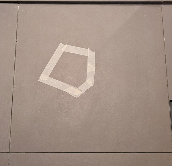

Har precis lagt klinker (60x60cm) i duschen och resten av badrummet. Jag verkar ha klantat mig rejält på något vis och har bomljud på en av mina klinkers. Jag uppskattar ytan där bomljudet uppstår till 10-15% av just den skivan. Se bifogad bild. Det är exakt där man ska stå i duschen och även där det kommer att vara mycket vatten.
Jag skulle kunna ta upp den och slipa ner kakelfixet under men problemet är att jag lagt två lager med tätskikt. Ett flytande och en "vanlig". Jag kommer absolut att ytligt skada det översta skiktet isåfall.
Så nu står jag inför valet att antingen leva med bomljudet och riskerna det innebär, eller ta upp plattan och försöka reparera skadan på tätskiktet med det flytande tätskiktet jag har kvar.
Absolut inte en optimal lösning, så jag överväger att låta plattan ligga kvar. Ytan är trots allt inte jättestor så risken för att den skulle släppa känns obefintlig. Det är kanske mer en läcka jag är mer orolig för.
Vad tror ni. Vad är bäst?

Finns väl ingen egentlig risk i bomljud, större risk att plattan går sönder om du tappar något på den men händer det får du väl ta tag i problemet då.
Se till att spara ett par plattor bara för framtiden, kan vara bra oavsett.
Japp. Jag åkte o köpte ett gäng direkt så dom ligger i källaren ifall något händer.P pjkw skrev:
