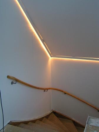

Hade tänkte montera upp den ledstången i trappen i helgen. Trappan är en U-formad trappa från 40-talet (som på bilden). I och med att trappan svänger är ju vagnstyckena böjda.
Materialet till ledstången är 3 st. (raka) rundstänger i valnöt, diameter 40 mm. Till detta har jag 2 st. 90 graders böjar, också dessa i 40mm valnöt. Jag hade nog trott att det skulle funka ok med raka stänger men det visade sig att det blev lite svårt att få ihop.
Jag undrar ifall det finns någon bra metod att böja stängerna att följa vangstyckenas form?

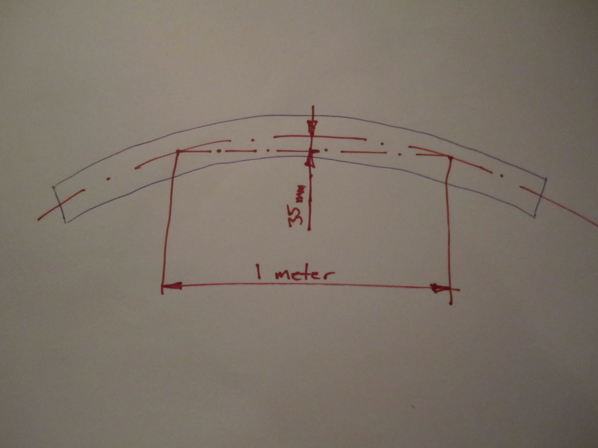

Jag tänker att jag skulle kunna såga till en form med vagnstyckenas profil av typ regelvirke. Fukta vireket i stängerna och sätta det i spänn. Verkar det möjligt? Böjningen är som mest ca: 35mm per meter.
Köpte materialet för rätt länge sen så jag har nog tyvärr ingen möjlighet att lämna tillbaka det så jag vill helst kunna använda det. Ett alternativ är ju att inte använda 90 gradersböjarna och låta stängerna skära varandras centrumaxlar på olika höjd, men vill helst inte göra så.

Fukta?MH1001 skrev:
Nej det duger nog inte.
Hetta upp i ånga i en baslåda så kan du kanske böja det något, men inte i så snäva radier som du verkar vilja ha.
Nu begriper jag i och för sig inte vad "35 mm per meter" betyder.
Är det radie på böjen, diameter eller vad?

"Fukta" var väl mest menat som en beskrivning av min tankegång.
35 mm per meter är "rakheten" för att prata ritningsspråk. Jag ritade en lite skiss som jag hoppas är begriplig.
Vi pratar alltså inga snäva böjar utan långa böjar med flera meter radie.
Så är detta nånting som jag kan göra själv. Typ in med dem i ångbastun sen sätta i press?
Eller lägga dom i varmvatten en tag? Jag har ingen aning.

Hur går väggarna i trapphuset?
De är förmodligen raka och inte böjda/bågformade. Så ser i alla fall din skiss ut.
Det kan ju vara idé att sätta handledarna parallellt med väggarna.

Jag känner att jag misslyckats lite med att förkara hur jag menar.
Handledarna ska såklart sitta parallellt med väggarna. Jag menar att det är böjd i ett vertikalt plan.
Se denna bild som jag snott från nätet. Stängerna är inte raka utan lätt böjda för att följa trappans geometri. Alltså lite bananformade eller vad man ska säga.
För hörnen så har jag färgiga böjar.
Kolla Q-railing , en av världens största leverantörer av räckestillbehör . De har har solida 42mm handledare som efter att sättas i spänn behåller formen .
Heter Q-bendywood och kan beställas via glasmästare.
