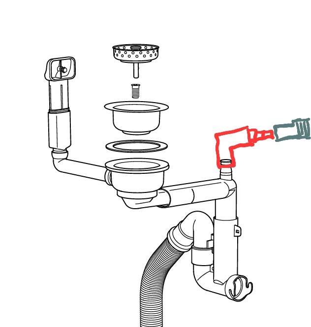

Håller på och gör om i tvättstugan och har köpt en ny ho från Ikea med tillhörande lillviken vattenlås.
Problemet nu är att inkopplingen till nya vattenlåset är rakt upp istället för vinklat åt sidan typ 45 grader som mitt förra vattenlås
Slangen från tvättmaskinen är rätt styv och vill absolut inte låta sig göras till en snäv 90graders böj för att kopplas på.
Finns det några gummiböjar/skarvar på typ 75-90 grader man kan köpa för att koppla på?
Alternativt om man kan ta nån vinkel i plast och skarva med slang som är 19-20mm mellan plastböjen och vattenlåset?
Tänkte detta borde vara nått hyfsat vanligt då många vattenlås verkar ha inkoppling från maskiner rakt upp, men jag har gått bet på att hitta nått..

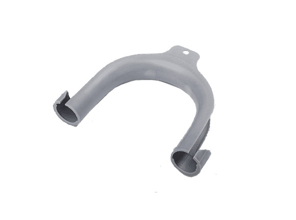

Slangen ska ju alltid upp på en viss höjd för att vattnet inte ska rinna tillbaka, med en sådan innan borde vinkeln bli rätt.P Per-ErikJ skrev:Håller på och gör om i tvättstugan och har köpt en ny ho från Ikea med tillhörande lillviken vattenlås.

Absolut!
Men den (högsta) böjen är redan gjord av tillverkaren på maskinen där slangen går upp till överkant av maskinen först (och är där fastsatt och har en varningsskylt om att man inte får lossa).
Efter den "toppen" av slangen vill jag helst bara få ut vattnet ner i vattenlåset utan att jag får nya fickor/dalar med stående vatten i..
Så tänkte att närmsta vägen är bäst, utan nån förlängning som behöver irra runt extra långt under hon..
Tyvärr räcker inte slangen heller att först gå upp i toppen av maskinen sen ner en bra bit, för att sen gå upp till en sådan böj du skickade bild på innan påkoppling på vattenlåset uppifrån .
/P
